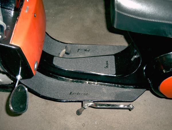

    • August 16, 2008 at 09:51
    Zitat von Kimahri
    Wenn dem so ist, kleb ich so Griptape von Skateboards drauf, mal schaun wie des aussieht :D
    Ungefär so:
    Hessisch by nature

    • August 16, 2008 at 11:03
    ach mist, des hat ja echt schon einer. Jetz muss ich mir zur Not was andres einfalln lassen.
