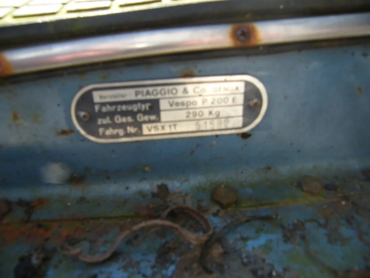

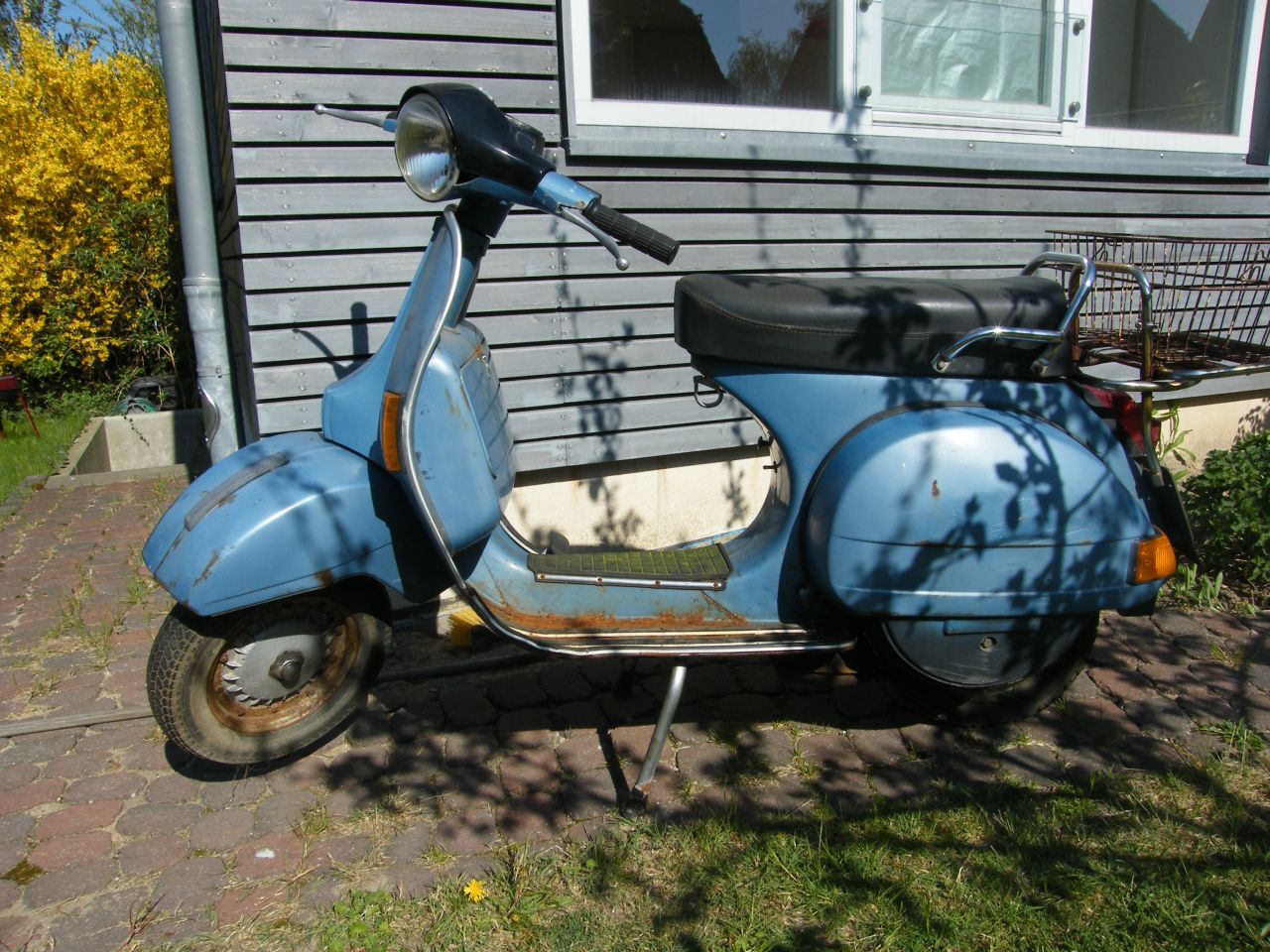

    da ich mich mit den Largeframe nicht auskenne,wollte ich euch mal fragen um was für einen Roller es sich hier genau handelt.
    Von wann bis wann wurde dieses Model gebaut?
    Motor läuft,Bremsen und ein paar Kleinigkeiten müßten gemacht werden.Keine Durchrostungen am Trittblech,ist nur oberflächlich.
    Was ist so ein Roller wert,bzw was würdet Ihr dafür zahlen?
    Vielen Dank
  • is ne 200er px. steht zumindest auf dem typen schild.
    in dem zustand wenn sich der besitzer net auskennt zwecks rost, schlechter lack: würd ich bei 300- 350€anfangen zu handeln
    wenn er sich auskennt wird er sie net zu dem preis hergeben werden.. max würd ich ich 650- 700€ anschlagen

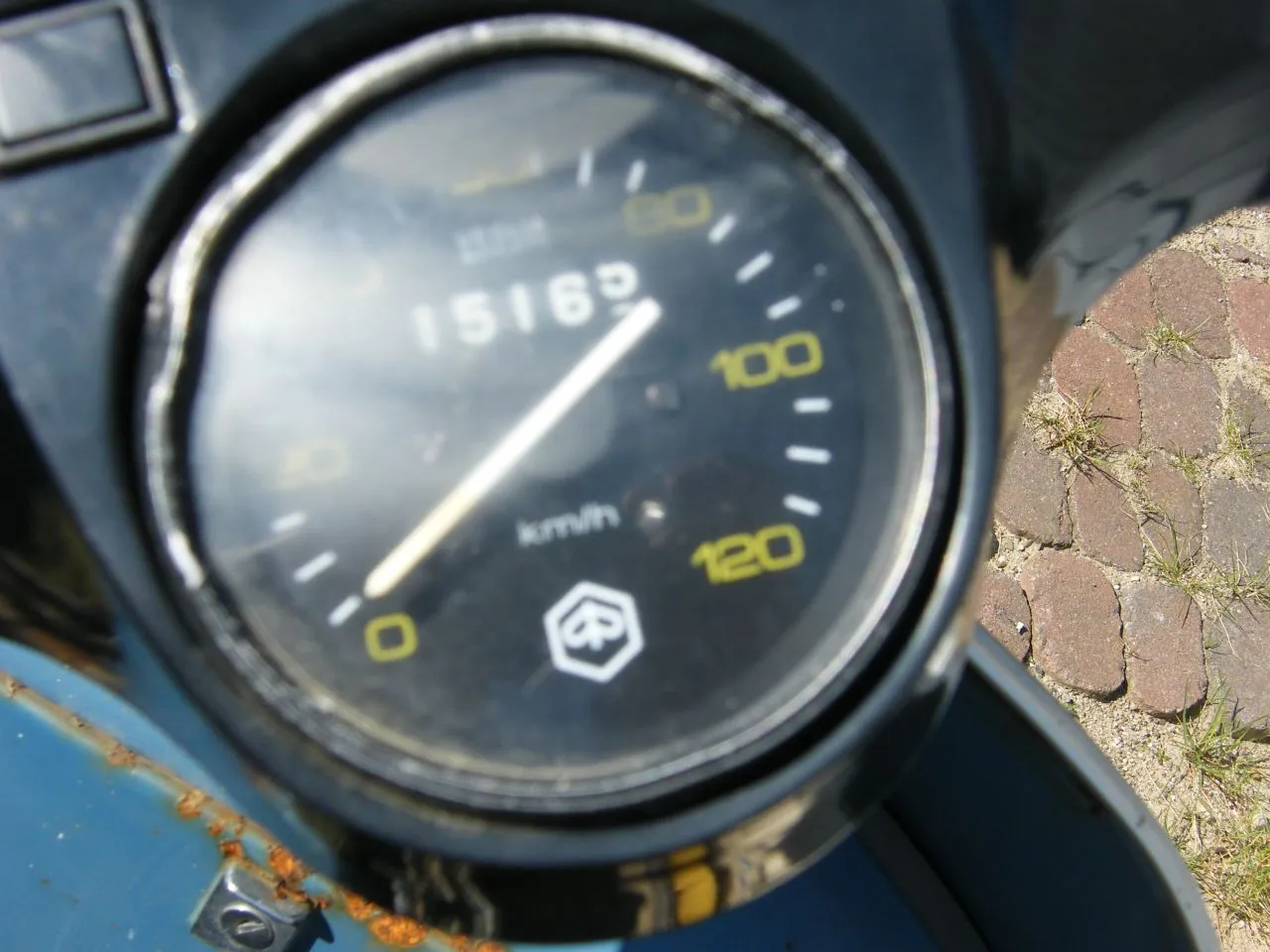

    Ja aber nach 15tkm neue Lager halte ich für etwas übertrieben,evt läuft der Motor nach noch gut.

  • Um und über 95 Kmh
    Je nachdem wie der VORBESITZER mit dem Haufen umgegangen ist können 15Km ne Menge sein.
    Hat er schaltfreudig die Gänge bei schlecht eingestellter kupplung krachen lassen knickt schnell mal die ruckdämpfer ein.
