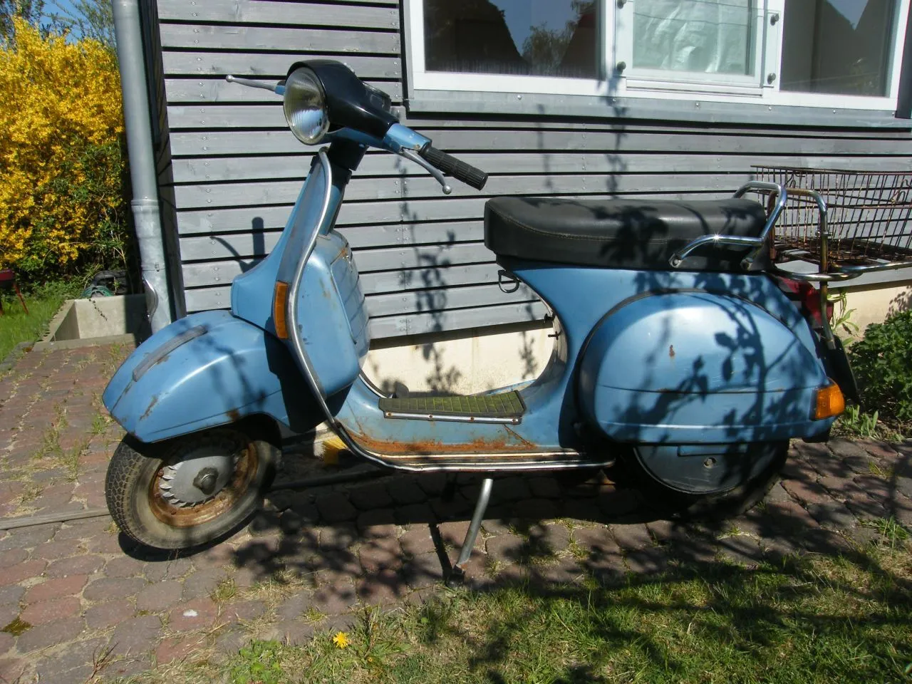

    Moin,
    da ich mich mit den Largeframe nicht auskenne,wollte ich euch mal fragen um was für einen Roller es sich hier genau handelt.
    Von wann bis wann wurde dieses Model gebaut?
    Motor läuft,Bremsen und ein paar Kleinigkeiten müßten gemacht werden.Keine Durchrostungen am Trittblech,ist nur oberflächlich.
    Was ist so ein Roller wert,bzw was würdet Ihr dafür zahlen?

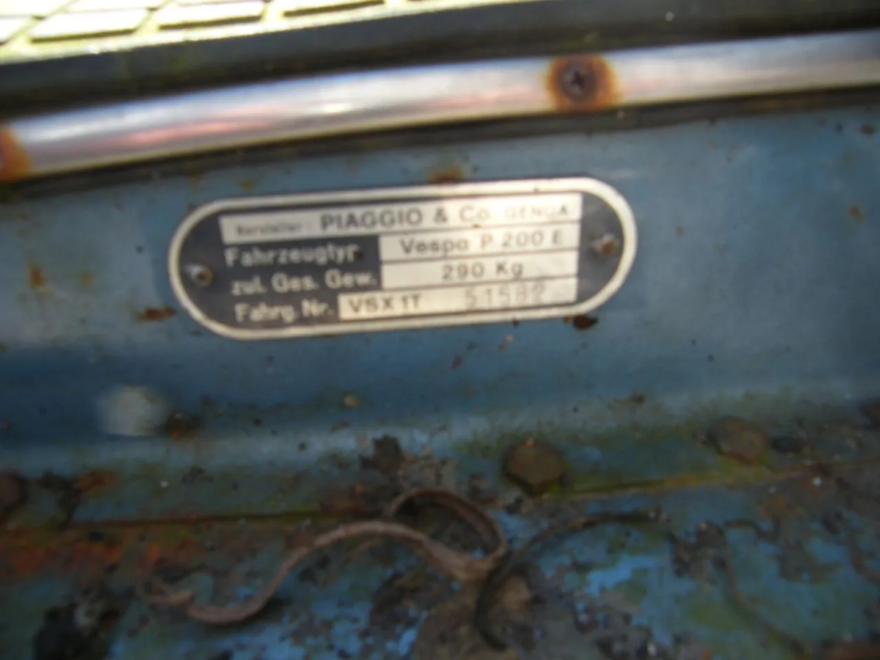

    is ne 200er px. steht zumindest auf dem typen schild.
    in dem zustand wenn sich der besitzer net auskennt zwecks rost, schlechter lack: würd ich bei 300- 350€anfangen zu handeln
    wenn er sich auskennt wird er sie net zu dem preis hergeben werden.. max würd ich ich 650- 700€ anschlagen

    Ich würde max. 400€ dafür zahlen.

    Laut Vespaarchiv ist es ne PX alt.
    In diesem GSF Topic von Beitrag 22 von T4 findest du ne TOP Übersicht.
    Preislich würde ich auch um die 500 ansetzen.
    Leider zahlen manche Spacken heutztage jeden Preis & das Teil geht in der Bucht locker für 600-700 übern Tisch.
    Du mußt aber noch ne Lagerrevision mit 100 Oisen ,eventl neuer Puff 60 ,zwei Reifen 60 ,felgen 40 usw. mit reinrechnen.
    Da bist du schnell bei 1000 und viel selbermachen, dafür gibts schon bessere draufsetzen und losrocken Reusen.

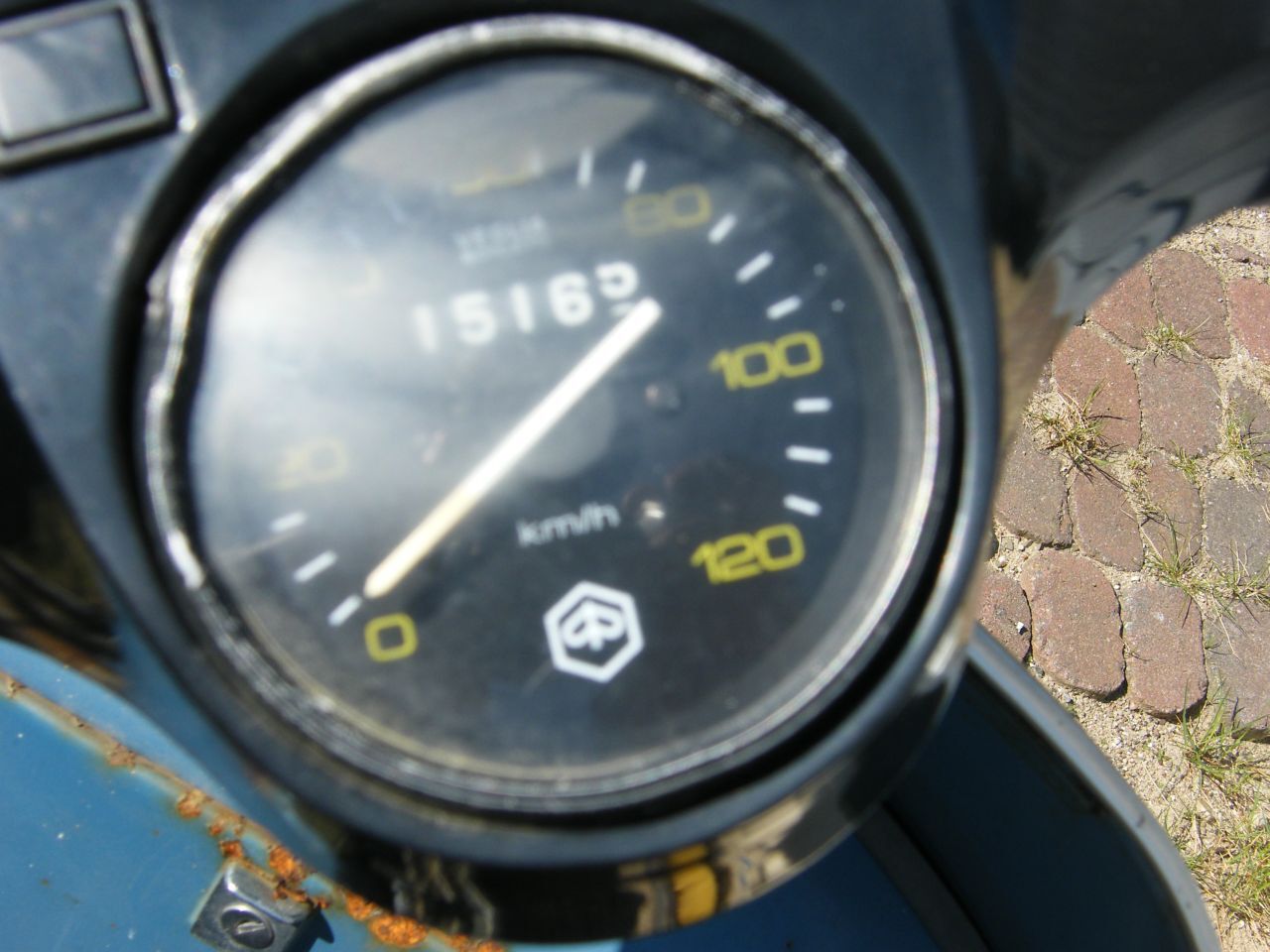

    Ja aber nach 15tkm neue Lager halte ich für etwas übertrieben,evt läuft der Motor nach noch gut.
    Felgen kann man lackieren,müssen also nicht Zwanksweise neu.Reifen muß ich mal sehen,aber bis vor kurzem war das Teil ja noch angemeldet.

    Um und über 95 Kmh
    Je nachdem wie der VORBESITZER mit dem Haufen umgegangen ist können 15Km ne Menge sein.
    Hat er schaltfreudig die Gänge bei schlecht eingestellter kupplung krachen lassen knickt schnell mal die ruckdämpfer ein.
    schaltkreuz raucht auch mal gerne auf und dann ist eh spalten angesagt..
    so wie die felgen aussehen rosten die 100 pro auch innen und zerstören dir früher oder später im gebrauch den schlauch.
    sind nur so erfahrungswerte wo es hingehen könnte....muß aber nicht :d
