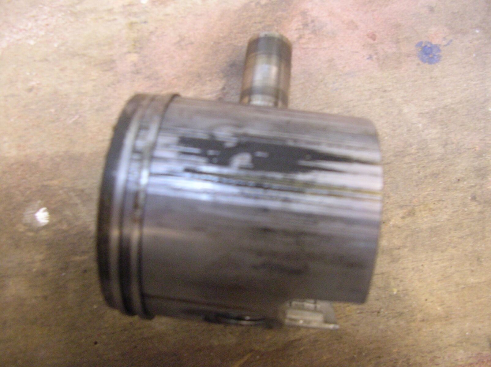

    im anhang noch ein paar Bilder von meinem Teil;)

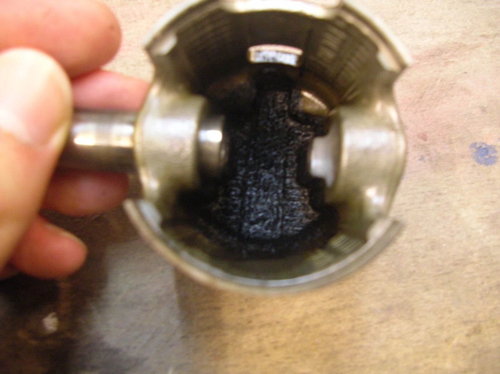

    Frag mich nur warum der Kopf so verkrustet ist oder rostig??? und auch die innenseite vom Kolben???

  • Hallo,
    Dein Kolben sieht von den Klemmspuren aus wie bei nem typischen Hitzeklemmer, nämlich Klemmspuren auf der Auslaßseite. Also zu heiß geworden !
    mal ne doofe Frage:
    du hast also den 75er Satz drauf und keine ändere Primärübersetzung.
    Fährst du den ständig auf Geschwindigkeit ? Du weißt ja, daß allein durch den Zylinder nicht die Geschwindigkeit heraufgesetzt wird (nur unwesentlich). Dadurch, daß der 75er/85er auch nur aus Grauguß ist wie der Originalzylinder ist, hat der eigentlich eine ähnliche Drehzahlgrenze wie der originale. Wenn du also damit immer bis Ende Obergrenze rumheizt ist das klar daß der irgendwann immer klemmt !
    Normalerweise fährt man mit dem 75er DR (16er Vergaser mit 72er HD)im Normalfalle recht zuverlässig ! Bei mir hat das früher NIE geklemmt.
    Und auch zum einfahren bei einem standard Feld Wald-und Wiesen 75er habe ich keine Mätzchen wie fetter bedüsen gemacht, so ein Quatsch (sorry, das mußte sein), das beschleunigt das Einfahren nicht und sorgt nur dafür, daß sich alles schneller mit Ruß zusetzt. Das sinnvollste ist es, sich einfach an die Einfahrvorschriften zu halten, das hat bei mir auch IMMER geklappt,

    Daß der Kopf und der Zylinder innen so krustig aussieht, das ist Ruß, Verbrennungsrückstand vom Zweitaktöl. Rostig sieht das im Kopf aus, wenn es zu heiß wurde und billiges Mineralöl genommen wurde (ist jetz mal geraten, solches Öl enthält viel mehr Schwefel und die Rückstände sind bräunlicher) Wenn du zu fett bedüst oder billiches Öl nimmst, wird das immer mehr und mehr. Das ist Käse, da dieser Ruß wärmeisolierend wirkt, Wärme also schlecht abgeleitet wird, was zu Hitzeklemmern führen kann. Heiß werden die Teile sowieso, es hängt davon ab, daß man dafür sorgt, daß sich möglichst wenig Verbrennungsrückstände bilden und absetzen - und das geht nur über gutes Öl un d eine richtige Bedüsung und auch ein wenig darüber, daß man die Stellen, wo sich das meist absetzt, hochglanzpoliert.
