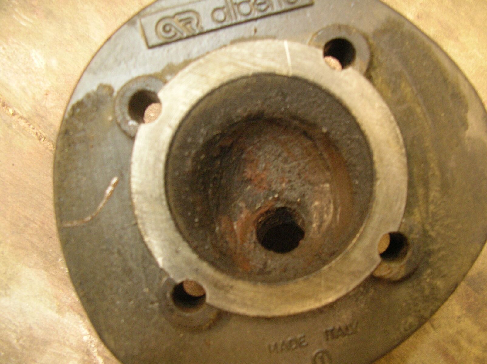

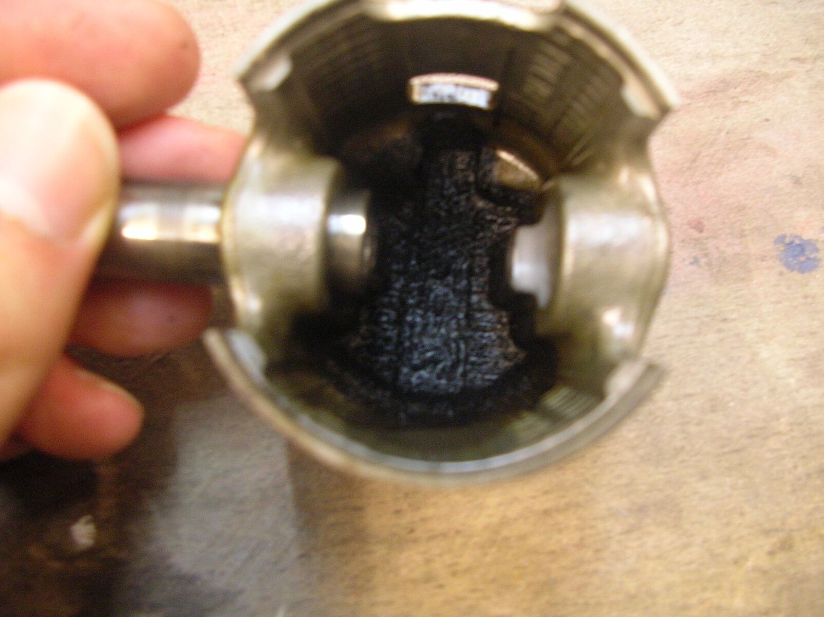

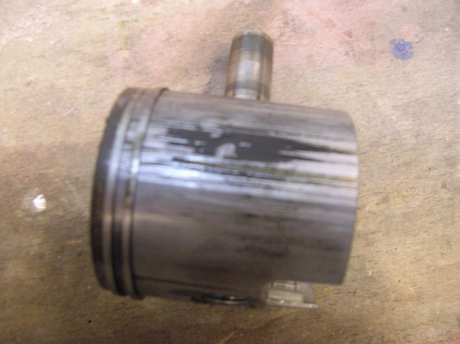

    • July 24, 2007 at 16:51
    originalvergaser und hab den kolben immer schon langsam eingafhren
    im anhang noch ein paar Bilder von meinem Teil;)

    Frag mich nur warum der Kopf so verkrustet ist oder rostig??? und auch die innenseite vom Kolben???

    duch das margere fahren wurde er zu warm deshalb alles schwartz unten im kolben und kopf

    Dein Kolben sieht von den Klemmspuren aus wie bei nem typischen Hitzeklemmer, nämlich Klemmspuren auf der Auslaßseite. Also zu heiß geworden !

    Daß der Kopf und der Zylinder innen so krustig aussieht, das ist Ruß, Verbrennungsrückstand vom Zweitaktöl. Rostig sieht das im Kopf aus, wenn es zu heiß wurde und billiges Mineralöl genommen wurde (ist jetz mal geraten, solches Öl enthält viel mehr Schwefel und die Rückstände sind bräunlicher) Wenn du zu fett bedüst oder billiches Öl nimmst, wird das immer mehr und mehr. Das ist Käse, da dieser Ruß wärmeisolierend wirkt, Wärme also schlecht abgeleitet wird, was zu Hitzeklemmern führen kann. Heiß werden die Teile sowieso, es hängt davon ab, daß man dafür sorgt, daß sich möglichst wenig Verbrennungsrückstände bilden und absetzen - und das geht nur über gutes Öl un d eine richtige Bedüsung und auch ein wenig darüber, daß man die Stellen, wo sich das meist absetzt, hochglanzpoliert.
