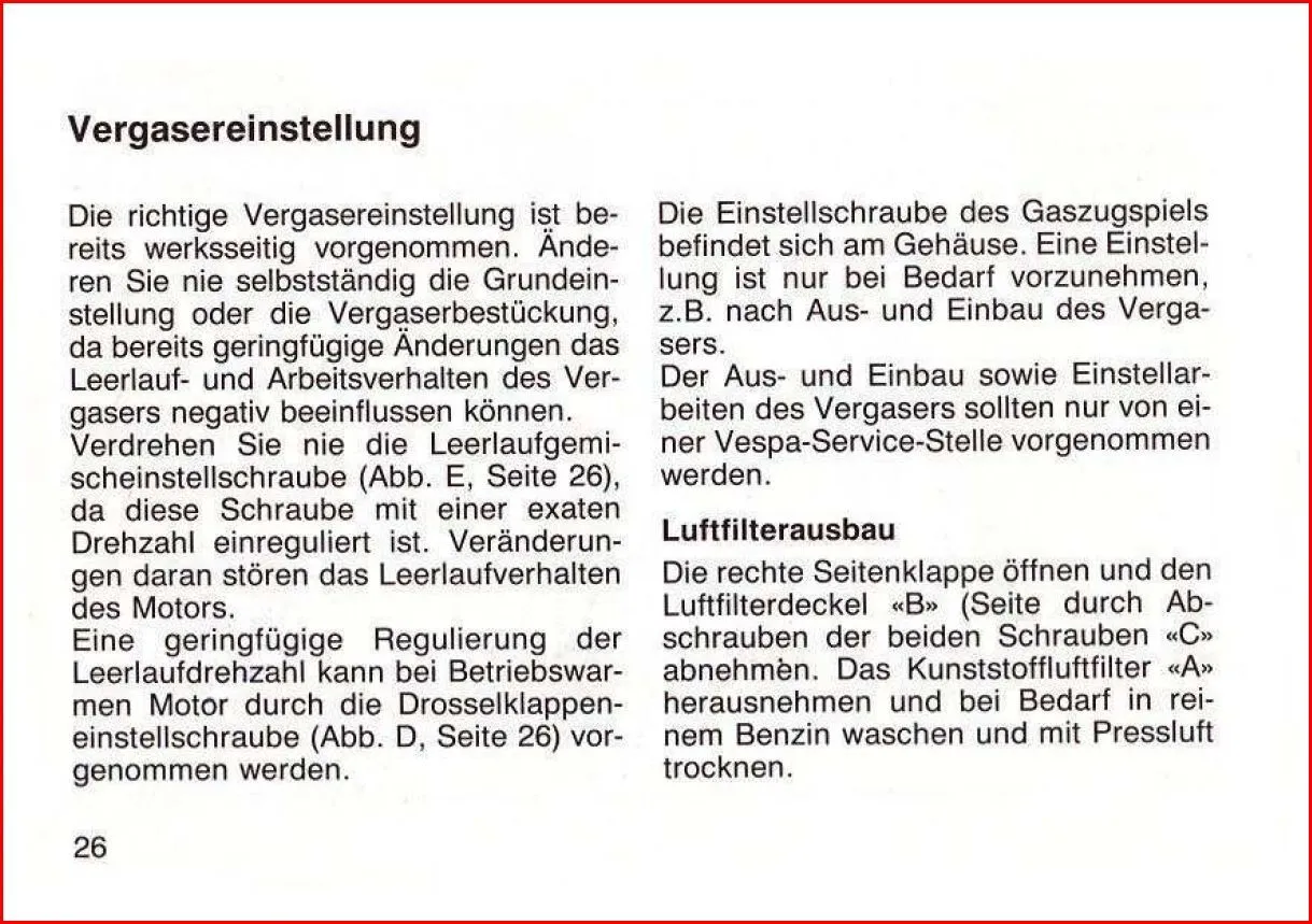

    möchte bei meiner Moppe das Standgas einstellen, die Kiste läuft etwas zu niedrig und geht im Stand gern mal aus. Welche Schraube muss ich drehen und in welche Richtung? An welcher Stelle sitzt die Gemischschraube und wie wird das im besten Fall eingestellt? Und wo sitzt der Luftfilter bei der PK 50 XL 2 Automatic? hat die keinen? oder ist die plastikverkleidung vorm vergaser mit der matte drin der luftfilter?

  • Hi, an die Leerlaufschraube kommst Du so ran, das ist die, welche in der Mitte des Luftfilterkastens aus dem Gummi heraus schaut. An die "Leerlaufluftmischerschraube" kommst Du erst heran, wenn Du den Deckel und die FILTERMATTE abgebaut hast. Aber das alles steht in der Betriebsanleitung.

  • Hi wenn Du möchtest, kannst Du die Betriebsanleitung von mir bekommen. Ich hab zwei verschiedene, einmal zum Ausdrucken und die Andere für den PC als PDF. Dafür brauch ich aber eine E-Mail Adresse. Weiter die Leerlaufschraube ist, wie immer als Anschlag ausgelegt, rein = höher raus = niederer. Bei der luftmischer steht es dabei. Der Luftfilter ist das Schaumkissen in dem Gehäuse, die Luft wird aus dem Chassis über einen Faltenbalg angesaugt.
    Ganz WICHTIG ist, dass die beiden Gummistopfen noch in dem Deckel des Luftfilterkastens vorhanden sind, sonst saugt sie Luft da durch und die ist dann ungefiltert.
