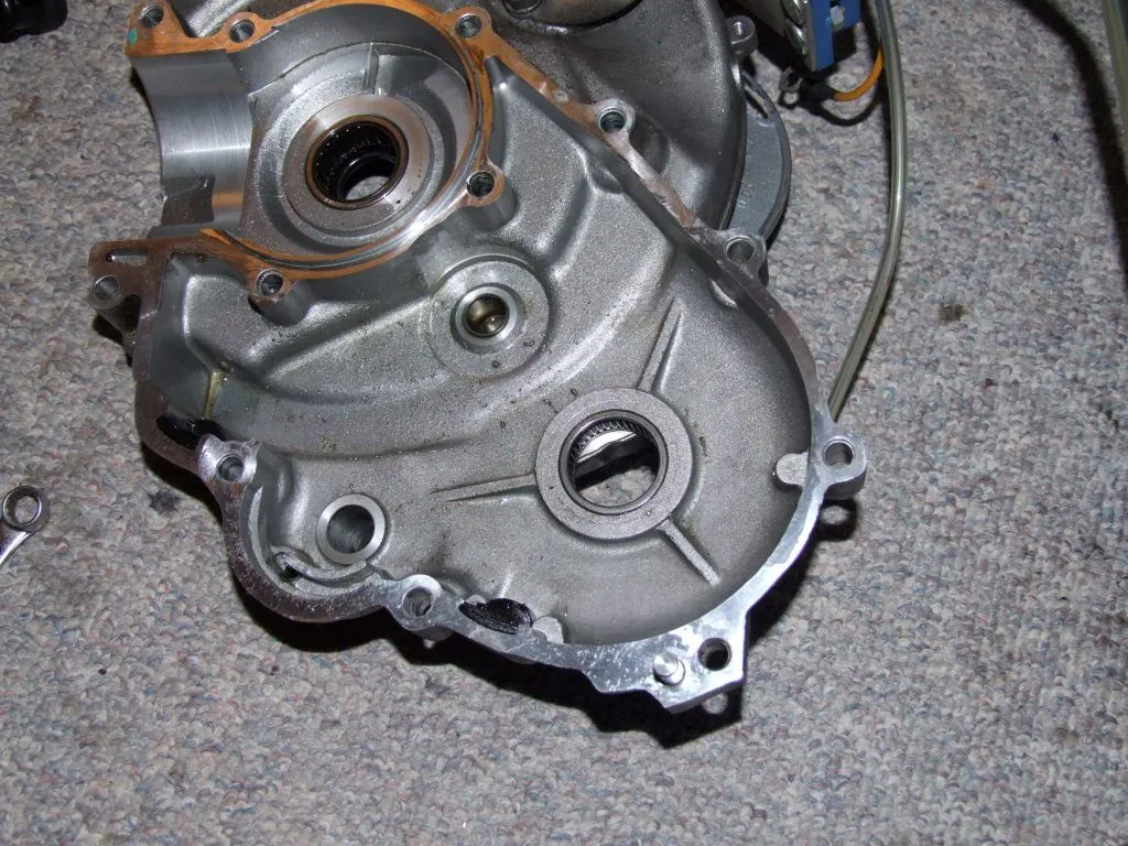

    So, die angesprochenen Gußspritzer und nicht entgratete Mängel habe ich heute mal untersucht. Meinen Motor mal wieder auseinander gerissen und siehe da:

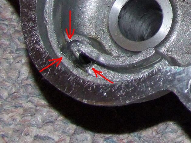

    Ja, jede Menge vorhanden. Also Dremel raus und weg damit. Insbesondere die Stelle an der Kickstarterfeder, siehe hier:
    Da gab es mehr zu tun. Ob es wirklich an diesen kleinen Gußfetzen lag........ keine Ahnung. Aber besser vorgesorgt, als nachher dann über den Lenker abzusteigen.
    Solltet ihr mal von mir was Gegenteiliges lesen, dann lag es daran nicht.
    Grüße von der Küste
    Holger

    holger: genau an diesen Gussfehlern soll es liegen.
    Dadurch verkantet sich die Feder und drückt schief auf das Kickstarterritzel, welches für seinen Teil irgendwann auf der Welle frisst.

    Habe ich jetzt etwas nicht verstanden?
    Die Kickerfeder liegt doch rechts vom Kicker, der Kicker ist in beiden Hälften gelagert und die Ritzelfeder liegt links vom Kicker. Wie soll da eine schiefe Kickerfeder das Ritzel stören?

    Gute Frage :D
    Beim Unfall in Berlin hat sich während der Fahrt der Kicker nach unten bewegt & das Fhzg. ausgehebelt.
    Ob der Kicker jetzt wegen Vibration & verklemmter Feder nach unten gefallen ist.
    Oder er mechanisch durch den Motor nach unten bewegt wurde....?????
    Nach dem öffnen fiel eben nur diese fehlende Fase und die nicht bearbeitetn Gußkanten auf.

    • #31
    8|
    Es ist zu warm...
    Durch den Grat sitzt die Feder nicht weit genug in ihrem Sitz (bzw. schräg). Hierdurch drückt sie auf´s Kickstarterelement, welches dadurch punktuell auf das Ritzel drückt. dieses verkantet sich auf der Nebenwelle und frisst. Dann soll der Kicksterter den Weg nach unten antreten. So wurde es mir gesagt...
    So besser? Kann das? Ist jedenfalls die Aussage eines bekannten Hamburgers...
