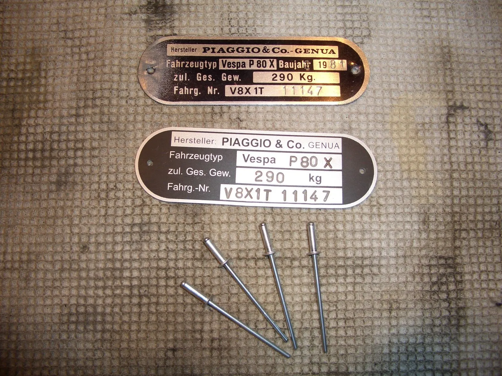

    kleine Frage!

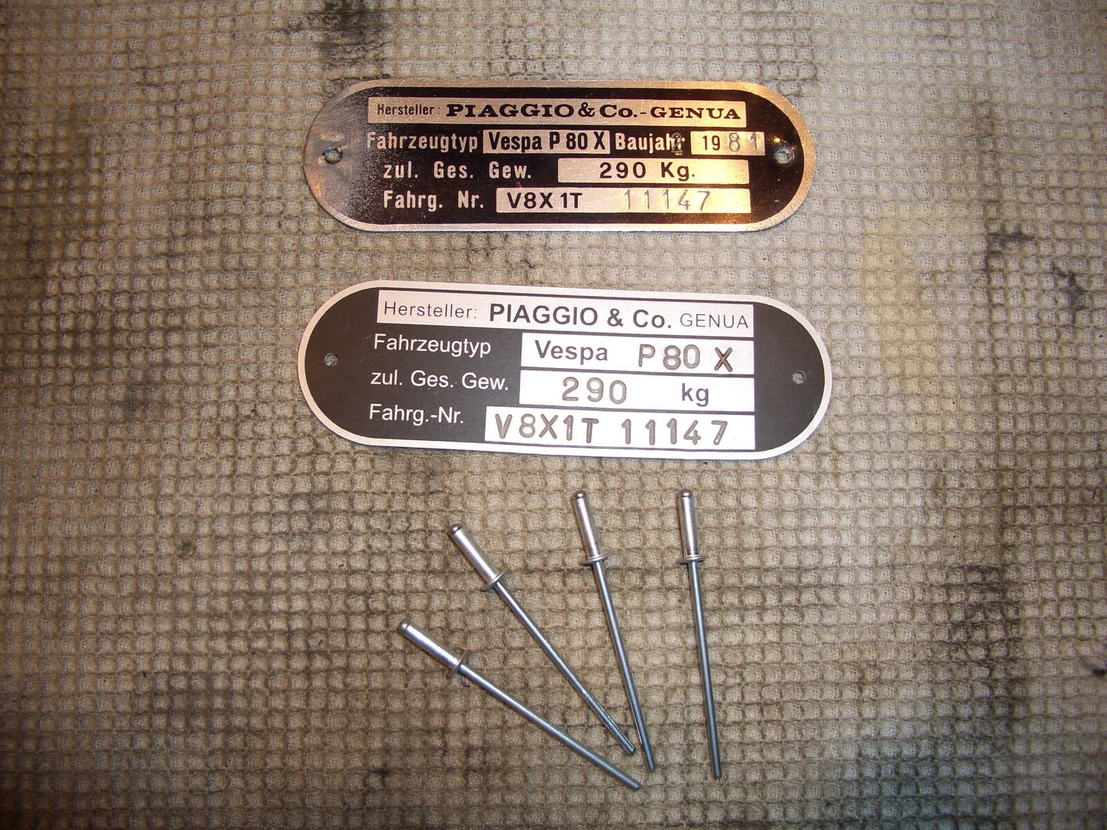

    Wie befestige bzw. verniete ich das Typenschild am besten mit dem Rahmen?
    Nieten sind, wie am Bild zu erkennen, vorhanden.
    Auch eine Nietzange. Jedoch bin ich mir nicht sicher, ob die passend ist. Muss die Niete, also der Stift genau in die Zangenaufnahme passen, oder ist ein wenig Spiel ok?

    ist das typenschild nicht mit nägeln befestigt?
    ich glaube das sind so kleine nägel oder?
    Sollte das nicht eher diebstahlsicher sein? Ja, deshalb sind es Nieten.

    naja das die "nägel" da nicht lose drin hängen sollte klar sein
    bevor ich ein typenschild klaue stanz ich mir die nummer
    in ein neues rein oder?

    Also ich habe das Typenschild in der Rollerzentrale München machen lassen und mir dann die passenden Nieten dazu geben lassen.
    Es wird also schon richtig sein.
    Bei meiner PK sind es auch Poppnieten.
    Also zurück zu meiner Frage: Wie niete ich am besten????????????

    also es sollte schon etwas stramm sein
    damit die zange packen kann
    wenn es zu viel spiel hast
    musst der einsatz der zange getauscht werden
    schau mal in den griff
    meist sind die da eignschraubt

    Bei meiner Spezial und syquests PX alt waren es auch nur so kleine Nägelchen, die halt press in den Tunnel-Bohrlöchern saßen. Wir konnten sie durch die Öffnung des Bremspedals mit einem kleinen Hammer herausklopfen. Etwas fummelig, aber absolut beschädigungsfrei.

    ich hab auch die nägel verwednet
    bei nieten ist das prob
    wenn die wieder aufmüssen
    erwischt es immer das schöne typenschild

    Hmm,
    und diese Nägel sind fest?
    Die klopp ich dann einfach nur rein und gut?
    Wenn das Typenschild wegen mit Nieten raus muss und drauf geht is doch egal!
    Macht man halt ein neues!

    naja an meiner spezial haben sie ca. 27 jahre gehalten ;)

    Bei den beiden genannten Vespen saßen die Nägel bombig. Einfach mal kurz von hinten draufklöppeln war nicht. Die Typenschilder blieben aber natürlich vollkommen unbeschädigt. Nach dem Lackieren werde ich die Dinger auch genauso wieder befestigen.

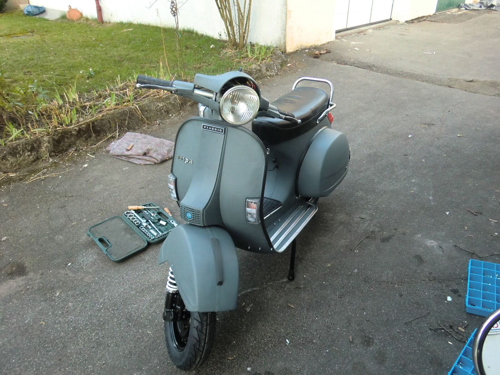

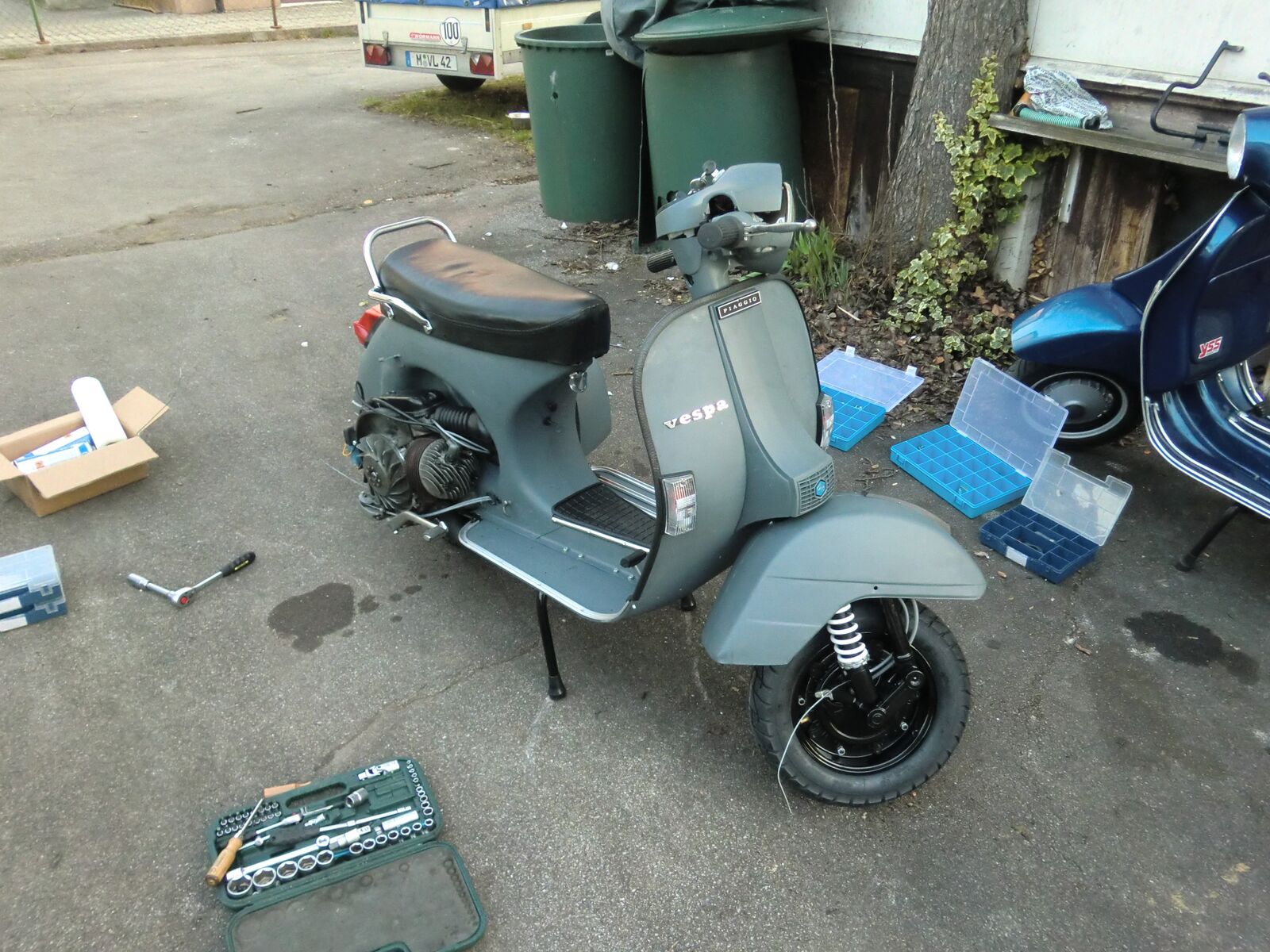

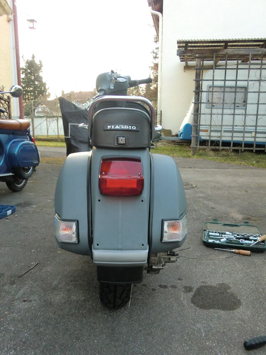

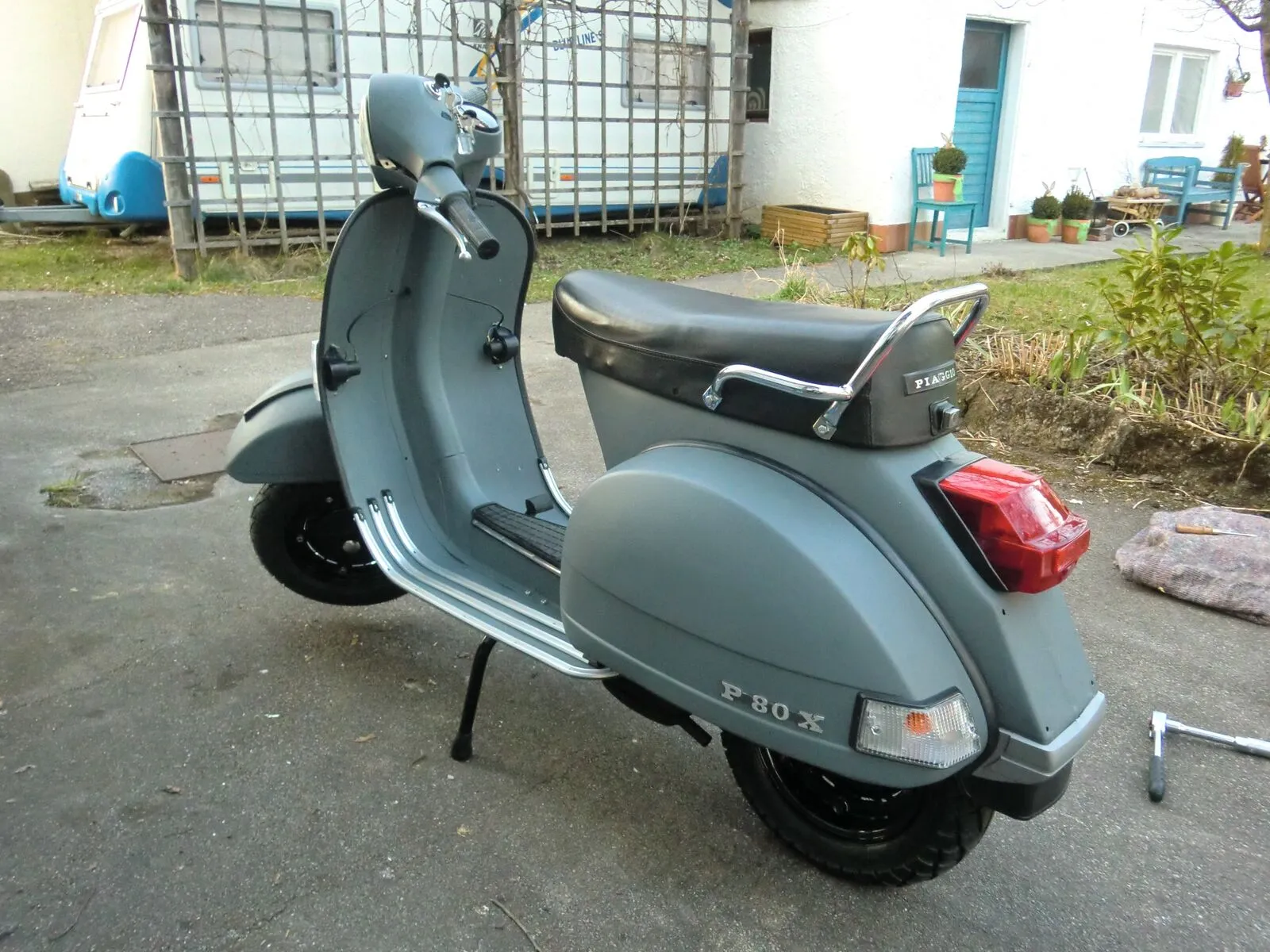

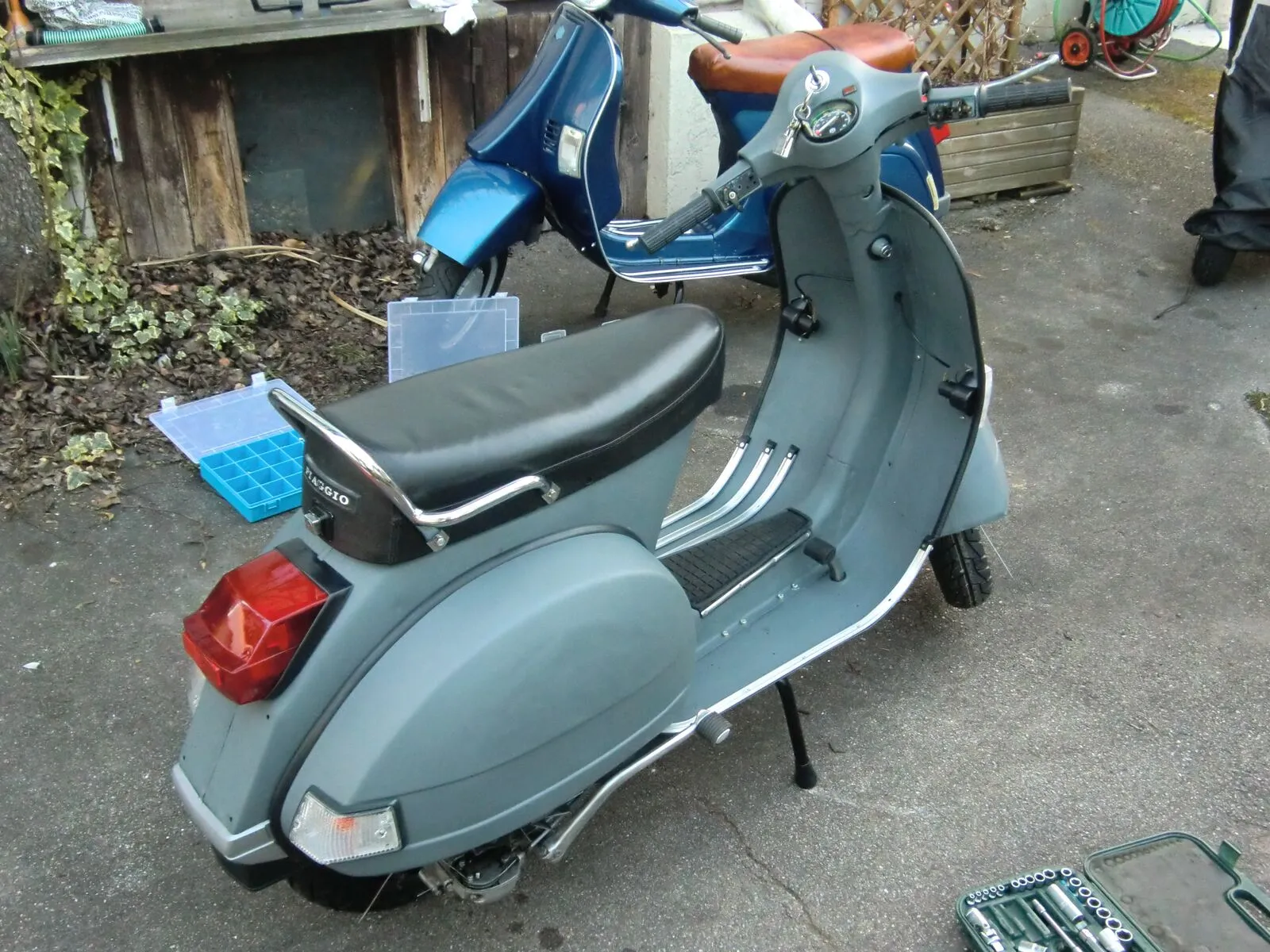

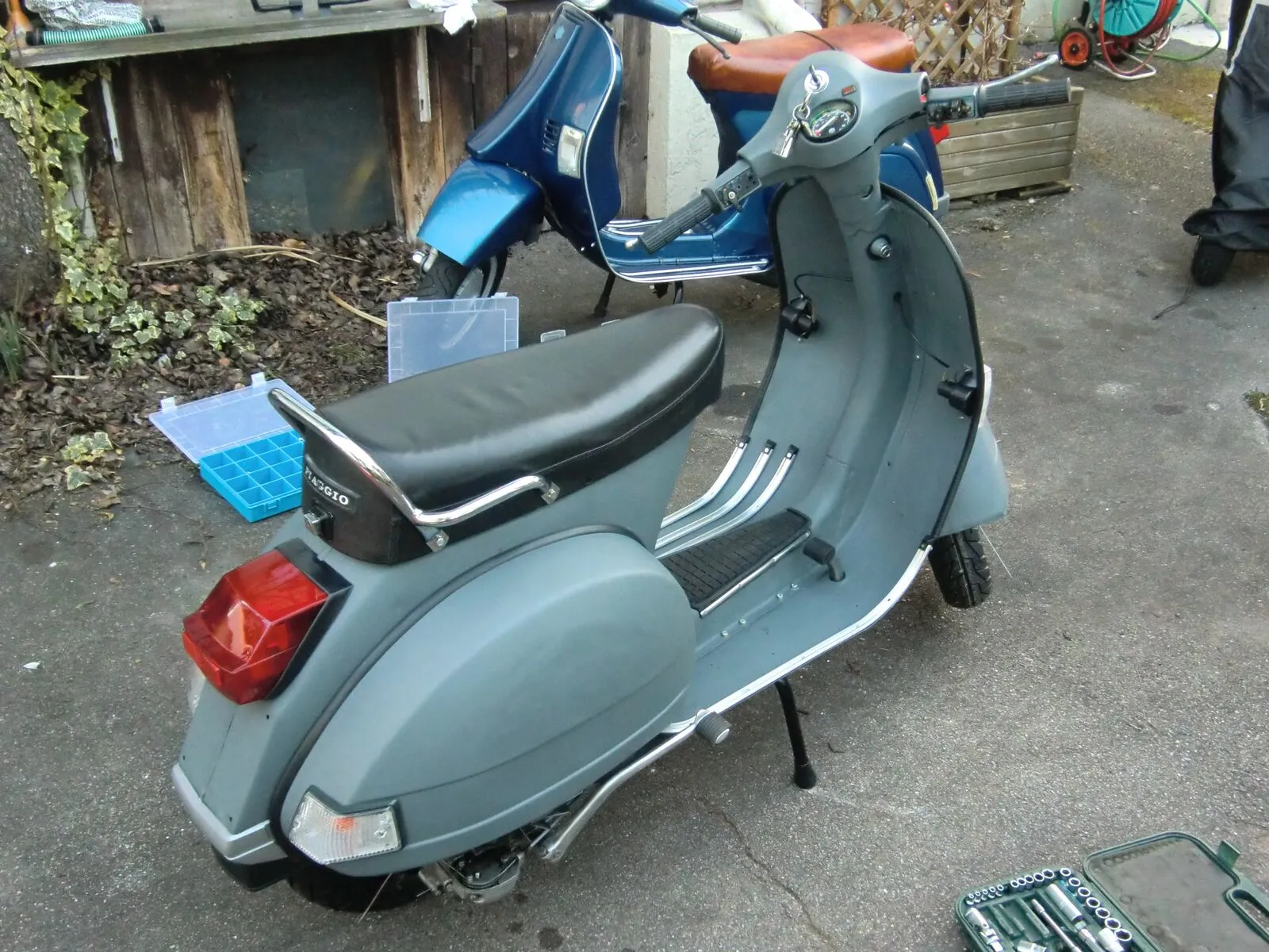

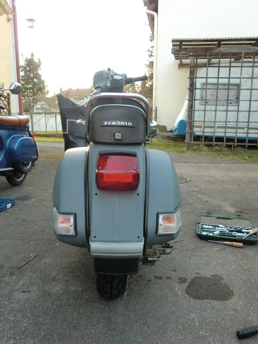

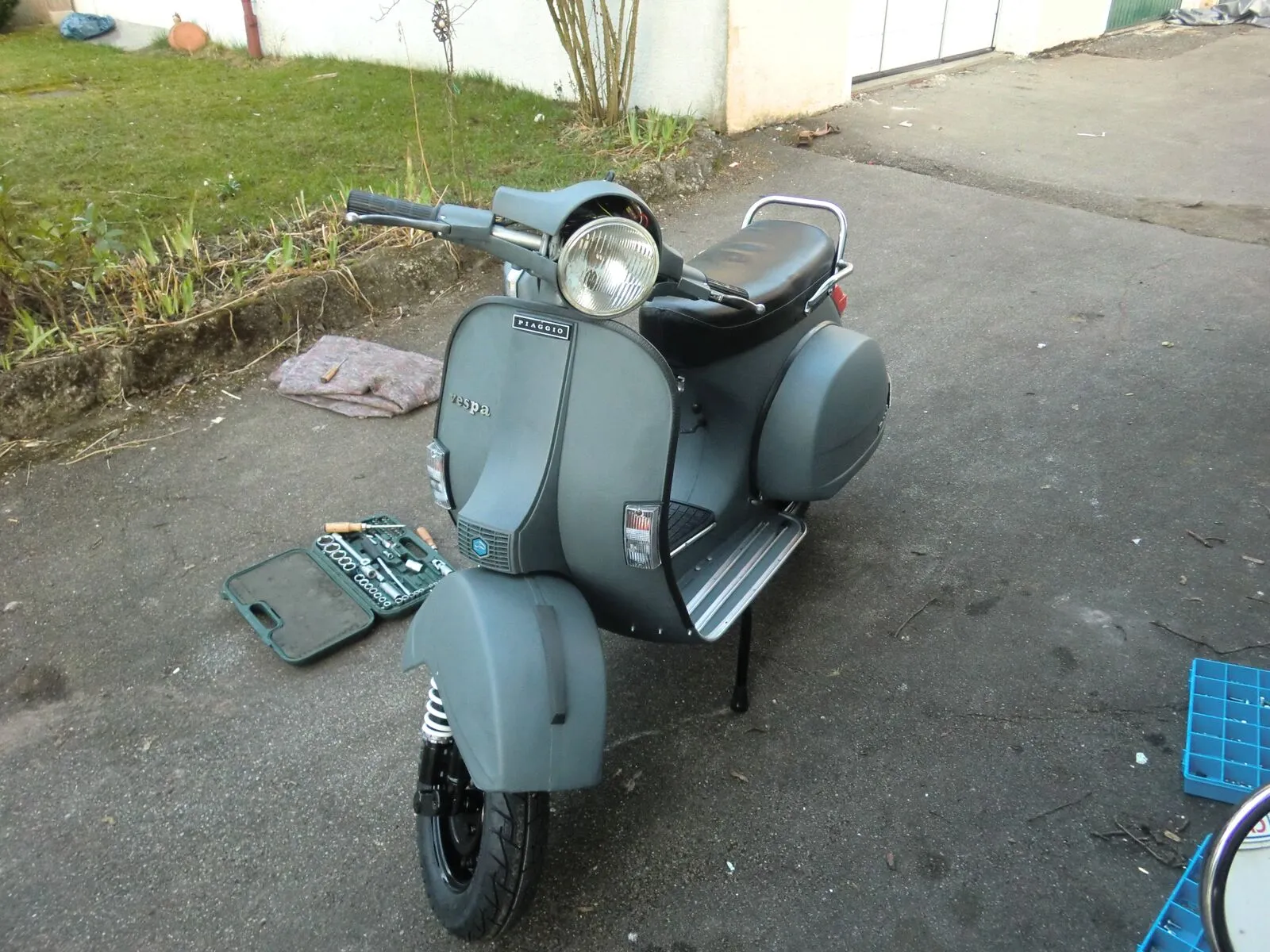

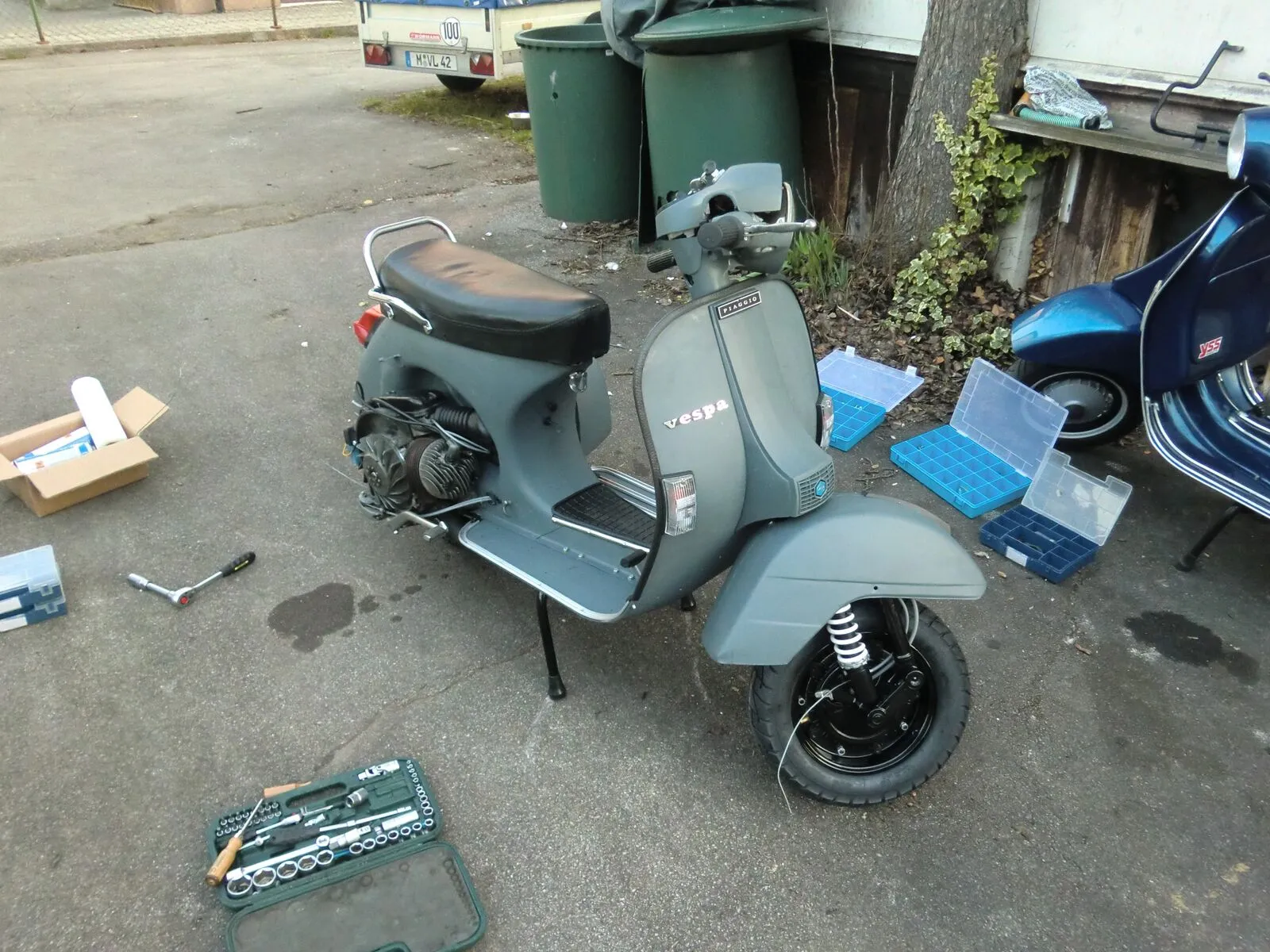

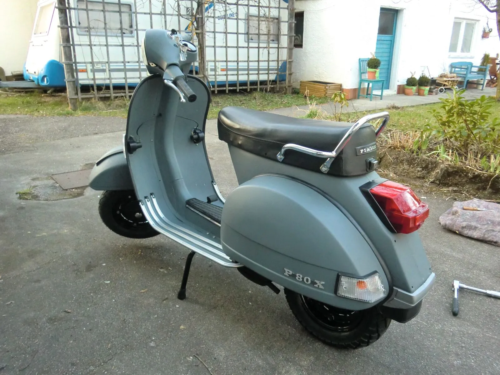

    JUHU!!!!!!!!!!!!!!
    Hab die Zündung auf 18° vor OT eingestellt, Gaser auf Grundeinstellung und dann einmal gekickt ==>> siehe Video! :+8
    Anbei noch ein paar Bildchen vom jetzigen Zustand!
    btw: wer will meine Smallframe, ich fahr jetzt was für Männer! 2-)
