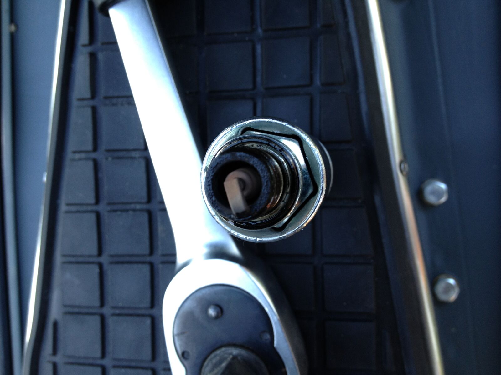

    Was sagt Ihr zum Kerzenbild?
    Bin ca. 150km gefahren und hab dann das Foto gemacht.
    1. und 4. Gang ist alles bestens. auch das Beschleunigen in allen Gängen.
    Nur im 2. und 3. Gang so zw. 30 - 60km/h zuckelt Sie beim schnellen Gasgeben.
    Zuviel oder zu wenig Sprit?
    Liegt doch an einer falschen Nebendüse, oder?
    Wäre super, wenn einer einen Tip hat.
  • Gwin
    1,376
    268
    • August 21, 2012 at 14:39
    • #571
    eigentlich sieht sie foch ganz gut aus (rehbraun),bloß am ende ein bisschen verrust,also ein bisschen zuviel sprit :thumbup:

    • August 21, 2012 at 15:03
    • #572
    Ich glaub so einfach kann man das nicht sagen.
    HD ist doch für den Volllastbetrieb zuständig. Da läuft sie auch wirklich gut.
    ND ist doch für den Teillastbetrieb und dieser ist doch typischerweise im 2. und 3. Gang bis ca. 60 km/h, oder?
    Und genau da ruckelt sie. D.h. ich müsste nur mit der ND eine Nummer runter, weil wegen Ruß --> zuviel Sprit.
    Bitte verbessert mich, falls ich falsch liege.
  • Pornstar
    Ten Inch Terror
    634
    18,024
    3,469
    Hamburg
    • August 21, 2012 at 19:49
    • #573
    vor Reso?
  • opferkind
    6,410
    1,199
    85622 Feldkirchen
    P 166 X Bj. 1981 Luder
    • August 21, 2012 at 21:09
    • #574
    Ich hab nen SIP Road.
    Reso kommt viel später bei hohen Drehzahlen.
    3. Gang bei 50 und dann schnell den Hahn drehen, das mag sie nicht und ruckelt. Erst wenn wieder genug Drehzahl vorhanden ist, ist alles wieder supi.
    Dieses konstante dahinfahren mit 50 ist immer so ein geeier.
    Im 4. Gang und 55km/h geht Super und ohne Ruckelei.

    BTW: Hab jetzt nochmal abgedüst und eine 122 HD verbaut, weil die Reuse zu fett lief. Nu ist auch das unruhige Gezuckel bei 50km/h im 3. Gang weg! 8o

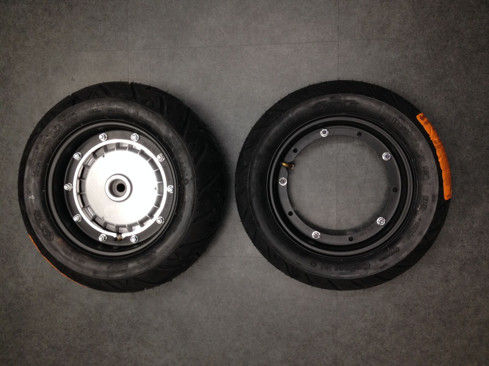

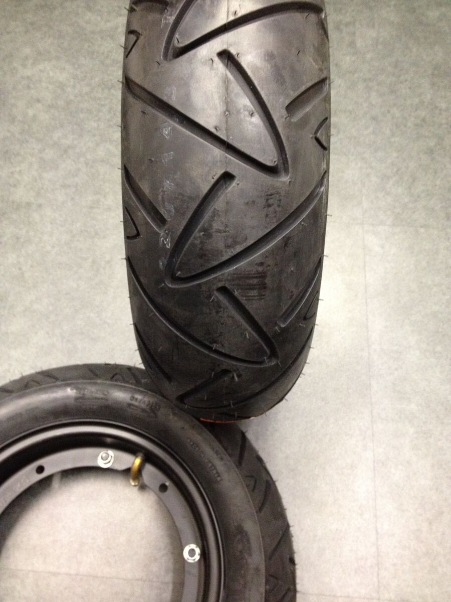

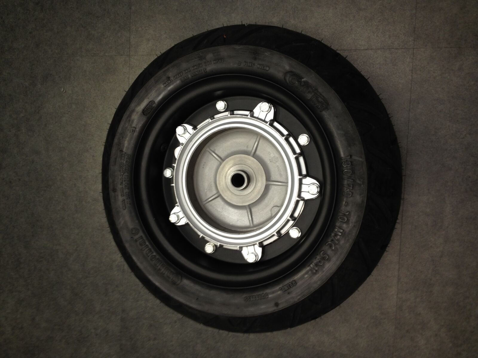

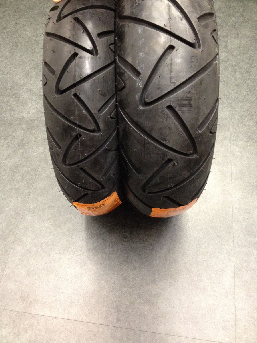

    In dem Zuge, werde ich mich auch von meinen SIP Schlauchlosfelgen trennen und habe mir zu Weihnachten das Scooter & Service Breitreifenkit gegönnt.
    Ebenfalls habe ich die Hamburger Jungs um matt schwarz gepulverte original Felgen inkl. neuer Reifen und Schläuche gebeten.
    Sind jetzt vorne Conti Twist 100/80 10 und hinten 130/70 10 verbaut.
    Anbei noch Fotos der von S&S vormontierten Reifen/Felgen.
    Alles in allem super Qualität!
    Wer benötigt schwarz matte SIP Schlauchlosfelgen inkl. guter Heidenau Reifen. (wurden letztes Jahr von meinem Reifenhändler montiert. Bitte per PN melden.
    Hinten 3,5 Felge mit 130/70 10 Breitreifen und vorne 2.1 Felge mit normalo Reifen.
