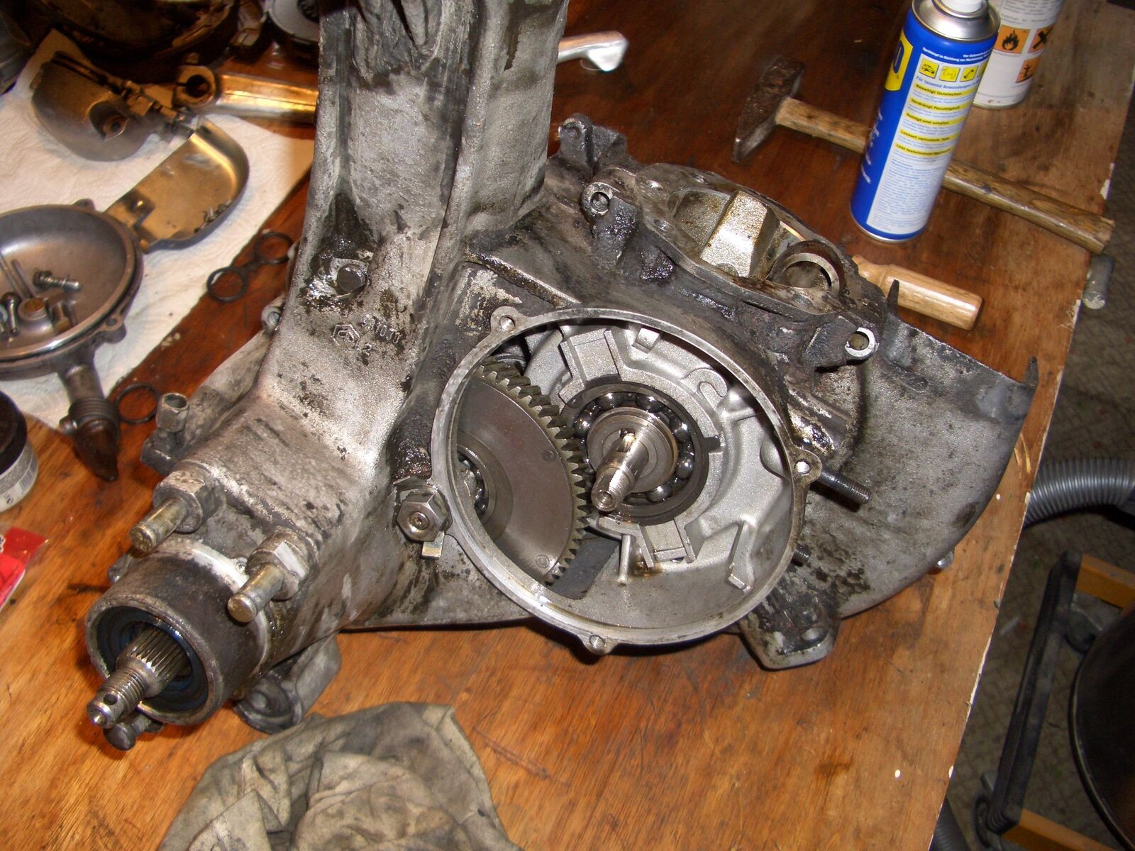

Anbei ein paar Fotos:

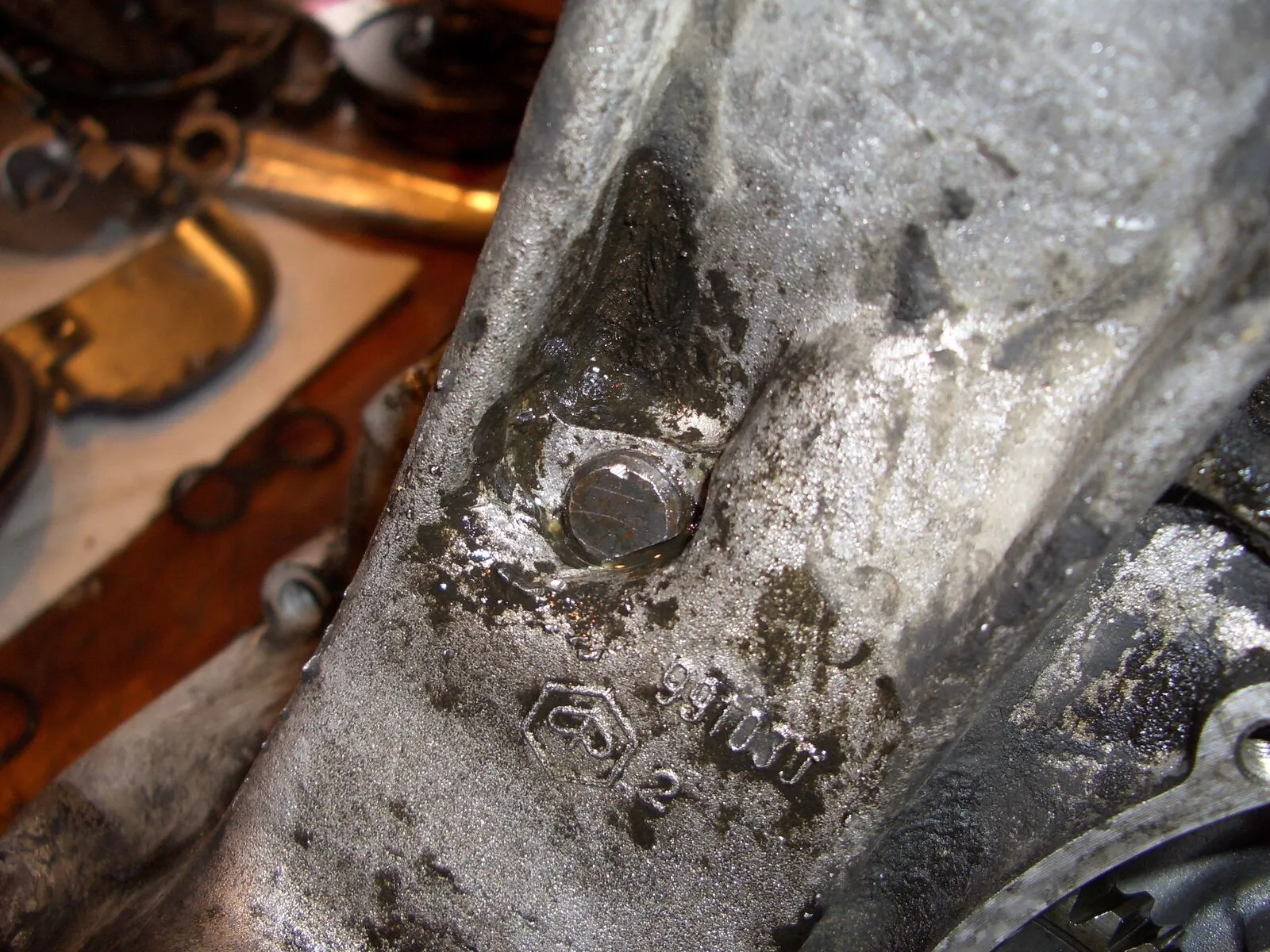

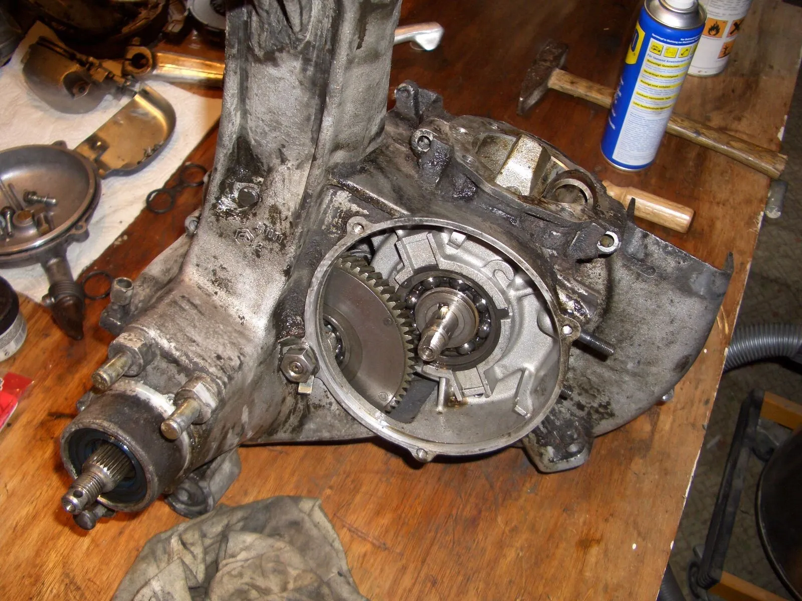

Motorblock

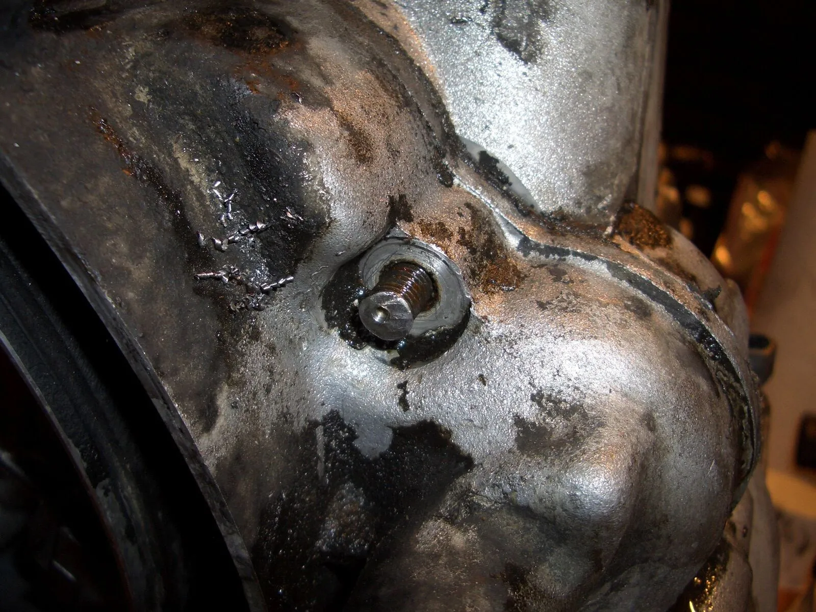

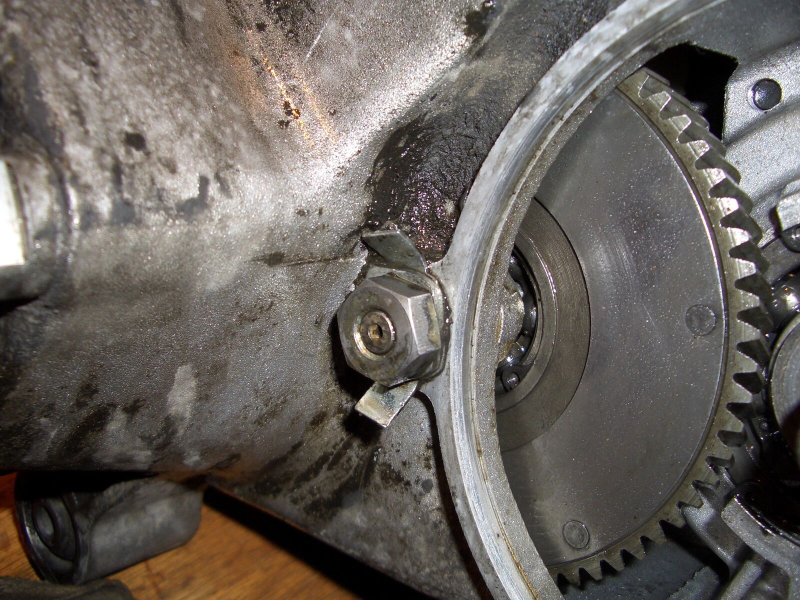

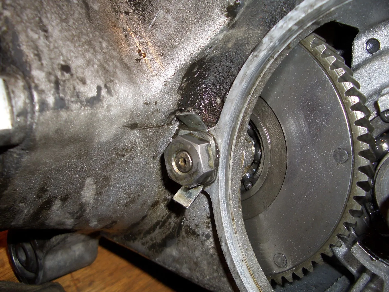

Übeltäter von Schraube. Die bekomme ich nicht raus!!!!

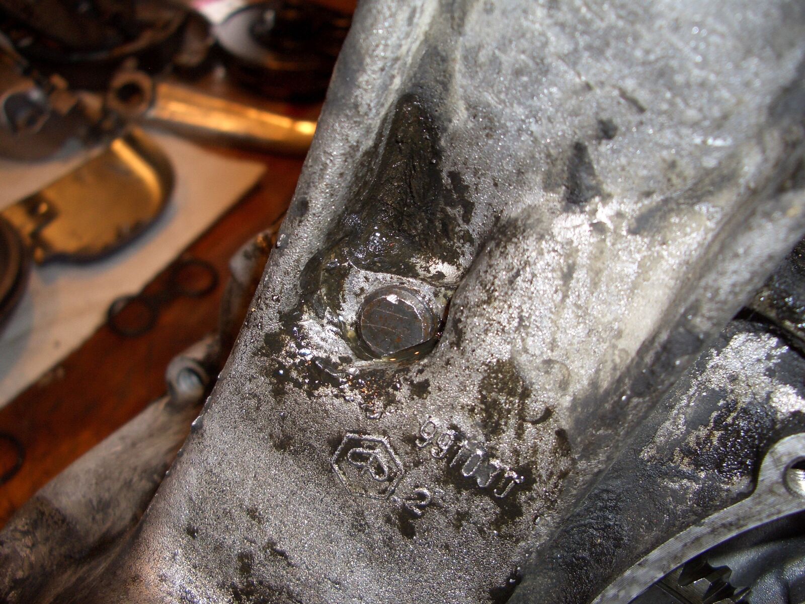

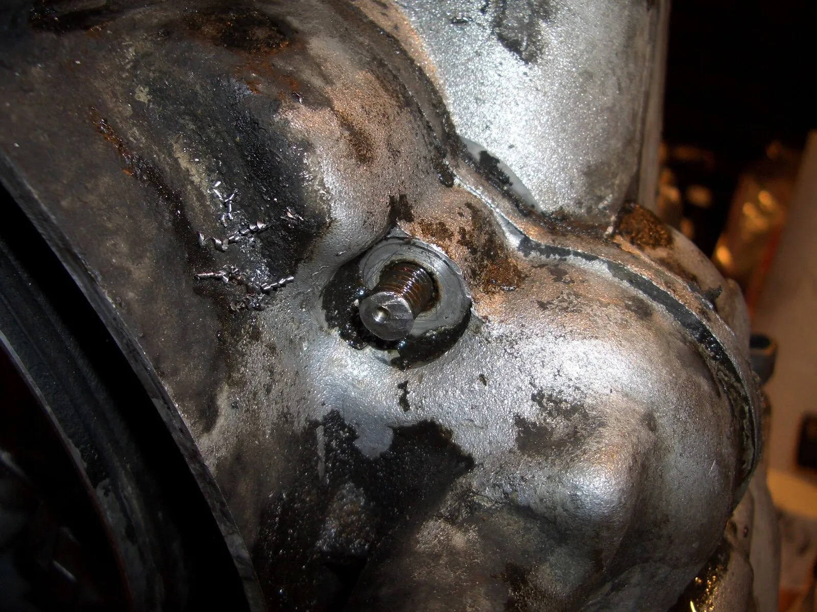

Übeltäter von der andren Seite. Hab die Schraube schon mit dem Hammer breitgeschlagen. (Wollte auch schon ein Loch reinbohren und ein Gewinde reinschneiden zum Rausziehen)
Muss diese Schraube zum Spalten auch gelöst werden? Vielen Dank für Eure Tips!
der lange bolzen ist immer scheisse.
versuch es mit wärme, rostlöser 24h einziehen lassen und und und
wenn alles nicht hilft muss sie halt ausgebohrt werden
um den motor zu spalten muss die schraube der nebenwelle nicht gelöst werden.
wenn du alle schrauben lose hast arbeite ein wenig mit dem kickstarter und betätige ihn...
das ist doch nur noch der schraubenbolzen?
in wd40 baden über nacht.
warm machen und mitm durchtreiber raus schlagen.
der ist doch nur durchgesteckt ud wird mit der mutter fixiert. oder hab ich da was falsches im kopf?greetz sascha
das der lange bolzen der immer fest gegammelt ist
gut war bei mir net der fall.
aber wie du auch sachtest: wd40, wärme und mit nem durchschlag raus semmeln. -
also getränkt mit WD40 ist gut. man kann ja nicht viel in die kleine Ausbuchtung an der Gewindeseite aufbringen.
Hab ich auch schon desöfteren gemacht. Wo muß man denn die Wärme und mit was aufbringen?
Mit ner Lötlampe ausm Baumarkt? -

Bei den alten PX-Motoren hat man früher "schwarze" Schrauben verwendet. Die konnten dann auch schön rosten.
Besonders die Schraube, mit der du jetzt Probleme hast.
Vorne an der Schwinge ist eine Öffnung und durch die kommt immer Wasser und Dreck.
Versuch mal mit einer Reinigungsflüssigkeit den Dreck zu lösen. Anschließend eine Dose WD40 opfern und da reinsprühen bis die Schraube im Saft schwimmt. Schön lange einziehen lassen und dann mit Hammerschlägen den Bolzen bearbeiten. Kurze, "trockene" Schläge.
Ich habe bei meiner Aktion die Schraube so los bekommen. Allerdings hatte ich nicht genug Geduld beim Einweichen. So ist mir das Gehäuse an der Stelle gebrochen! Zum Glück ließ sich das alles noch schweißen.
Anschließend habe ich nur noch eloxierte Schrauben verwendet. -
