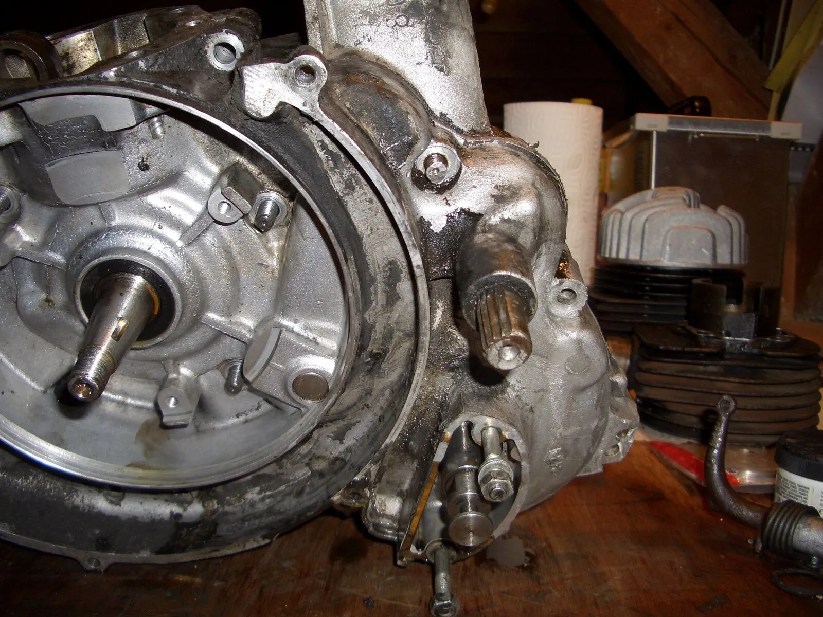

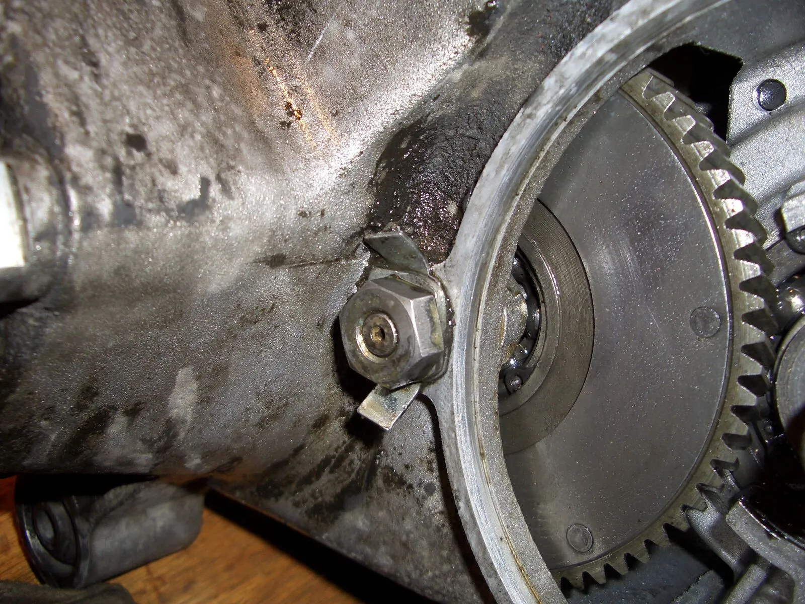

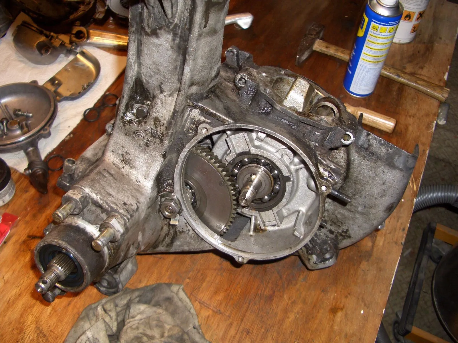

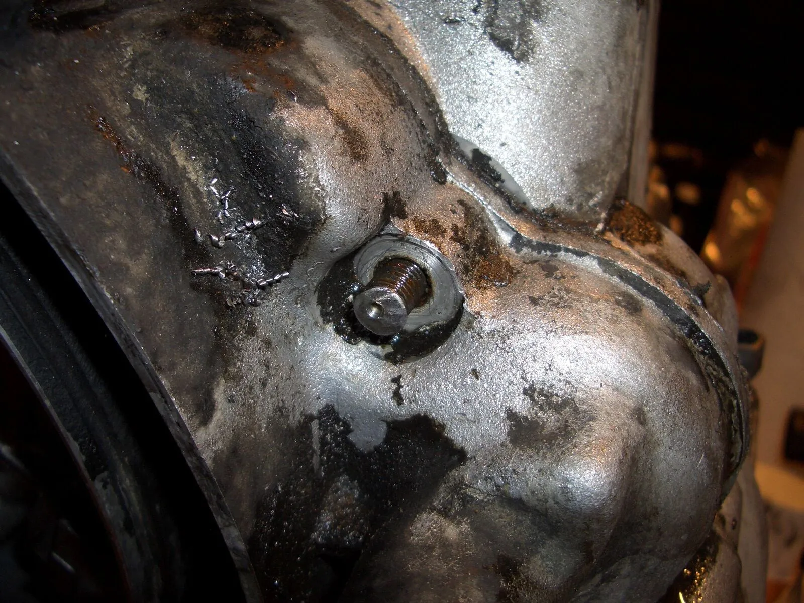

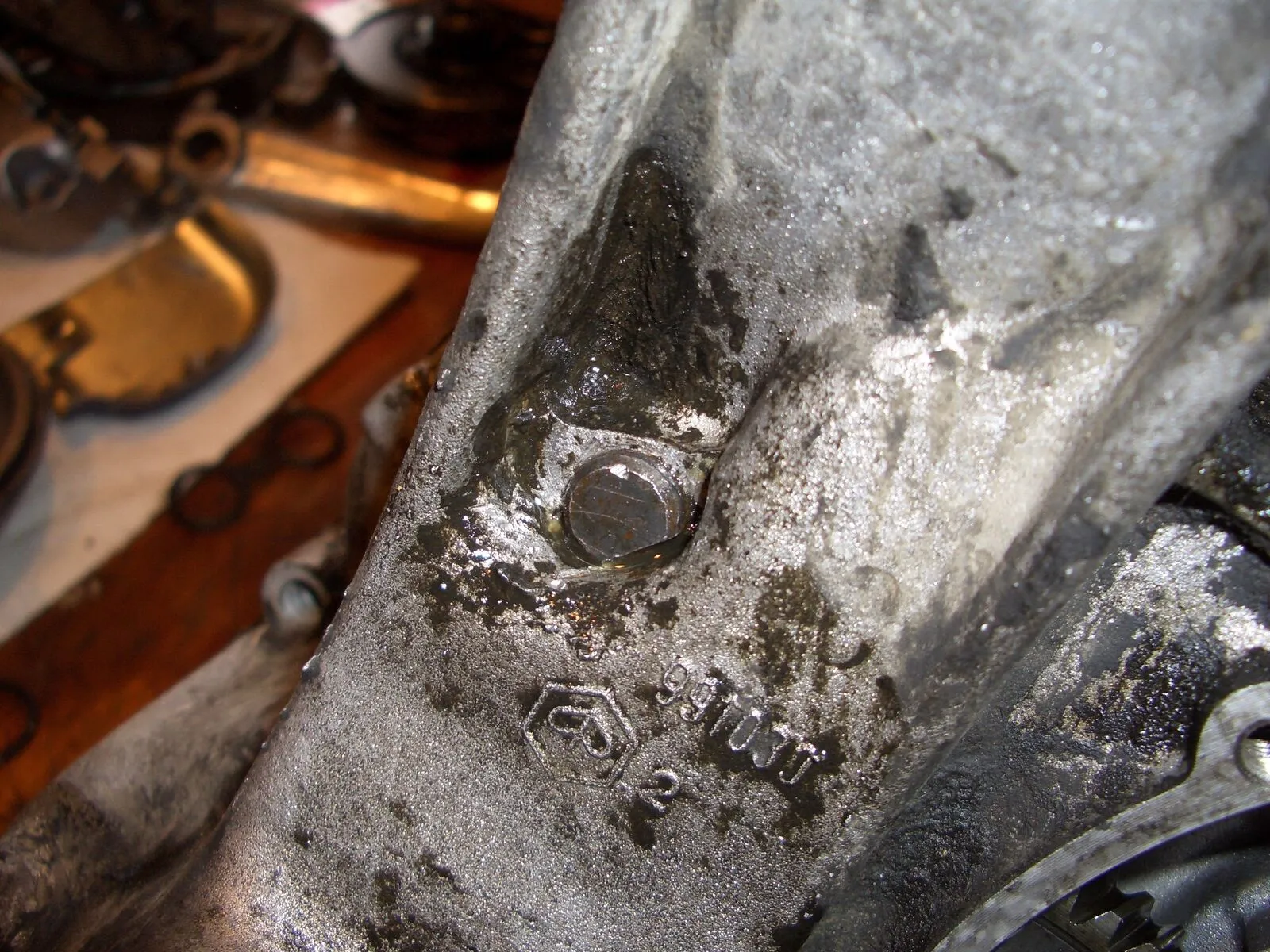

    So
    habs nochmal versucht, aber ich kann die Hälften nicht trennen.
    Anbei ein paar Fotos:
    Motorblock
    Übeltäter von Schraube. Die bekomme ich nicht raus!!!!
    Übeltäter von der andren Seite. Hab die Schraube schon mit dem Hammer breitgeschlagen. (Wollte auch schon ein Loch reinbohren und ein Gewinde reinschneiden zum Rausziehen)
    Muss diese Schraube zum Spalten auch gelöst werden?
    Vielen Dank für Eure Tips!

    der lange bolzen ist immer scheisse.
    versuch es mit wärme, rostlöser 24h einziehen lassen und und und
    wenn alles nicht hilft muss sie halt ausgebohrt werden
    um den motor zu spalten muss die schraube der nebenwelle nicht gelöst werden.
    wenn du alle schrauben lose hast arbeite ein wenig mit dem kickstarter und betätige ihn...

    • #110
    das ist doch nur noch der schraubenbolzen?
    in wd40 baden über nacht.
    warm machen und mitm durchtreiber raus schlagen.
    der ist doch nur durchgesteckt ud wird mit der mutter fixiert. oder hab ich da was falsches im kopf?
