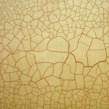

    Was glaube ich noch keiner hat ist Reisslack damit kann man auch ne teuchend echte Lederoptik zaubern

    jaaaa,
    aber ich brauche auch immer den link wo man sowas bestellen kann und welche Materialien/Verabeitungsmethoden gefordert sind.
    Danke!

    ja Reisslack sieht in Natura mal richtig geil geil aus. Hat ein Kollege auf seiner Harley,sehr edel.

    soll ja nicht edal ausschauen, sondern alt und rattig. Ich beule ja auch nix aus. :-9
