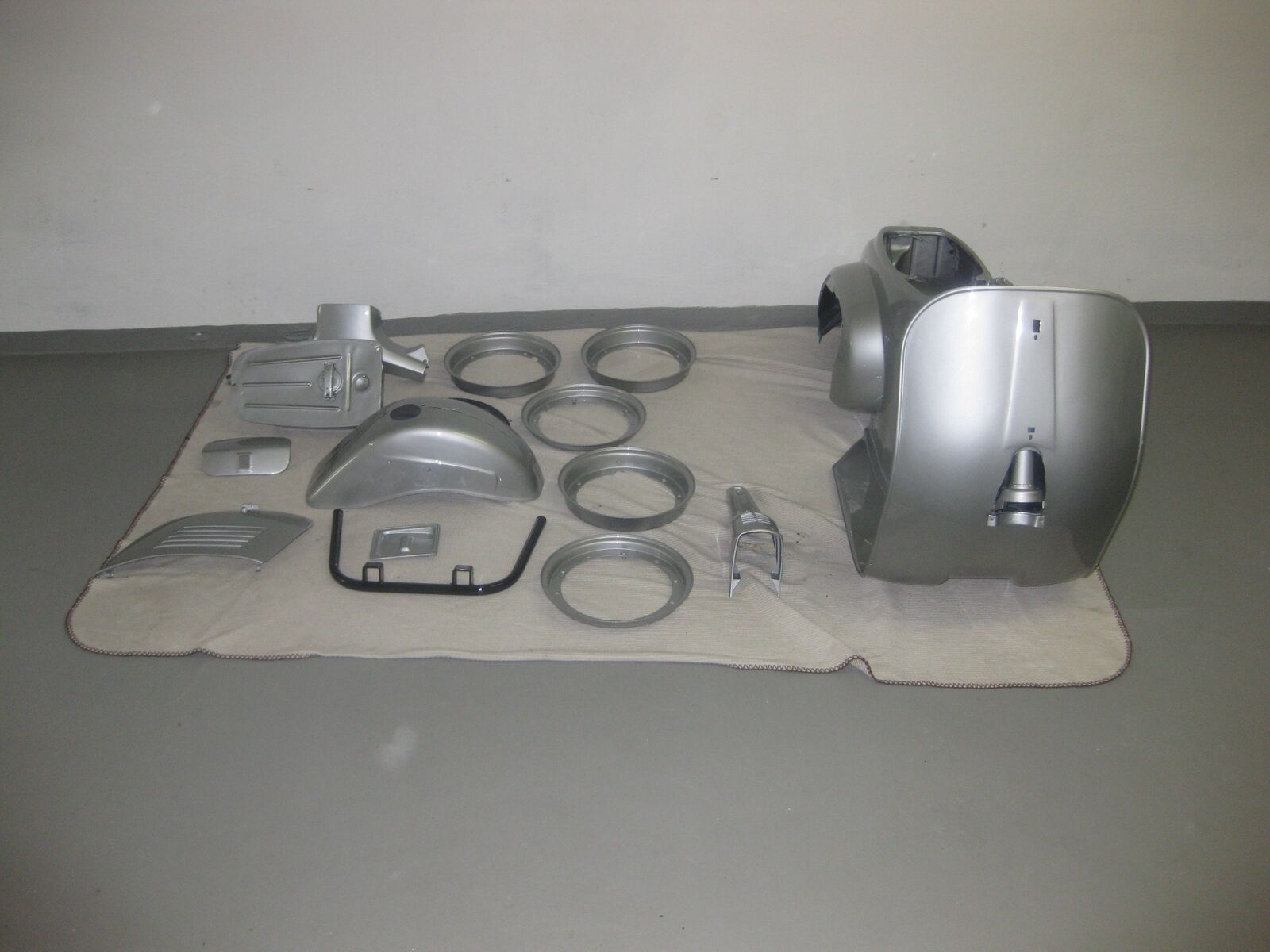

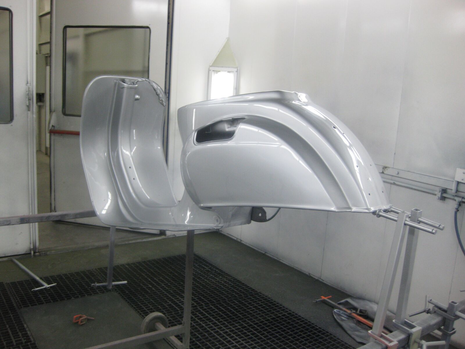

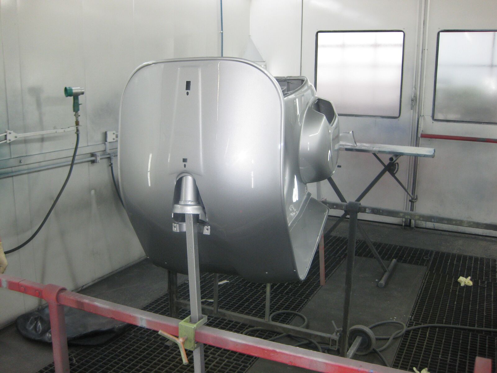

  • derTec
    Special Victim
    6,006
    1,142
    Rübennasenhausen
    pk
    • June 30, 2009 at 20:39
    [quote='SirRico','/forum/?postID=374492#post374492']500€ für Strahlen und Lackieren? Dann wirst du aber hart über den Tisch gezogen. Ich zahl für die komplette 50 N (Strahlen + Pulvern) gerade mal 120€ !
    Musst dich eben ein bisschen umsehen. Gibt immer gute Schnäppchen, aber besonders für Strahlen + Lackieren kann man viel zu viel ausgeben. ;)
    *Also ich hab wirklich schon einige Vespen lackiert naja weniger als 100 und mehr als 20, und deine 120€ würden nichtmal für das benötigte Material ausreichen.
    Und das Pulverbeschichten ist doch alles Dreck, es geht nichts über eine vernünftige Lackierung vom Fachmann :thumbup:
