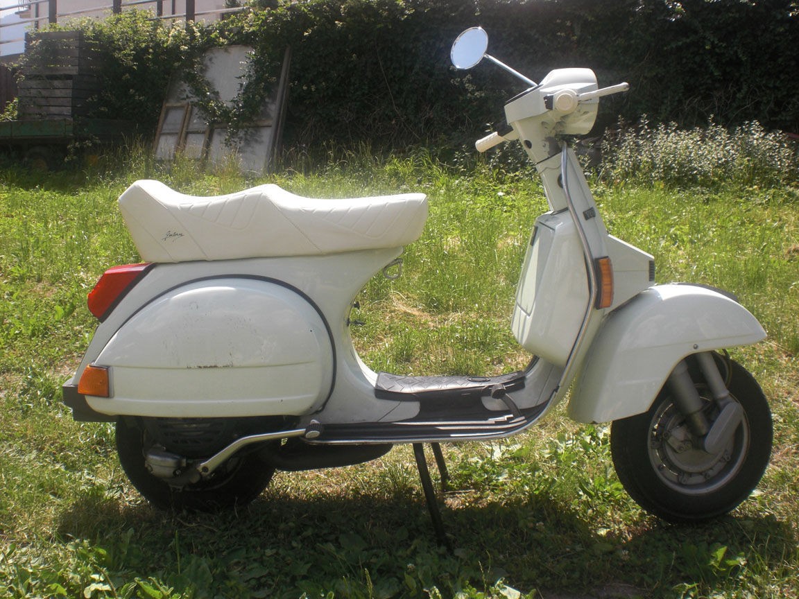

    Hallo Vespa Community,
    jetzt da ich endlich Zeit habe, habe ich mir vorgenommen meine PX zu verschönern. Bis vor kurzem war ich mir sicher dass ich sie sandstrahlen lassen werde und anschließend neu lackieren.
    Jetzt habe ich mich aber etwas genauer wegen dem Sandstrahlen informiert und bin mir überhaupt nicht mehr sicher ob es sich bei meiner PX überhaupt auszahlen würde. Vorallem weil es - wie ich jetzt weiß - besser ist den O-Lack oben zu lassen, weil er besser hält und die Vespa auch mehr wert ist. Bis auf den Backen scheint Originallack drauf zu sein, Rost ist nur sehr wenig was ich beurteilen kann...
    In diesem Thread werde ich immer wieder Bilder posten wie weit ich mit den Modifikationen bin. :)

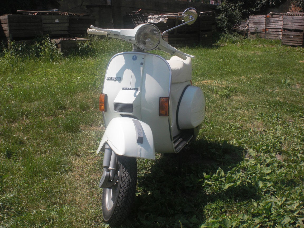

    Zu Beginn aber eine Frage an euch: Glaubt ihr es wird sich auszahlen die Vespa sandstrahlen zu lassen? Hab jemanden gefunden, der mir das um 100€ machen würde. Oder sollte ich nach der Demontage einfach die Teile zu meinem Lackier bringen und ihn die Rost/Unebenheiten/Kratzer ausbessern lassen? (Dafür bräuchte ich jedoch den selben weißen Lack... dafür hab ich hier in Forum auch schon mal nen Thread erstellt. ;) )
    Mittlerweile denke ich mir das Zweitere wäre besser... aber was denkt ihr? Unten findet ihr einige Bilder wie die PX aktuell aussieht, damit ihr euch ein Bild davon machen könnt.

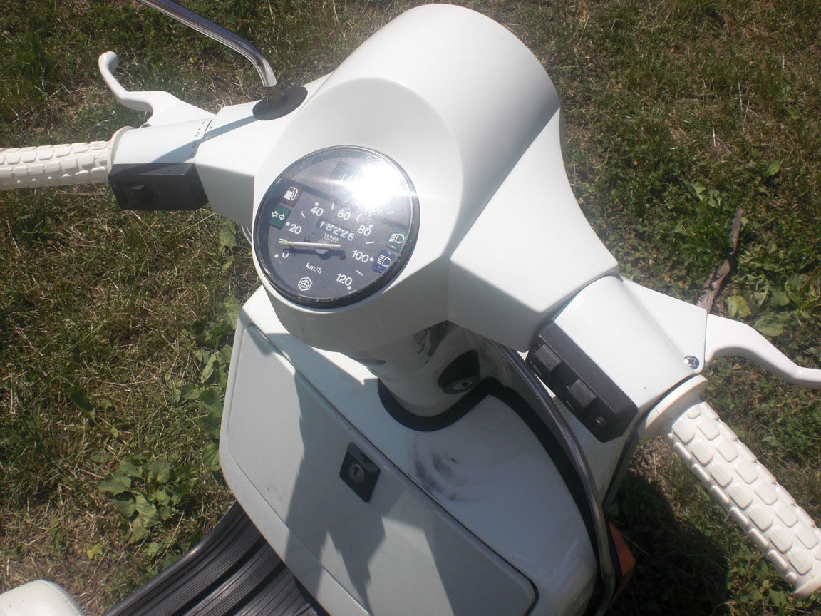

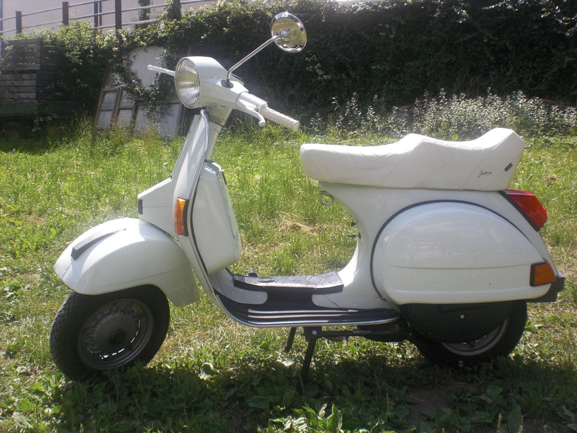

    Ich würde sie einfach so lassen, bis auf ein paar optische Veränderungen. Der Lack sieht doch noch gut aus und von Rost seh ich da auch nichts. Die Backen würde ich einfach unter Patina vermerken. Fahr doch einfach erstmal so wenn sie einwandfrei fährt.
    Optisch würde ich verändern: Monositzbank schwarz, Griffe schwarz, Klarglasscheinwerfer, Schwarze Blinker, Fussmatte weg, vll. die Felgen in Schwarz oder Weiß lackieren. Ansonsten steht sie doch Top da. Viel Spaß damit. :-7
    Edit: Fals dich die Backen und die Kaskade so stören kannste ja auch nur die Teile nachlackieren lassen. Den Farbton kann der Lackierer einscannen. So erhälst du genau den Farbton.

    Also beim betrachten der Bilder fällt mir nur ein:
    Bist Du irre?
    Die hat doch einen super O-Lack, sowas zerstört man nicht!
    Trotzdem sieht sie nicht zeitgemäß aus, obwohl Weiß doch eine sehr angesagte Farbe ist (Die Mattlackierer haben keine Ahnung :D ).
    Also mach bitte folgendes:

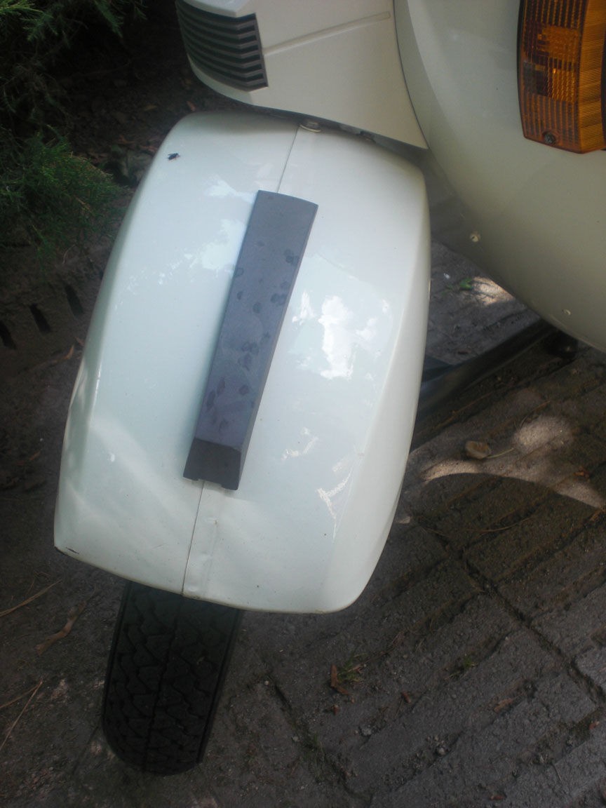

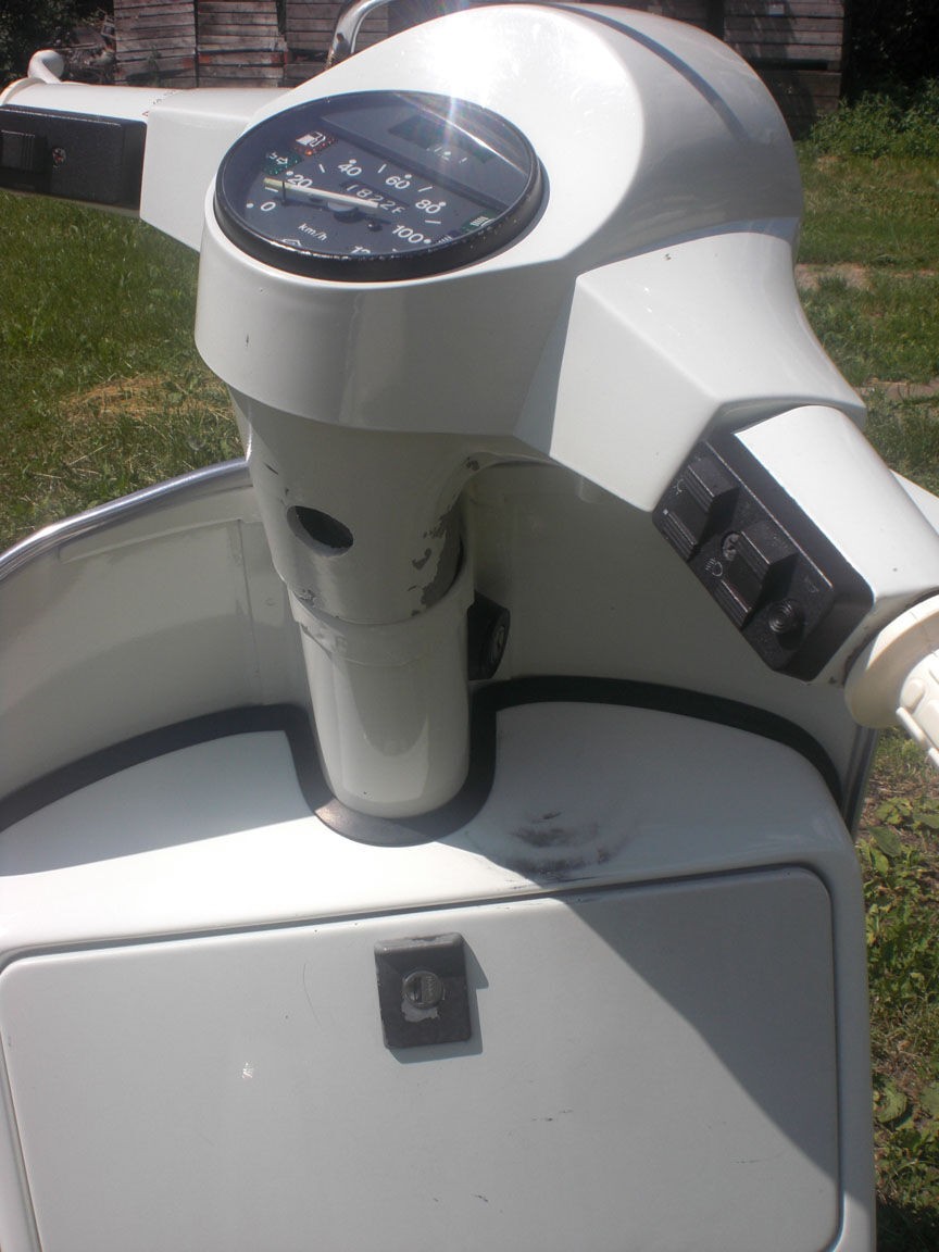

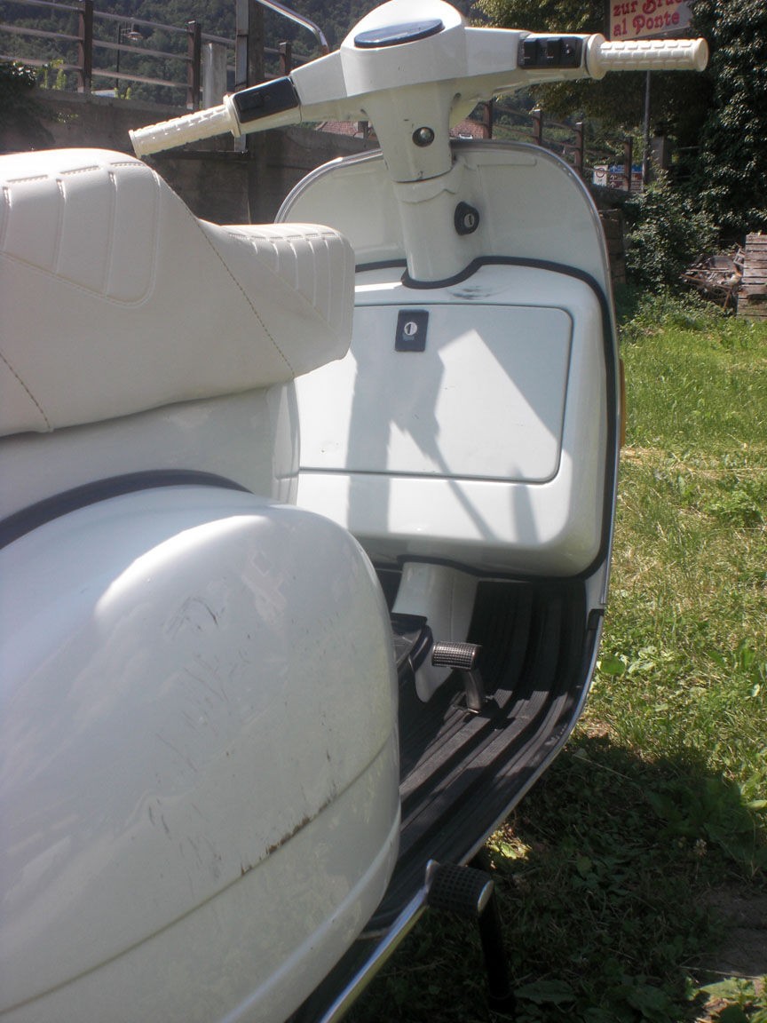

    Besorge Dir eine gute Politur und dann polierst Du die Kiste einmal durch. Für die kleinen Macken im Trittbrett besorgst Du Dir einen Lackstift, da helfe ich Dir gerne, mein Tip wäre ja:
    Die Kratzer in der rechten Backe sind nicht schön, fahr zu einem Lacker der sich mit Deiner Farbnummer auskennt und lass sie neu lacken. Frage vorher und er füllt Dir dann von der Farbe etwas in eine Lackstiftdose.
    Dann baue bitte die Sitzbank, Griffe und Hebel ab, ausser Du bist eine Tussi.
    Für Optik würde ich empfehlen:
    schwarze Sitzbank
    schwarze Griffe
    weiße Blinker

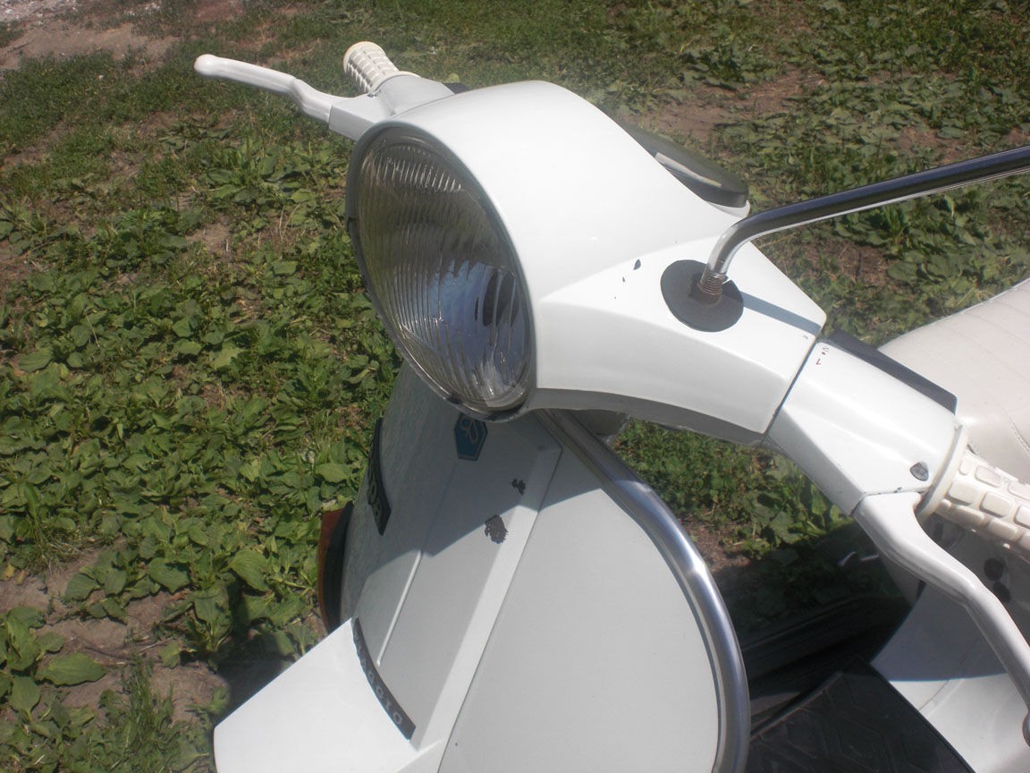

    MY Scheinwerfer vorne (schon wegen H4)
    die Gummimatte in Rente schicken
    "normale" Hebel für Kupplung und Bremse
    und der Spiegel sieht irgendwie shice aus, das muss auch noch geändert werden
    Mit einem neuen Lack würde die Kiste nur verlieren. Spare das Geld, mach diese einfach nur wieder frisch wie ich das beschrieben habe und kauf Dir von dem restlichen Geld lieber eine andere Vespa, die einen neuen Lack braucht.
    Gerade mit einer Politur und Entsorgung der weißen Griffe und Sitzbank sieht die Kiste ganz anders aus.

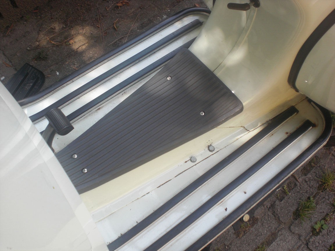

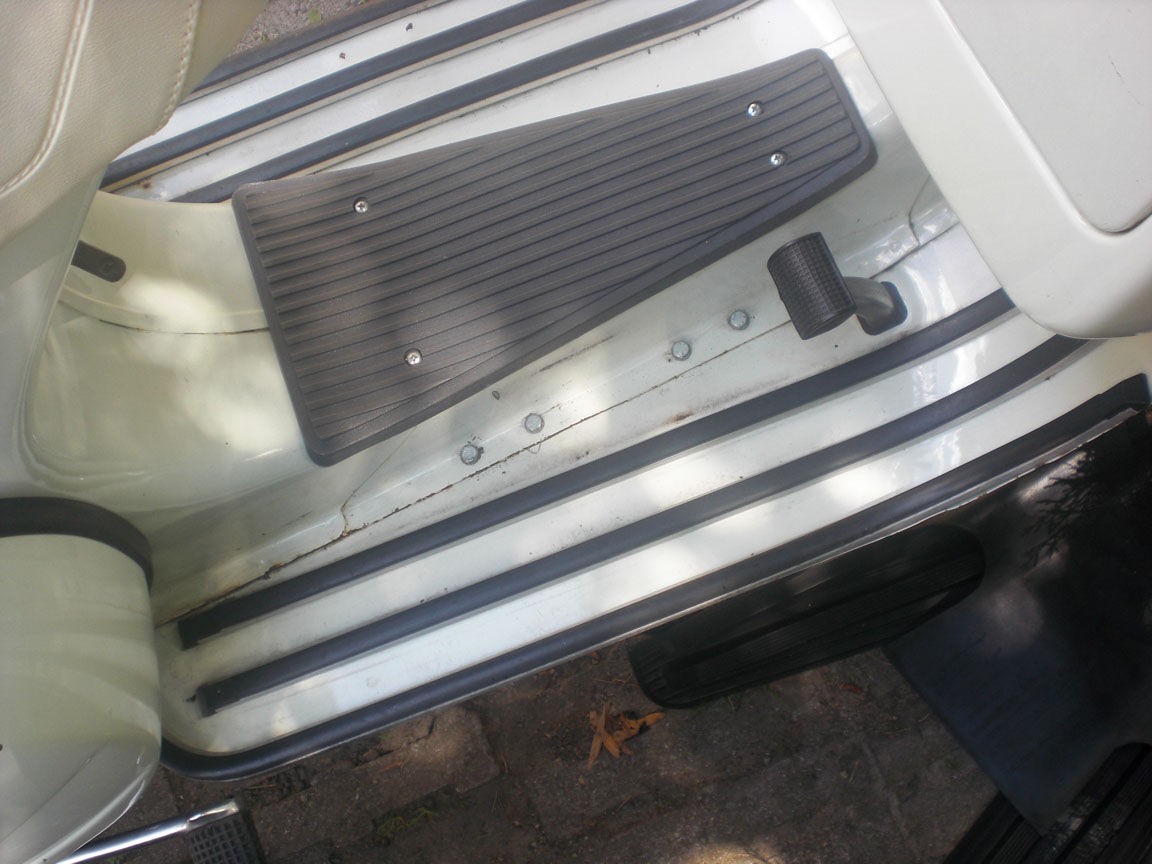

    Wieso lese ich das hier im Forum so oft? Also dass die Gummimatten scheiße ausehen? Hat das nur optische Gründe oder meint ihr das damit sich nicht so leicht rost darunter bilden kann? (Wasser bleibt länger liegen) Mir kommt irgend wie vor dass sie ohne matte unten so "leer" aussieht.

    Ein MY Scheinwerfer ist der Klarglasscheinwerfer mit H4 Birne einer PX Millenium. Vorteil Optik und besseres Licht....
    Sieht dann ungefähr so aus:
    Und hier kannst ihn kaufen: klick
    Warum keine Fußmatte: Erstmal sieht es shice aus, ich finde Trittleisten viel klassischer und dann ist da noch das Problem, das sich Feuchtigkeit unter dem Gummi ewig halten kann, selbst im Sommer. Es sorgt für vorzeitigen Gammel.
