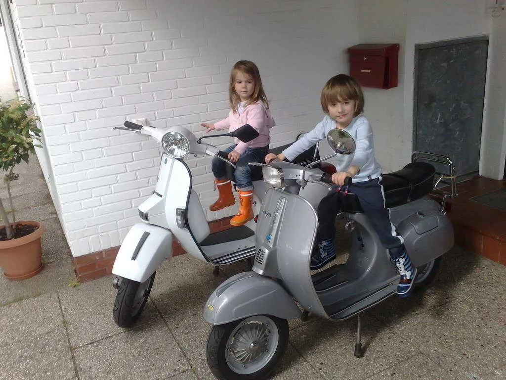

  • Warum die Farbe einscannen, ich dachte Du hast die Farbnummer? Und wenn der Roller durchpoliert ist, wird die alte Farbe auch wieder frisch genug sein, um mit neuer Farbe im Originalton ausgebessert zu werden.
    Ein MY Scheinwerfer ist der Klarglasscheinwerfer mit H4 Birne einer PX Millenium. Vorteil Optik und besseres Licht....
    Sieht dann ungefähr so aus:
    Und hier kannst ihn kaufen: klick
    Warum keine Fußmatte: Erstmal sieht es shice aus, ich finde Trittleisten viel klassischer und dann ist da noch das Problem, das sich Feuchtigkeit unter dem Gummi ewig halten kann, selbst im Sommer. Es sorgt für vorzeitigen Gammel.
