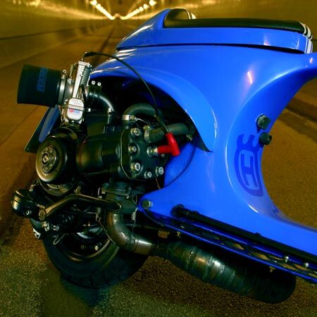

    Ja genauso geht das, die Turbovespa hatte auch ein Draw Trough System. Allerdings macht da die Synchronisation zwischen Gaser und Lader Schwierigkeiten. Vor jedem Start den Lader Motor abzustimmen ist auch nicht lustig und dann die Bedüsung am eigentlichen Vergaser zwischen Lade und Saugbetrieb zu wechseln macht bestimmt auch Spaß.
    Fazit:
    Diese Idee ist schon häufig durchdacht und meines Wissens nach auf einer Vespa nur einmal erfolgreich umgesetzt worden, mit den oben erwähnten Nachteilen. Wer soviel Zeit, Zaster und Wissen investiert ist mit einem Fremdzylinderumbau a`la Wolle von S&S besser bedient.
    55 PS am Hinterrad, aufgrund der Auslassteuerung ein kultiviertes Laufverhalten und ein funktionierender Hingucker.

    • August 22, 2007 at 19:48
    Wobei ich total auf die Kombi auf "Wasserkühlung" und "Lachgasanlage" steh. Werd ich mich auch mal ran machen. Aber an ner Largeframe... ich will auf keinen Fall auf ner fuffi sitzen, die ich mir dann unterm Arsch wegspreng und dabei noch nass werd -_-"

    Wie viel ccm³ hat den der motor
  • Pornstar
    Ten Inch Terror
    634
    18,024
    3,469
    Hamburg
    • August 23, 2007 at 23:05
    250

    • August 24, 2007 at 01:02
    Man sollte dazu allerdings kurz erwähnen das der Zyli nich P&P passt, ;) außerdem haben die S&S-Mannen eigener Aussage nach schon einige Motorgehäuse durchgebracht.
    Und ich glaub's war Fettkimme der mal geschrieben hat das S&S sich nicht sicher ist ob sowas noch einmal eingetragen würde.
    Also so 'ne Action kann nur mit Hilfe von echten Profis klappen.
    Nichtsdestotrotz ist die 250N 'n echter Hammer!
