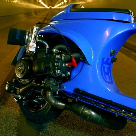

  • Ich durfte diverse Prüfstandsläufe der Turbovespa miterleben. Am Ende lagen 45 PS an. Ein brachiales Gerät fernab der Fahrbarkeit. Infernalischer Lärm aufgrund des fehlenden Dämpfers und böser Kurvenverlauf. Das geht mit einem Lüfter nicht mal im Ansatz.
  • wenn im vergaser überdruck herscht wird kein benzin angesaugt.. also klapt net auser man setzt den lüfter zwischen einlass und gaser aber da würde ich lieber den lüfter über das polrad und nem rihmen antreiben (wegen funken im benzihnluft gemisch vom ele motor) was aber nicht so viel bringen wird am besten man nimmt nen modellmotor (50ccm da reicht nen 4,1ccm) und den als kompressor zu nutzen und die gase die man durch den verbauten vergaser gleich mitt benzihn anreichert und wenn der auslass und die überströmer zu sind (!!!) in den brennraum schiebt dan kann man was rausholen.
    Technik wurde auf nem sachs 505 erprobt und für gut emfunden nur wird die lebensdauer stark reduziert
  • Ja genauso geht das, die Turbovespa hatte auch ein Draw Trough System. Allerdings macht da die Synchronisation zwischen Gaser und Lader Schwierigkeiten. Vor jedem Start den Lader Motor abzustimmen ist auch nicht lustig und dann die Bedüsung am eigentlichen Vergaser zwischen Lade und Saugbetrieb zu wechseln macht bestimmt auch Spaß.
    Fazit:
    Diese Idee ist schon häufig durchdacht und meines Wissens nach auf einer Vespa nur einmal erfolgreich umgesetzt worden, mit den oben erwähnten Nachteilen. Wer soviel Zeit, Zaster und Wissen investiert ist mit einem Fremdzylinderumbau a`la Wolle von S&S besser bedient.
    55 PS am Hinterrad, aufgrund der Auslassteuerung ein kultiviertes Laufverhalten und ein funktionierender Hingucker.

  • Man sollte dazu allerdings kurz erwähnen das der Zyli nich P&P passt, ;) außerdem haben die S&S-Mannen eigener Aussage nach schon einige Motorgehäuse durchgebracht.
    Und ich glaub's war Fettkimme der mal geschrieben hat das S&S sich nicht sicher ist ob sowas noch einmal eingetragen würde.
    Also so 'ne Action kann nur mit Hilfe von echten Profis klappen.
    Nichtsdestotrotz ist die 250N 'n echter Hammer!
