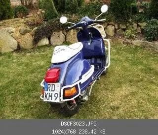

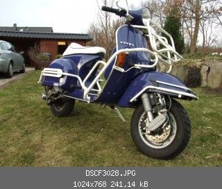

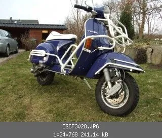

    Thema Sitzbank. Habe ja auch diesen Adapter druff. Mit war der Abstand zwischen Sitzbank und Tank viel zu groß.
    Da konnte man ja noch locker ein Buch durch schieben......
    Daher habe ich den Sitzbankzapfen ohne den Adapter direkt verbaut. Loch gebohrt und neues Gewinde geschnitten. Altes Loch mit einer Schraube verschlossen.
    Vorne habe ich dann den Adapter gekürzt und neu verschweisst. Hat ganz gut geklappt.

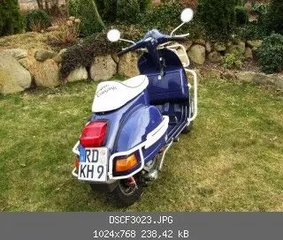

    Aber natürlich habe ich ein Foto von hinten......
    Ein weinig Spalt ist noch da. Aber tiefer ging es nicht mehr.

    das macht aber schon deutlich was aus zum original-kit :+7

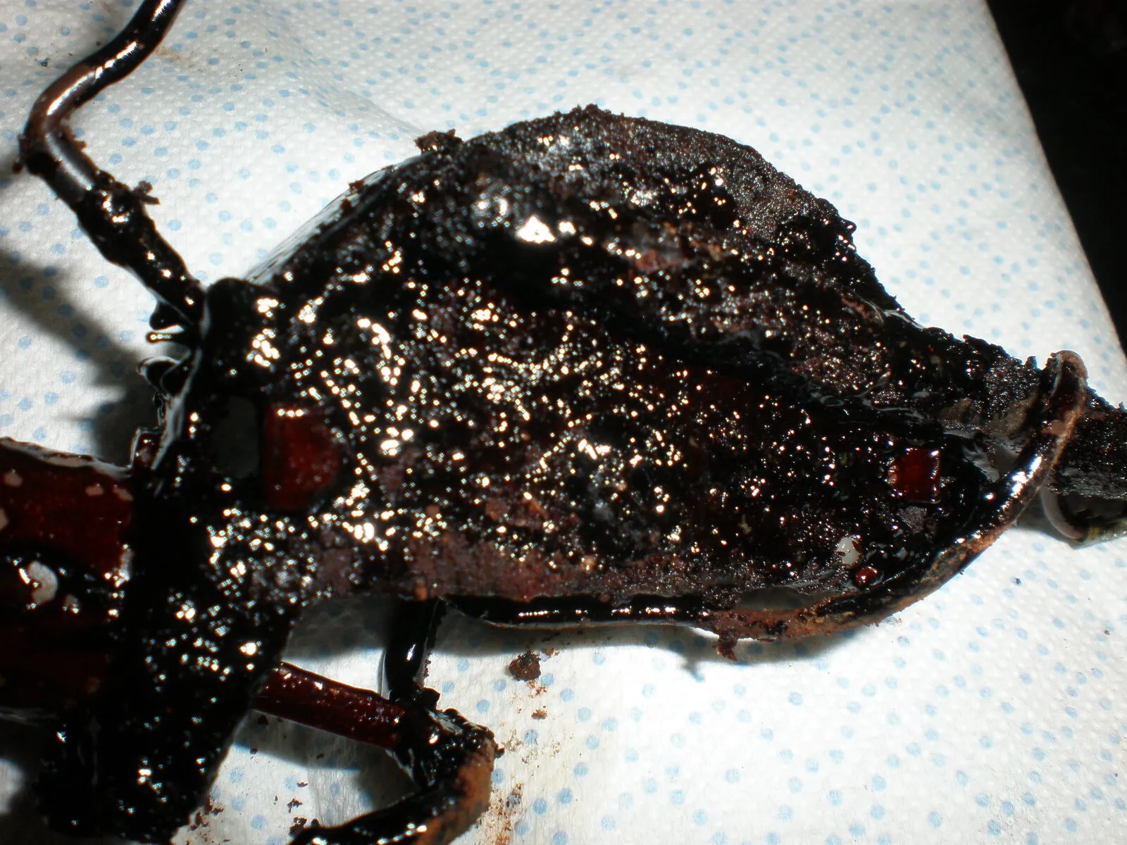

    na, wer erkennt den sterbenden schwan, den ich heut zu tage befördert hab? :pinch:
    soll das n tankgeber sein? hast du getrenntschmierung?

    immer noch ne originale lusso karl, wie vorgerstern auch schon 8|
    aber ja, das ist n tankgeber ;)

    dann versteh´ ich nur nicht warum das teil so aussieht, als ob es komplett mit öl zugeharzt ist, obwohl es, wie wir jetzt wissen,
    ne getrennschmierende schnitte ist...wurde wohl mit gemisch gefahren, weil der öltank aus/eingebaut wurde...
    schmeiss die getrennschmierung raus...
