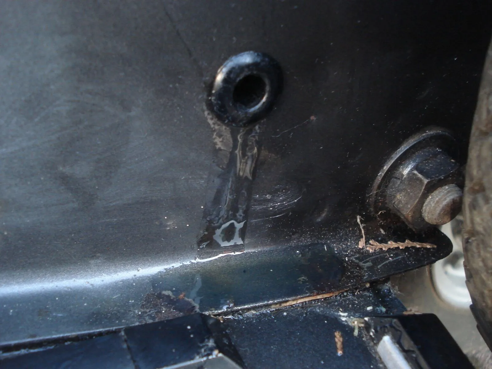

  • heute hab ich meine px mal wieder in der hand gehabt, weil sie die halle wechseln mußte,
    dabei hab ich gesehen, daß die stellen, die ich letztes jahr mit fertan und owatrol behandelt hatte, wieder rostpünktchen ansetzen?
    muß man die fertanbhandlung jedes jahr neu zelebrieren? hab ich nicht weit genug runtergeschliffen?
    nicht schön jedenfalls :S
    außerdem verliert sie öl aus nem loch neben der motoraufhängung, was ist das? und warum tut sie das? die px is mir suspekt8|
    kann ich da einfach unspektakulär ne neue dichtung reindrücken,
    damit sie schön einkonserviert weiterschlafen kann? (und dabei nach Möglichkeit nicht das Umland versaut)
  • Hey Juny
    das "loch" ist der Kontakt für den Seitenbackenblinker!
    Wenn dir da öl-Rausläuft. steht dir entweder der mitteltunnel bis obenhin voll *scherz*
    oder dein Tanksifft!
    denke eher dass irgendwas runterläuft. denn das ding ist ein Röhrchen und so direkt kann da nix rauslaufen, das quetscht sich eher dran vorbei!
    mfg
    tommy
    Gott sprach: "Hirn ist aus, jetzt werden Titten verteilt!!!"
  • vespaChrisi: Schau doch bei juny in die Gallerie
    @juny: die Owantrolanwendung sollte man jährlich wiederholen, da aber Fertan mit drauf ist, wurde wohl nicht ordentlich gearbeitet *duck* :D
    Wegen dem Sodderkram: Tank lösen und mal unterschauen, ggf. demontieren und nach undichten Stellen schauen (auch den Öltank)
