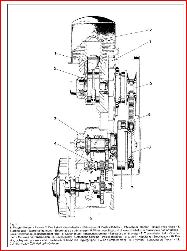

    Hallo, bei einer AUTOMATIK hat das Öl aber ein Problem. Denn die Kraftübertragung geht von der Kurbelwelle via Keilriemen zum Getriebe. Ich hab noch nie gehört, dass Öl durch einen Keilriemen gelaufen ist. Denn anders als beim Schalter, ist das Kurbelwellengehäuse zu und hat KEINEN Durchkang zum Getriebe. Was da an Öl rausgepustet wird, kann Zweitaktöl sein welches während der Standzeit in das Kurbelgehäuse gelaufen ist oder Konsvierungsöl welche vor dem Abstellen richtiger weise in den Zylinder gefüllt wurde. Natürlich darf in den Benzintank auch nur Benzin und KEIN Gemisch.
    Zur Verdeutlichung mal ein Schnittbild.

    Einmal editiert, zuletzt von kasonova (July 18, 2009 at 09:13)
    klatschen-)
    priceless Klaus 2-)
