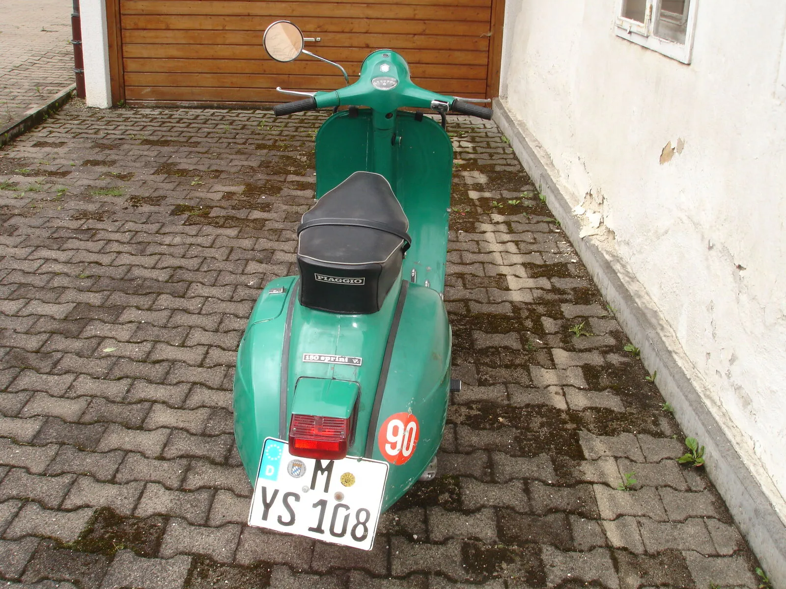

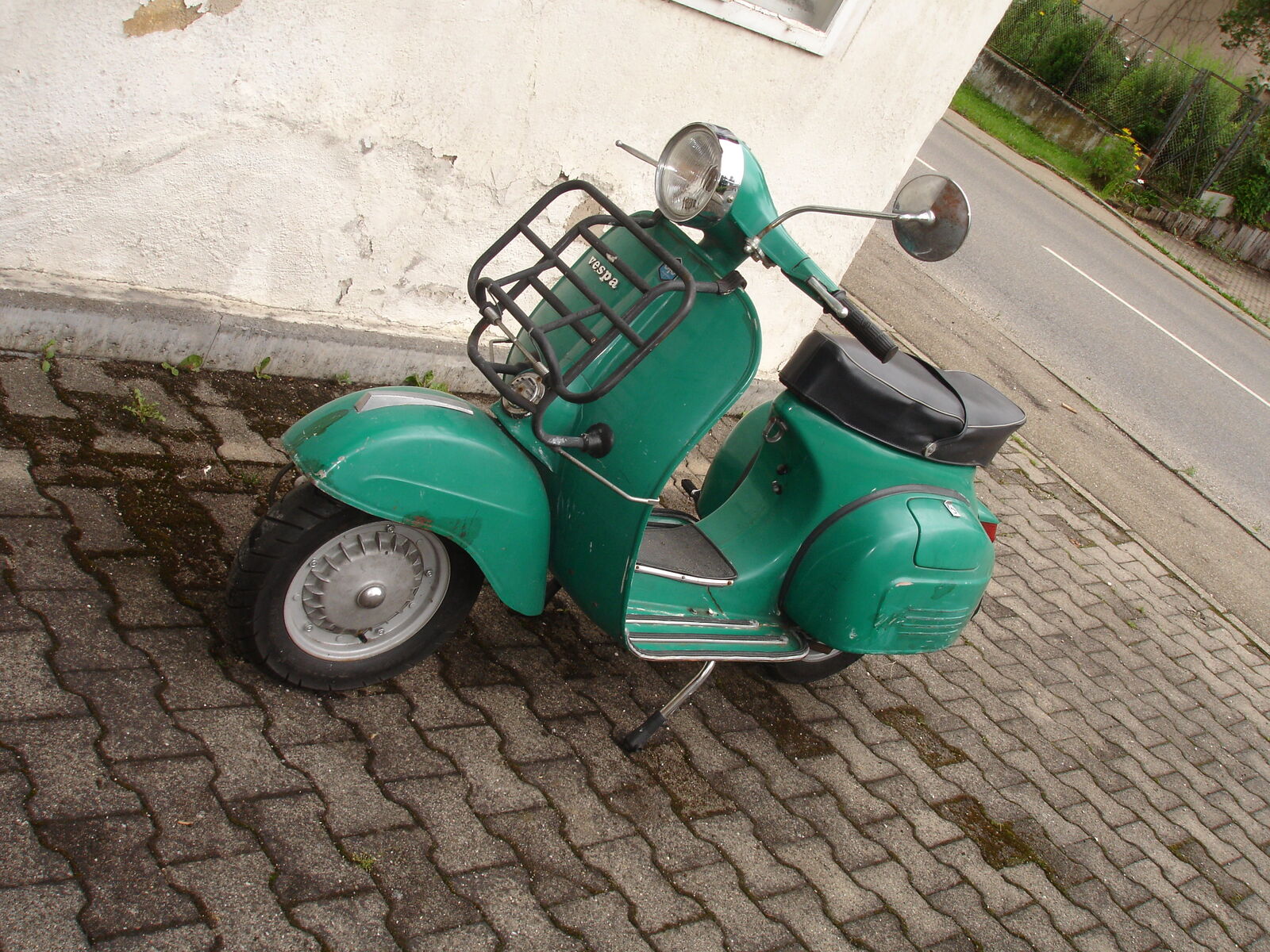

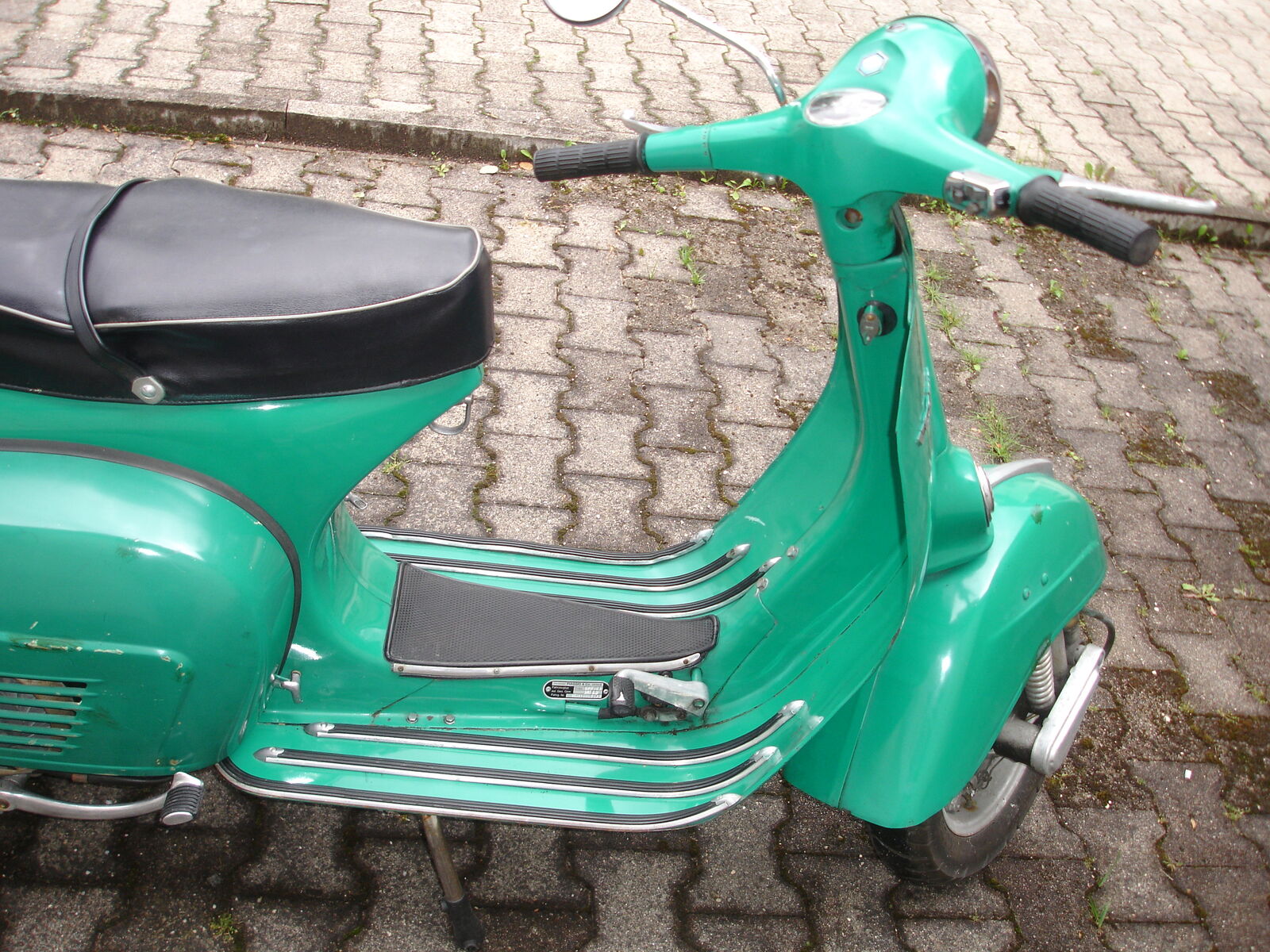

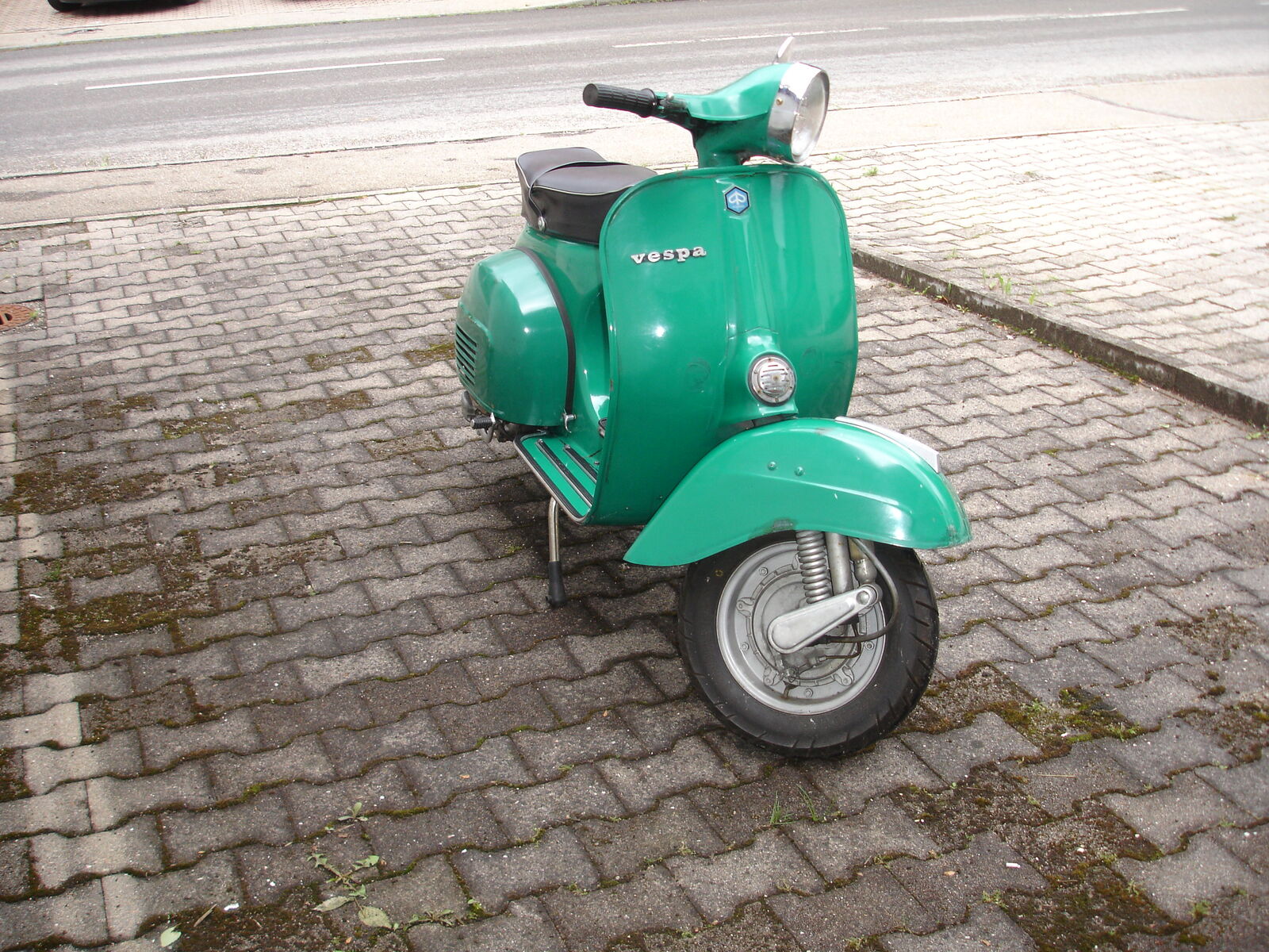

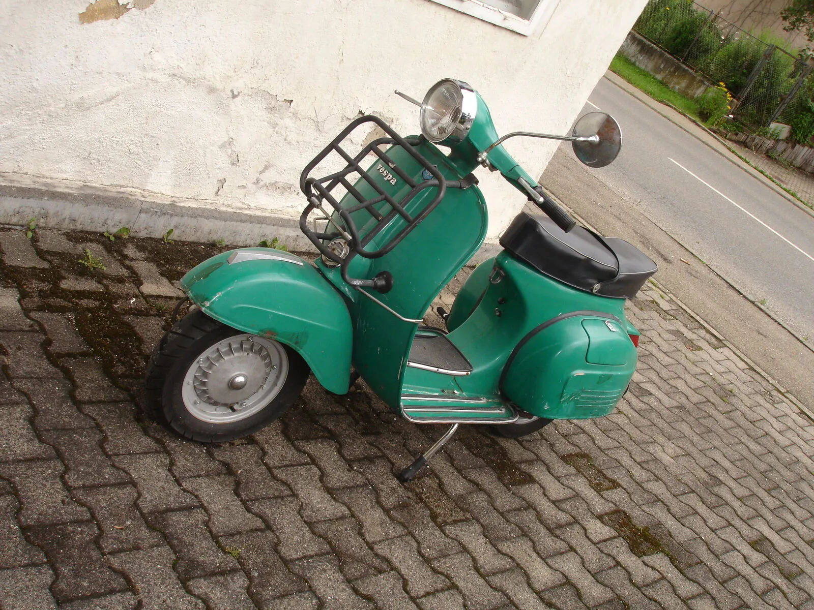

    Hab gestern meine neueste Anschaffung abgeholt, eine Vespa Sprint Veloce von 1974 (Vlb1M) :D (Ital. Version mit dem 90er Schild rechts)
    Preis ist allgemein bekannt, aber für die die es nicht wissen: 700€ klatschen-)

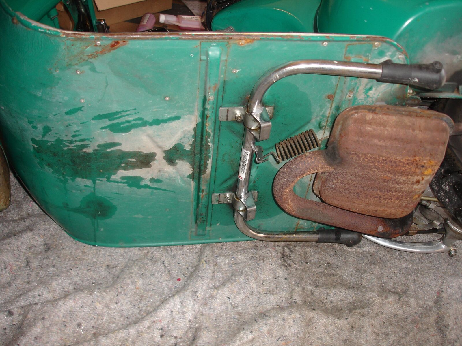

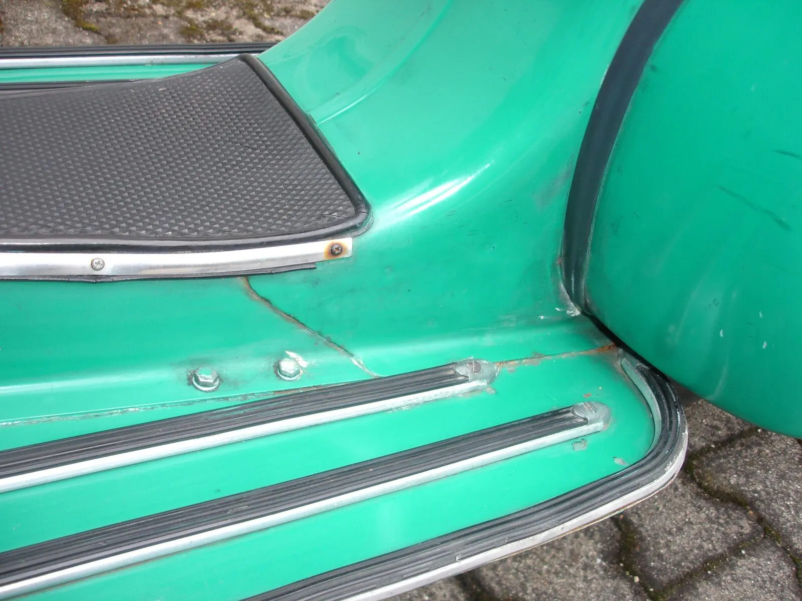

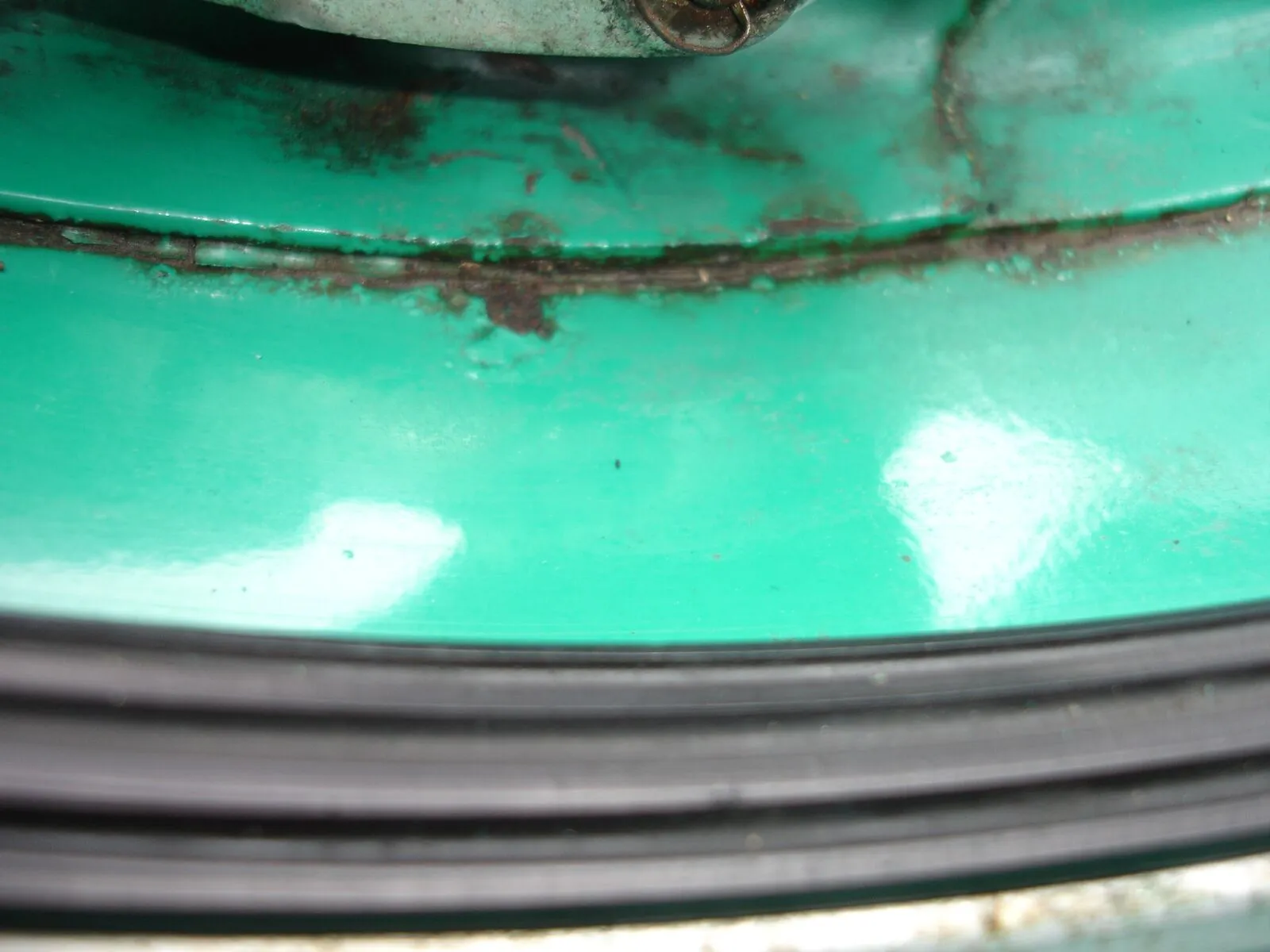

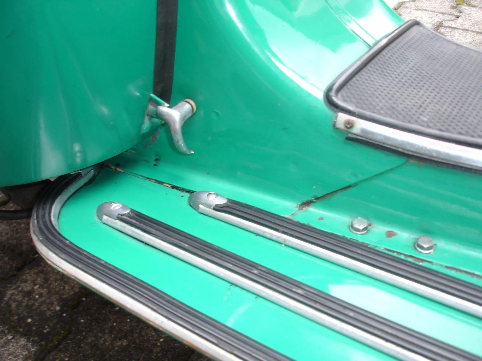

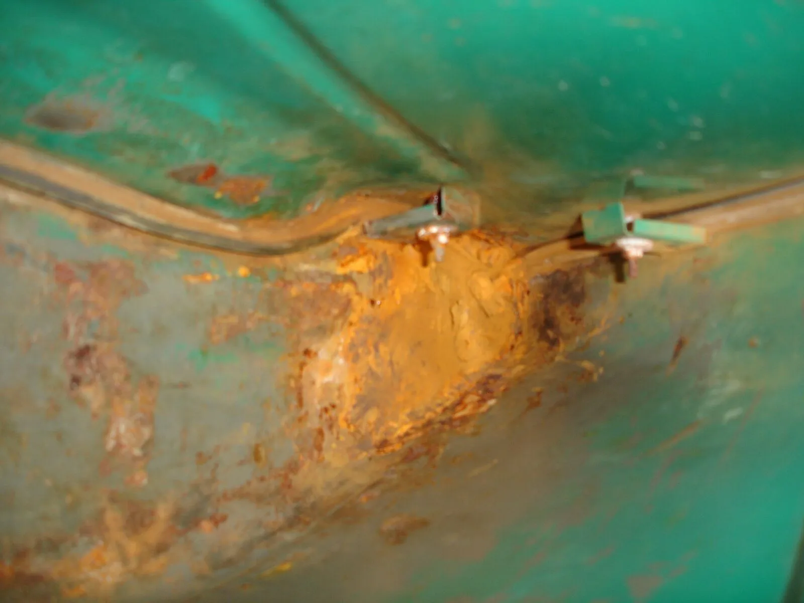

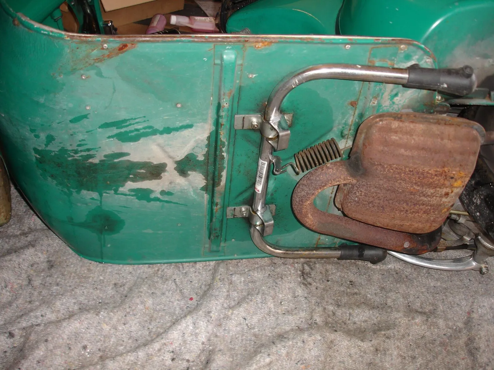

    Hab nun einige Bilder gemacht und die heute ein bisschen poliert. Da es sich um original Lack handelt will ich alles so lassen wie es ist.

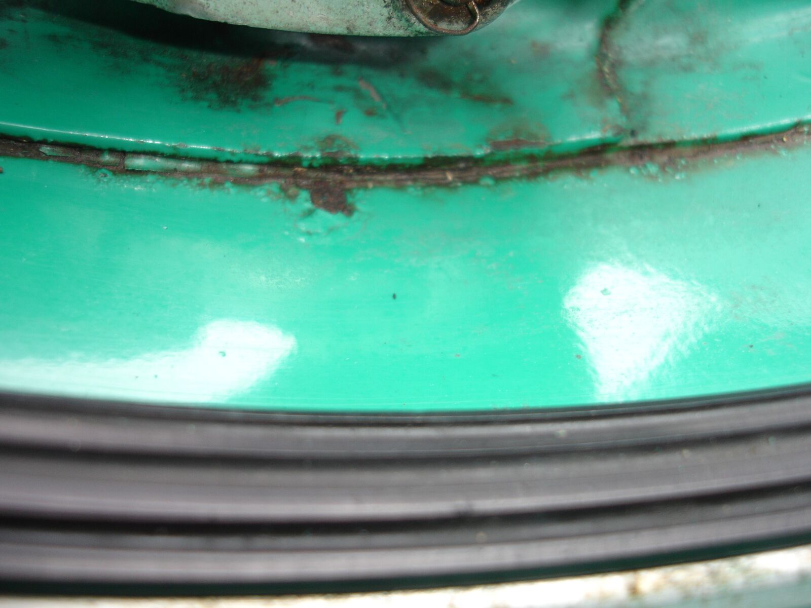

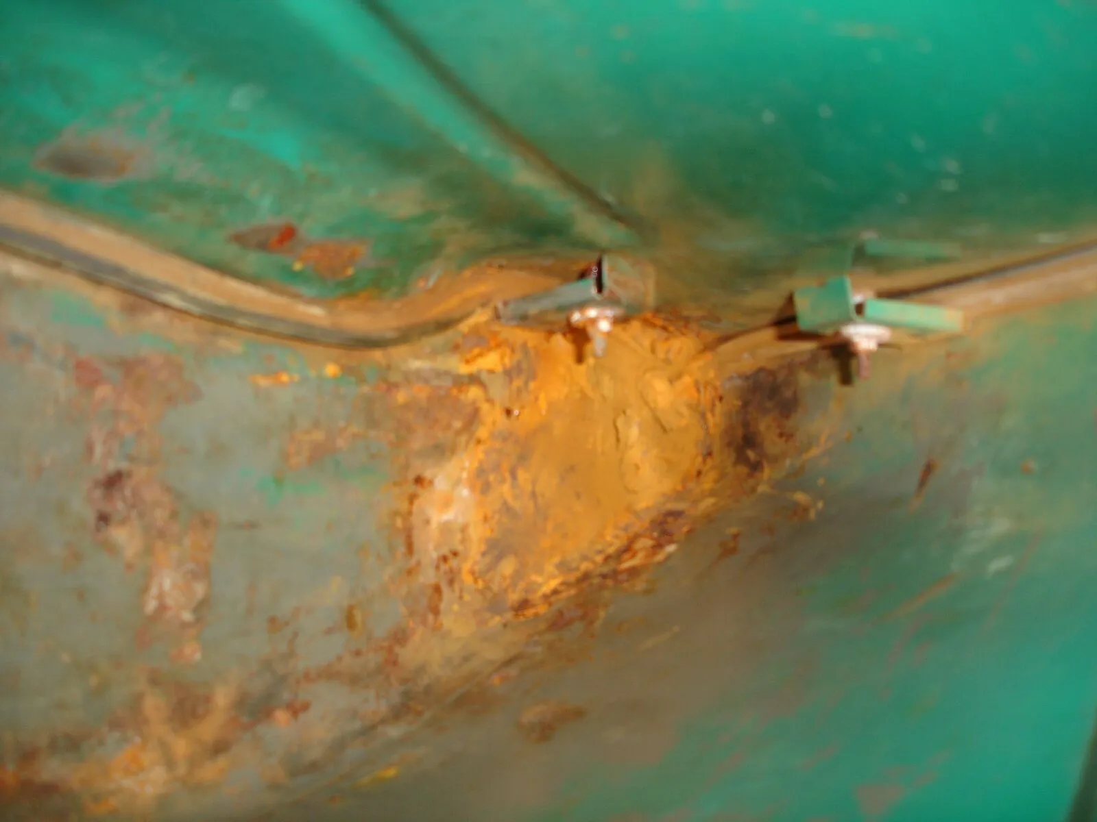

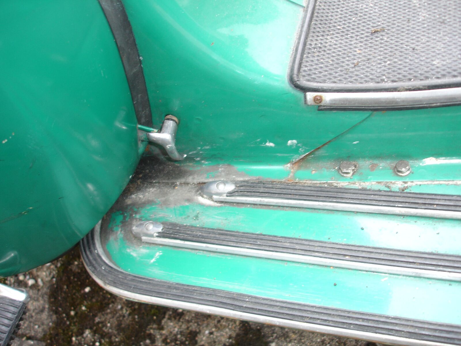

    Fallen euch Sachen auch die ich dringend machen müsste? Roststellen, generelle Probleme?

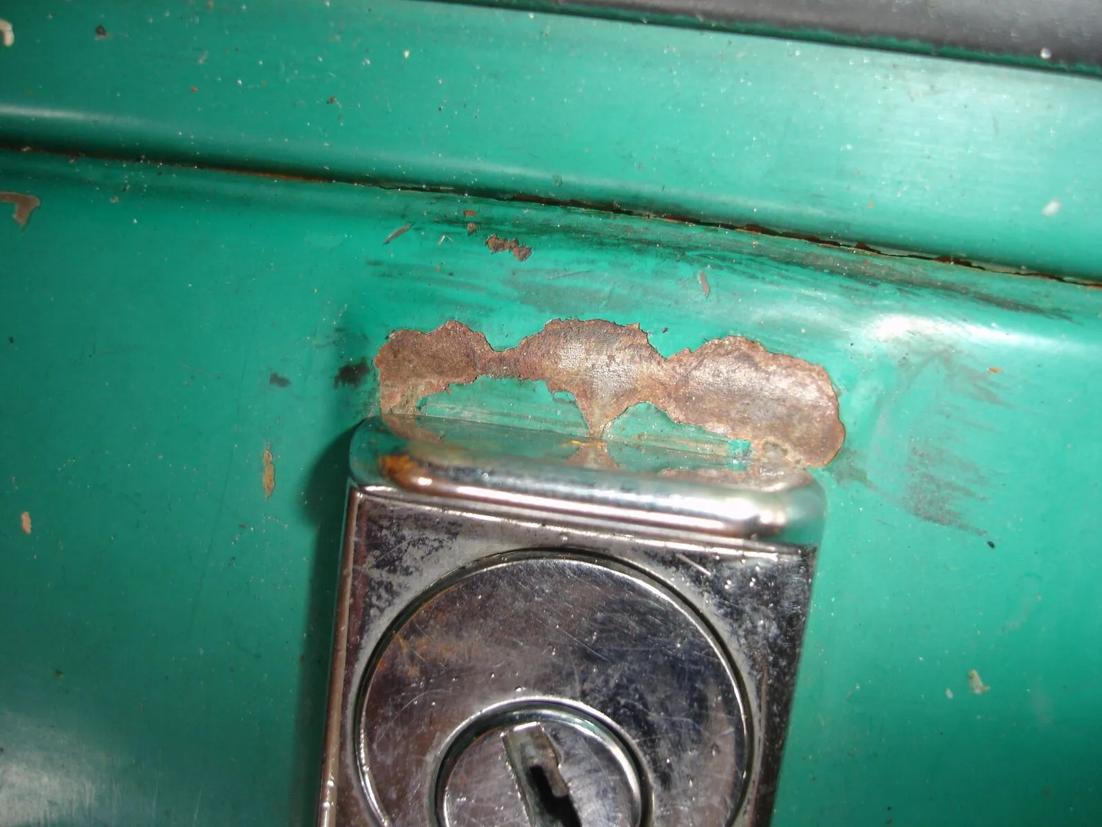

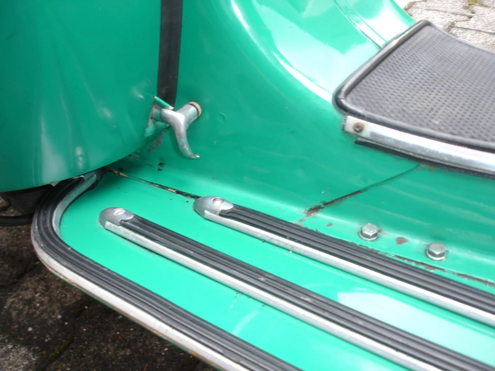

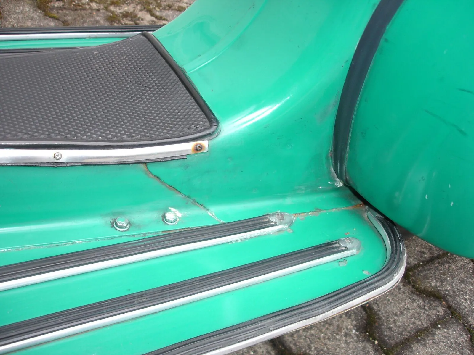

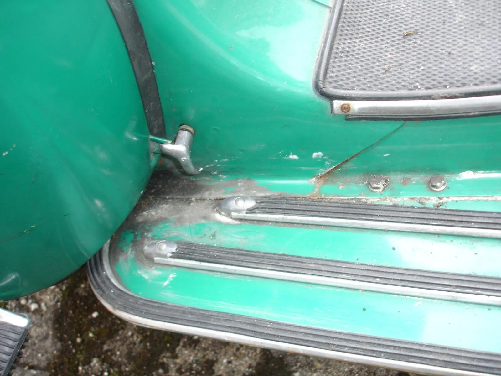

    Mir ist neben kleinen Roststellen aufgefallen:

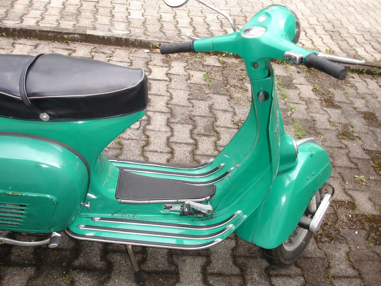

    Kein Schlüssel, Lenkradschloss ist ausser Funktion, deswegen hier Handlungsbedarf.
    Der vordere Stoßdämpfer federt bis zum Anschlag ein, also erneuern.
    Der Frontgepäckträger ist direkt runter geflogen hat schön viele Macken hinterlassen :-1

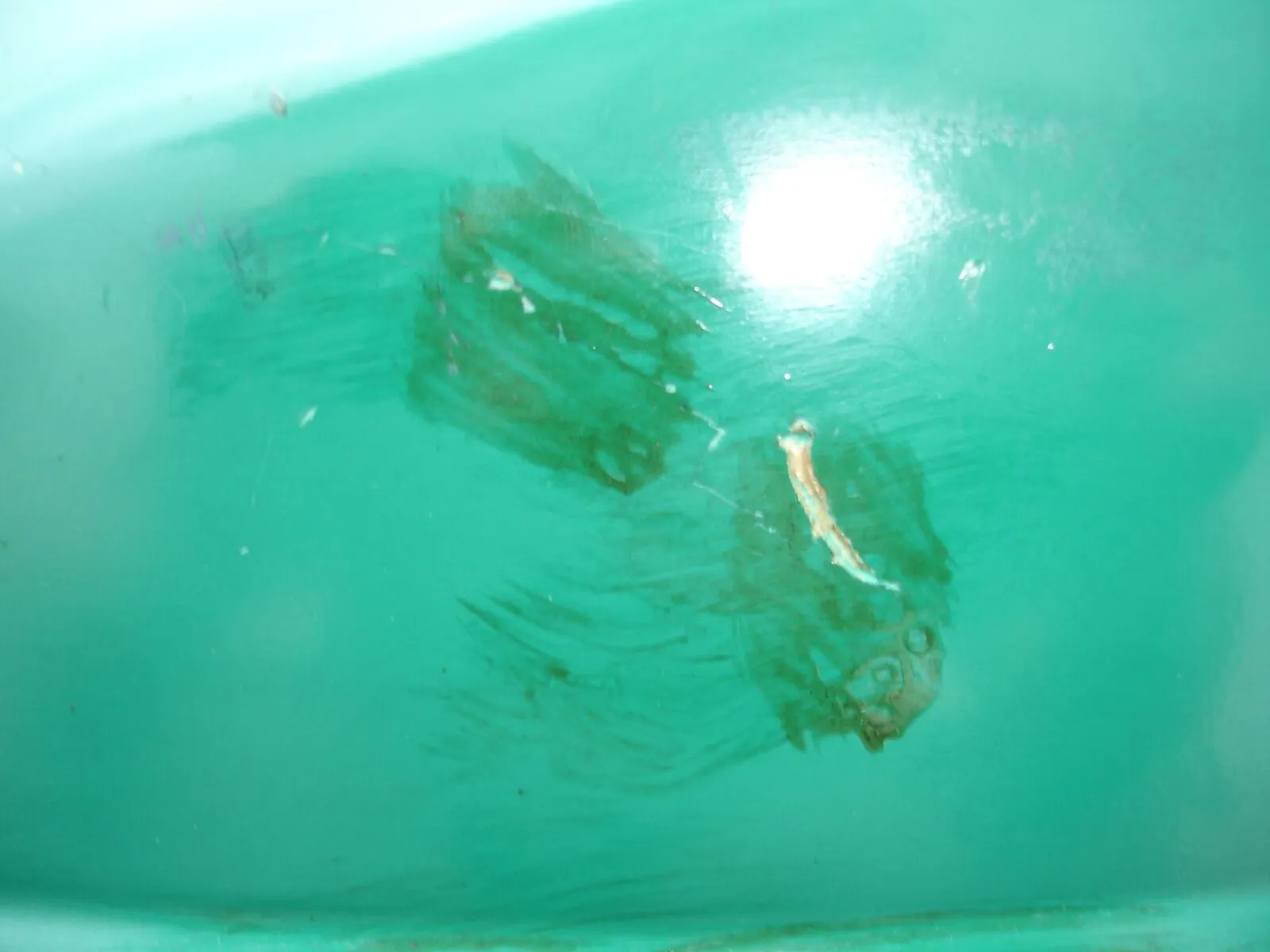

    Wie bekomme ich diesen Fachmännisch aufgebrachten Lack wieder runter ohne den originalen zu schädigen? Aceton?
    Achja, der Motor wurde 2007 für 700€ komplett überholt, mit Lagerwechsel, Simmerringe, Schaltkreuz, Kupplung etc. seitdem knappe 500 km gefahren :D

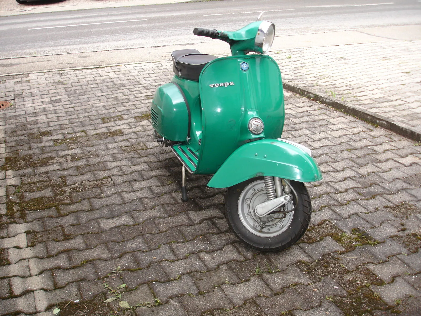

    So nun die Bilder vor der Politur.
    und nun noch nach der Politur und die m.E. Schwachstellen die eventuell Handlungsbedarf haben.
    Ob das Normal ist?

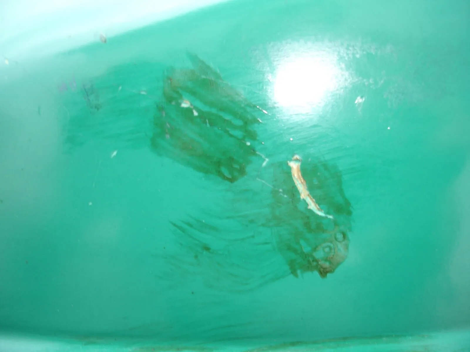

    schöner O-Lack Hobel :thumbup: , mit guten Poliermittel geht da sicher noch was mit Glanz
    zuerst mit einer mittleren Schleifpaste vorpolieren ,danach mit Lackreiniger und zum abschluß noch ne schicht wachs
    ist bei diesem Schwingentyp normal und wird sich durch tausch der Feder und dämpfer nicht entscheidend bessern

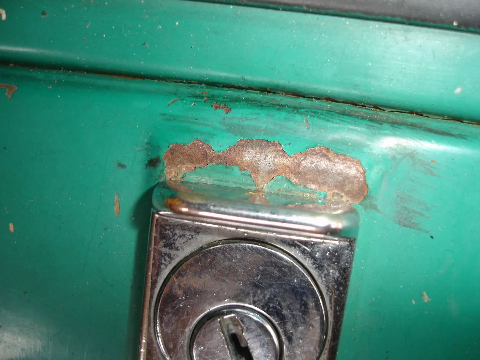

    die sichtbaren roststellen kannst mit Owatrol behandeln die anderen stellen mit Fertan

    Mal Ordentlich mit dem Dampfi Säubern (auch die Backen ab machen) und dann gut Aufpolieren die Gute, und die Die Mängel wie Lenkradschloss und Dämpfer sind Pille palle...
    bei den Lackschäden würde ich beim Lackmeier mit der Farbkarte den Farbton mischen Lassen und Vorsichtig ausbessern.
    Lackieren und Strahlen würd ich blos nicht machen.

    Jemand noch nen Tipp wie ich den billigen drübergepinselten Lack runter bekomme?
    grafittientferner :thumbup:

    • July 18, 2009 at 23:56
    geht das wirklich ohne den ori Lack mit zu entfernen?

    • July 19, 2009 at 00:05
    Nitroverdünnung ftw.
    Wenn Du damit nicht minutenlang auf der gleichen Stelle rumrubbelst, solltest Du so ohne Probleme den Lack abbekommen. Vorher an einer unkritischen Stelle testen.

    • July 19, 2009 at 00:21
    aceton, nitro, aber:
    wenn du die decklackschicht anlöst, dann bröckelt dir der olack runter!also nicht rumreiben! ggf versuchen die macken mit feinstem schleifpapier aufzupolieren, farbe nachmischen und damit drüber.
    ggf nen lackdoktor fragern, der kann sowas super zusammenpfuschen, dass man es nicht mehr sieht.

    Seitenbackenschloss klemmt aber noch, ist aber auch nicht so kritisch im Moment.
    So gerade mal gegooglet was Owatrol genau ist und was das so alles tolles kann. Hört sich schonmal sehr gut an klatschen-)
    Owatrol
    Ich würde nun gern wie folgt vorgehen:
    Mit Hochdruckreiniger reinigen.
    Den gepinselten Lack mit Nitroverdünnung abwischen (hoffe das geht, werde es an einer Stelle testen und bestimmt Pippi in den Augen haben wenns nicht geht :D )
    Mit guter mittlerer Polierpaste polieren, dann grüne Politur drüber um kleine Macken abzudecken und ein Wachs zum versiegeln.
    Kann ich danach mit Owatrol an die Roststellen oder lieber vorher drangehen?

    Zuhause hab ich noch Aceton, hab nun ein paar mal gelesen, dass man damit mal vorsichtig anfangen soll den aufgepinselten Lack zu entfernen bevor man anderes versucht. hmmm ich weiss net recht was mein O-Lack dazu sagen wird.....
    Jemand ne Anregung dazu ?
    hier mal ne mail die ich vom koschutzdepot bekommen habe:
    Hallo Herr Soundso,
    vielen Dank für Ihre mail.
    Ihre Auswahl haben Sie vollkommen korrekt getroffen: Owatrol Öl ist das einzige Mittel welches Sie zum Erhalt der Patina sinnvoll einsetzen können. Sie tränken die rostigen Stellen innerhalb einer Stunde mit 2-3 Anstrichen Owatrol Öl nach 24 Stunden ist es getrocknet und wird dann langfristig auch nicht kleben. Alle 1-2 Jahre wird man hier und da mal etwas Nachpinseln müssen weil die Oberfläche vom Owatrol dünn wird und sich neuer Flugrost bildet

    Sachmal Vechs, was biste eingenlich für ein Inschieniör, Wirtschaftsinschinör?
    Wie kann man soviel Angst davor haben, da die Farbe runterzuwischen. Die Kiste ist alt, da gab´s noch keine Lacke auf Wasserbasis, alles gelackt mit dem guten Nitro. Der Lack ist alt, das bedeutet, Du must ordentlich wischen und rubbeln, bevor Du den Lack überhaupt anlöst.
    Du gehst JETZT in die Werkstatt, nimmst einen sauberen Lappen, machst Aceteon rauf und wischt über den Lack, an einer Stelle wo es nicht drauf ankommt. Dann schaust Dir den Lappen an, ist er grün? Nein, also schaust Dir den Lack an, wird er weich? Nein, also das gleiche Spiel nochmal und an der gleichen Stelle, wenn wieder 2x nein, wischst Du die Ausbesserungsfarbe von der Backe und gut ist.
    Ich hätte das schon längst runter, da würde ich mir überhaupt kein Kopp drum machen......

    • July 24, 2009 at 17:35
    ;( du böser gemeiner fieser Mensch :D
    Hast ja recht, ich hab halt unglaublich Angst jetzt alles schön mit Aceton zu besprühen und morgen geh ich in die Werkstatt, die Sprint ist bis auf den Lenker komplett aufgelöst und es dröhnt nur noch ein "waaaaaaruuuuuuuum" aus ihr heraus während der Rest in der Aceton Pampe aufgelöst wird :D
    Gerade weil ich weiss was so Lösemittel alles anstellen können (auch nach Wochen noch) versuch ich erstmal mich zu informieren bevor ich etwas verhunze was die letzten 35 Jahre gehalten hat. Das wär echt bitter wenn etwas 35 Jahre hält und bei mir nur 2 Wochen, dann wäre ich wohl der Destructionengineer :D
