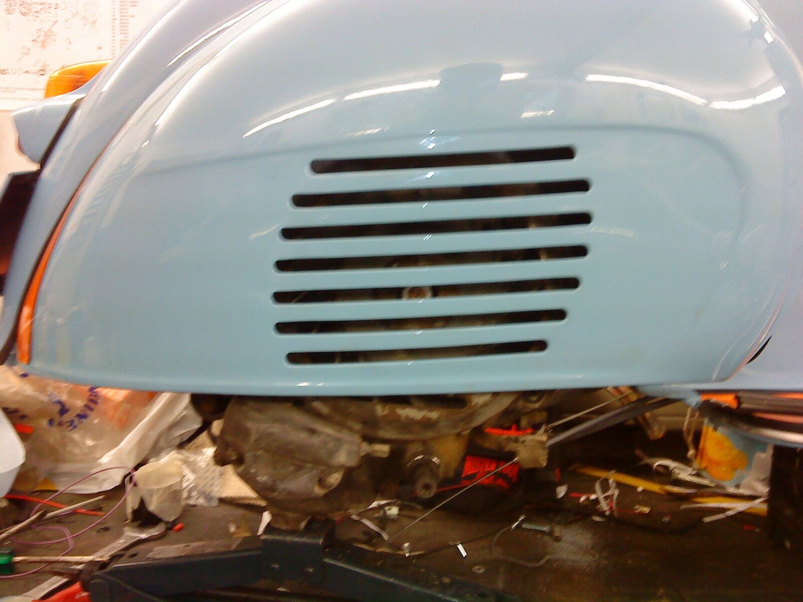

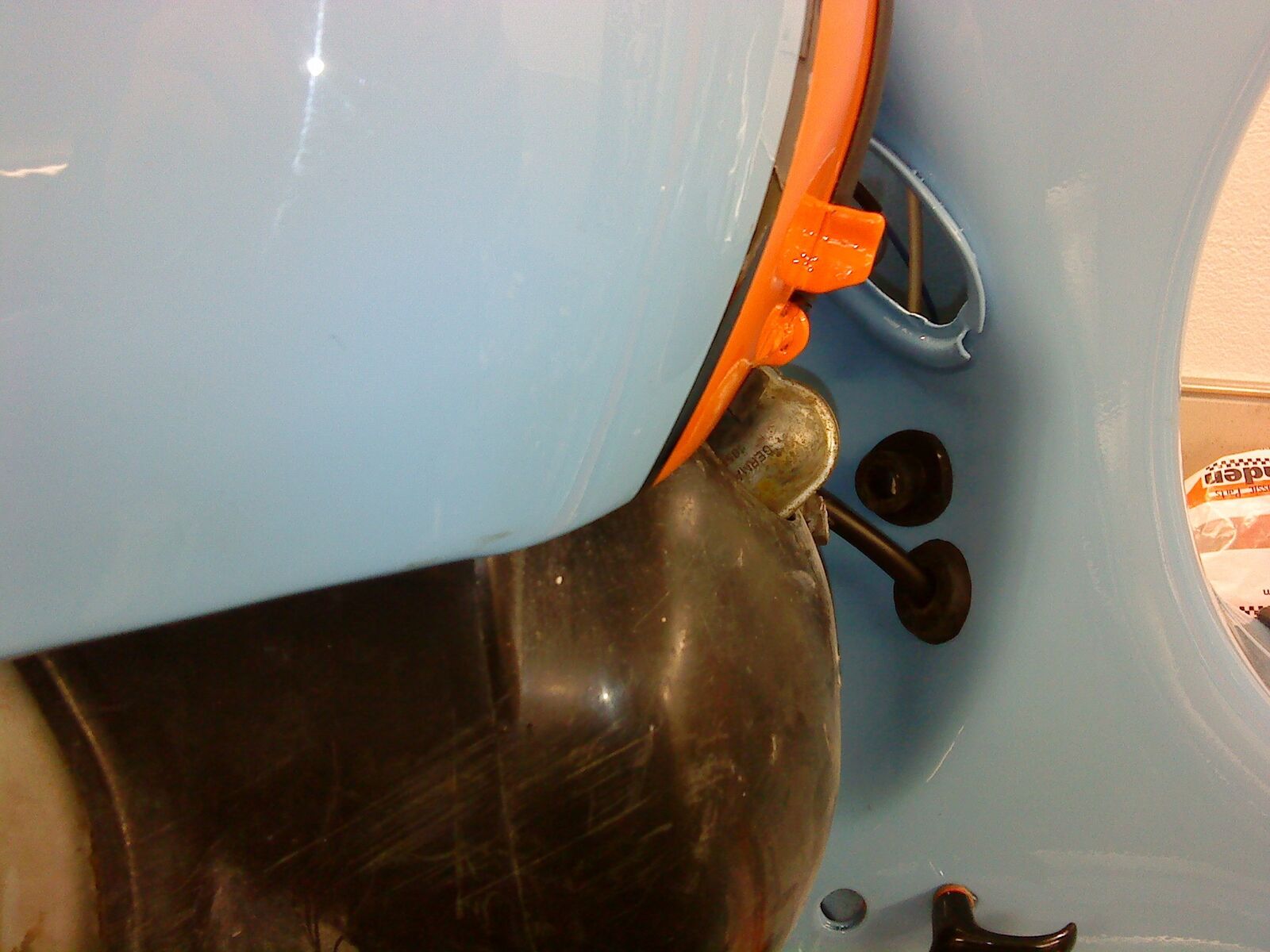

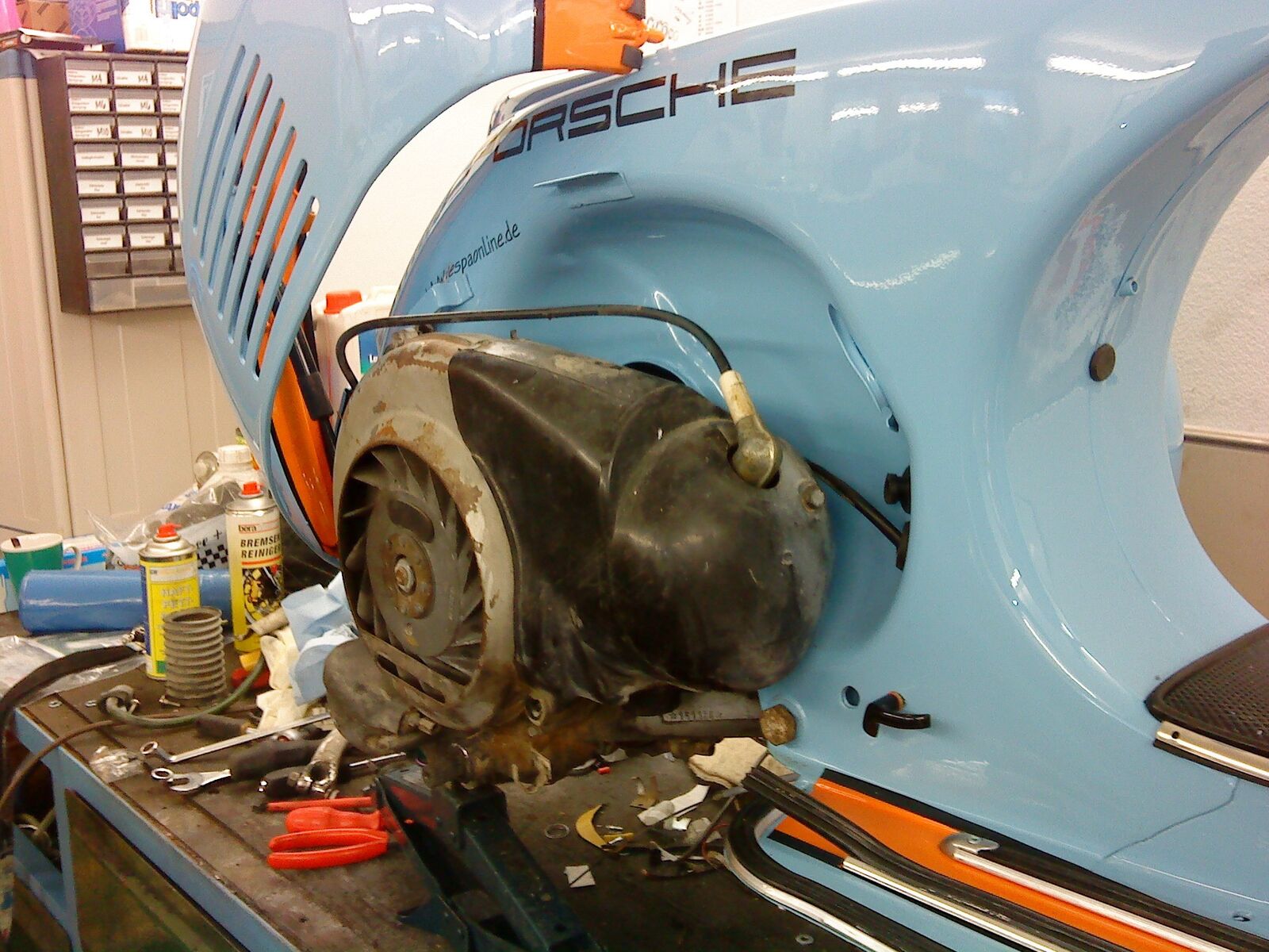

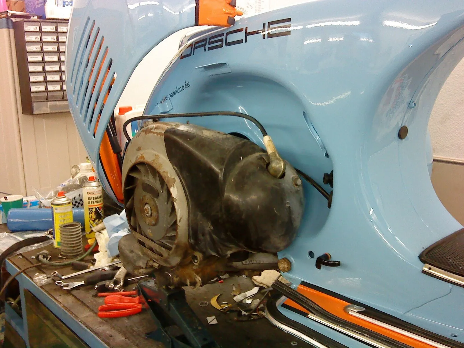

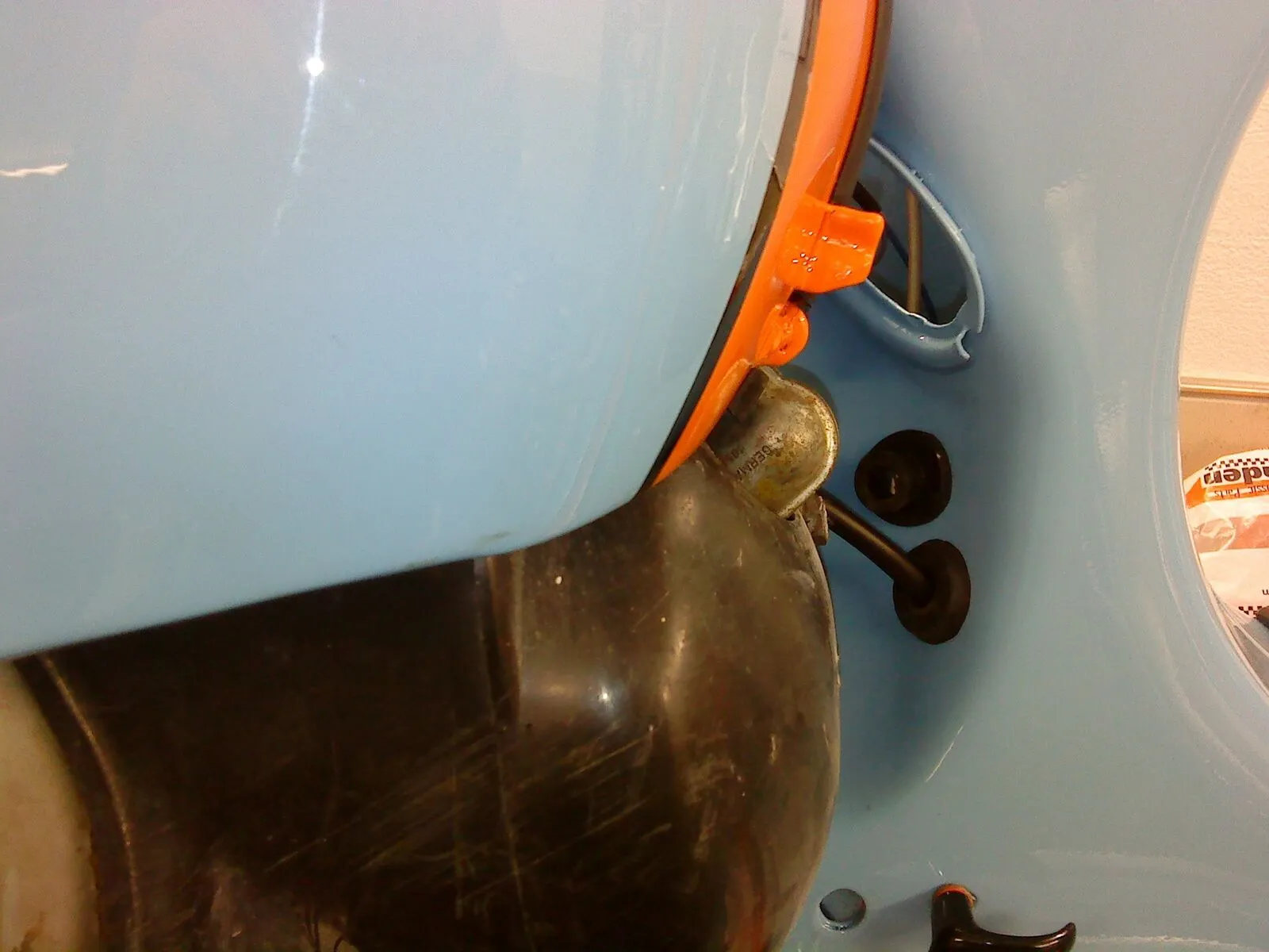

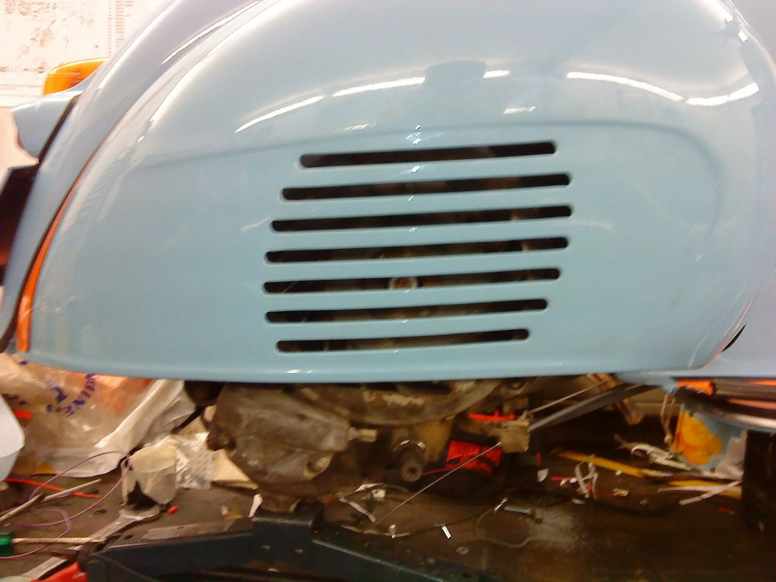

    den Motor rein, nur der vergser musste komplett runter (Teile hab ich
    in ein Plasticksäckchen getan, Wolfi) Kickstarter hab ich auch entfernt
    und dann...
    Deckel offen
    Deckel steht an
    motor hängt komisch drin

    Nö, ist nicht normal, dass der Motor so weit "eingefedert" aussieht. Da fehlt dann wohl oben am Federbein das Distanzstück zwischen Federbein und Silentblock oder es ist ein zu kurzes verbaut.
    Wenn der Motor also mit richtigem Distanzstück hinten weiter runterkommt, kommt der Zylinder vorne weiter hoch, d. h. die Backe wird nicht mehr am Zündkerzenstecker anstehen, sondern weiter unten an der Zylinderhaube. Zumindest soweit man das anhand der Bilder abschätzen kann.
