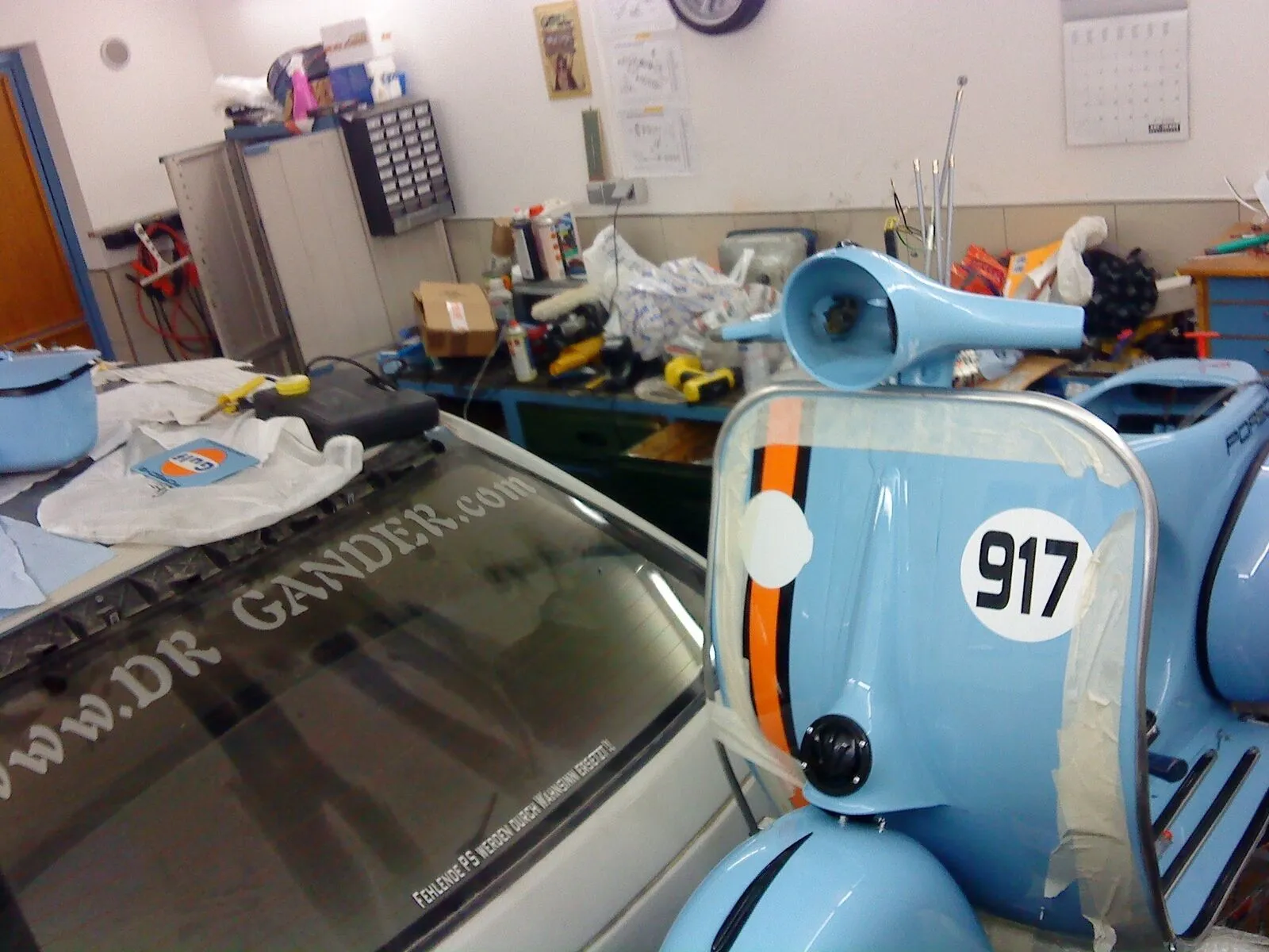

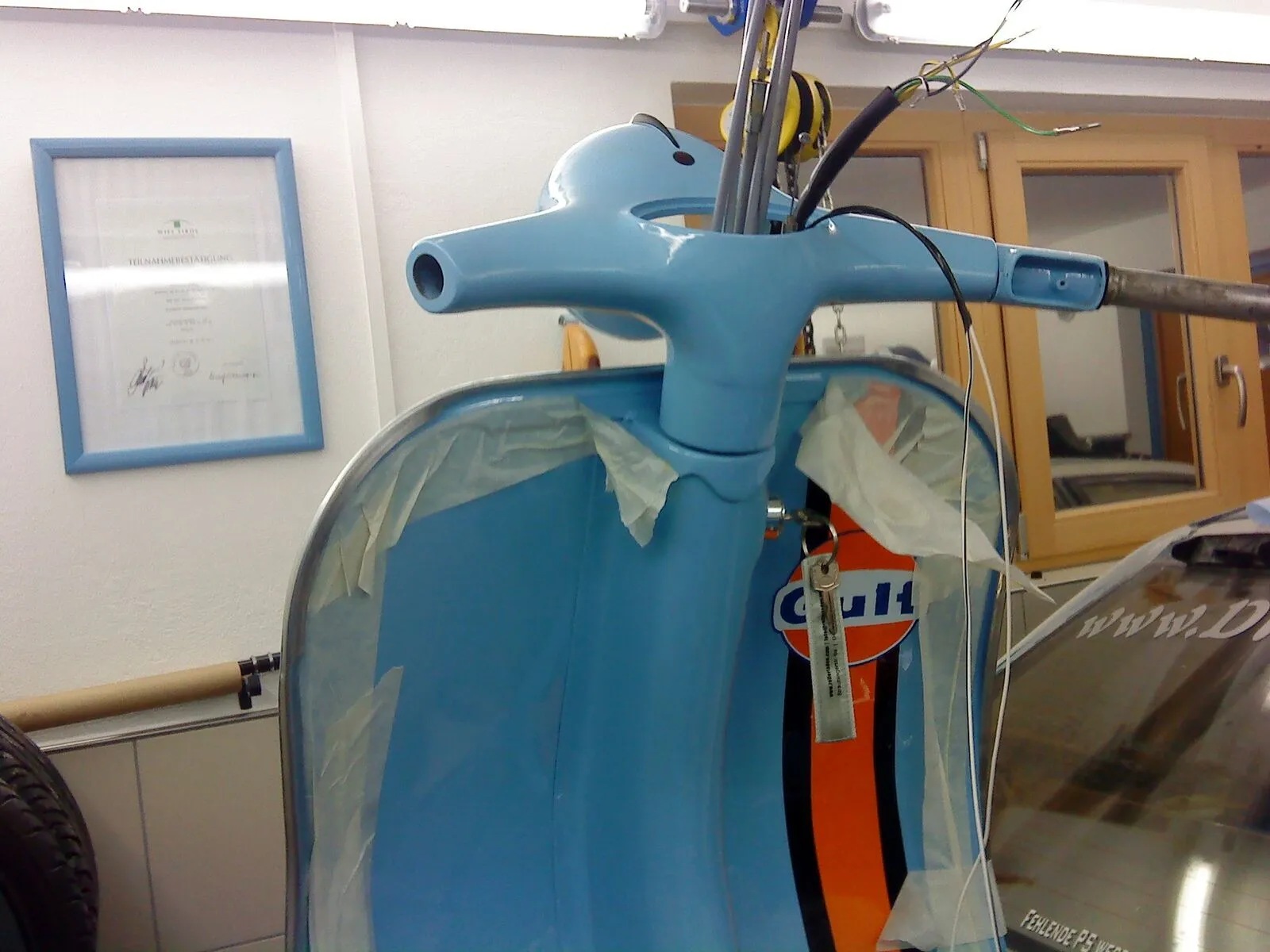

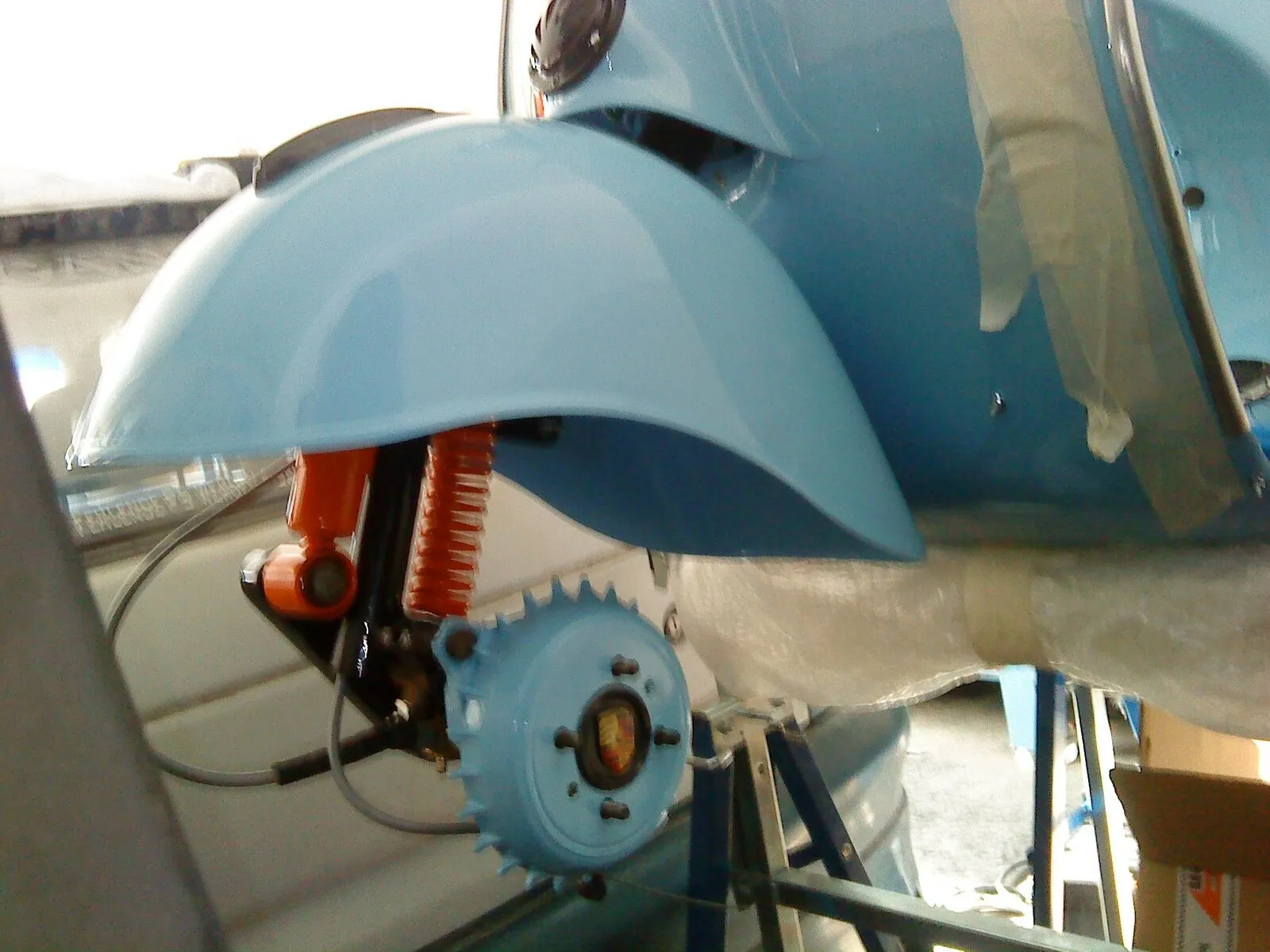

    So endlich mal wieder Fotos und nicht nur Text :whistling:
    Arbeiten von heute

    sieht gut aus :thumbup:

    wunderschön :love:
    ich würde vielleicht die aluleiste der trittleisten in orange lackieren, das würde das design des streifens aufnehmen
    ansonsten weiterso klatschen-)

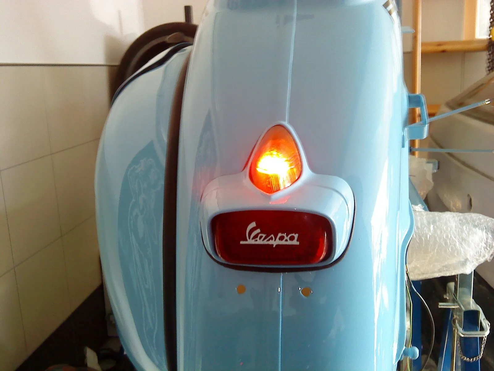

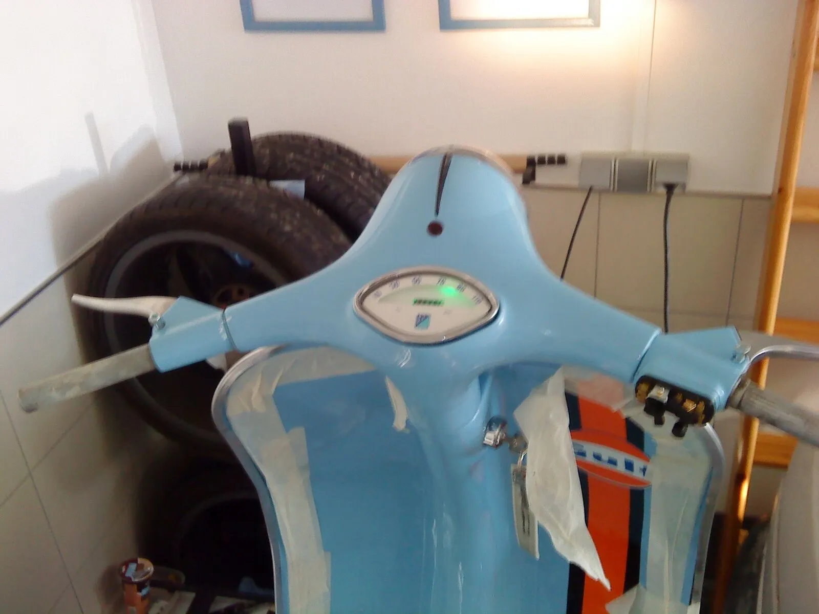

    • December 31, 2009 at 12:19
    • #500

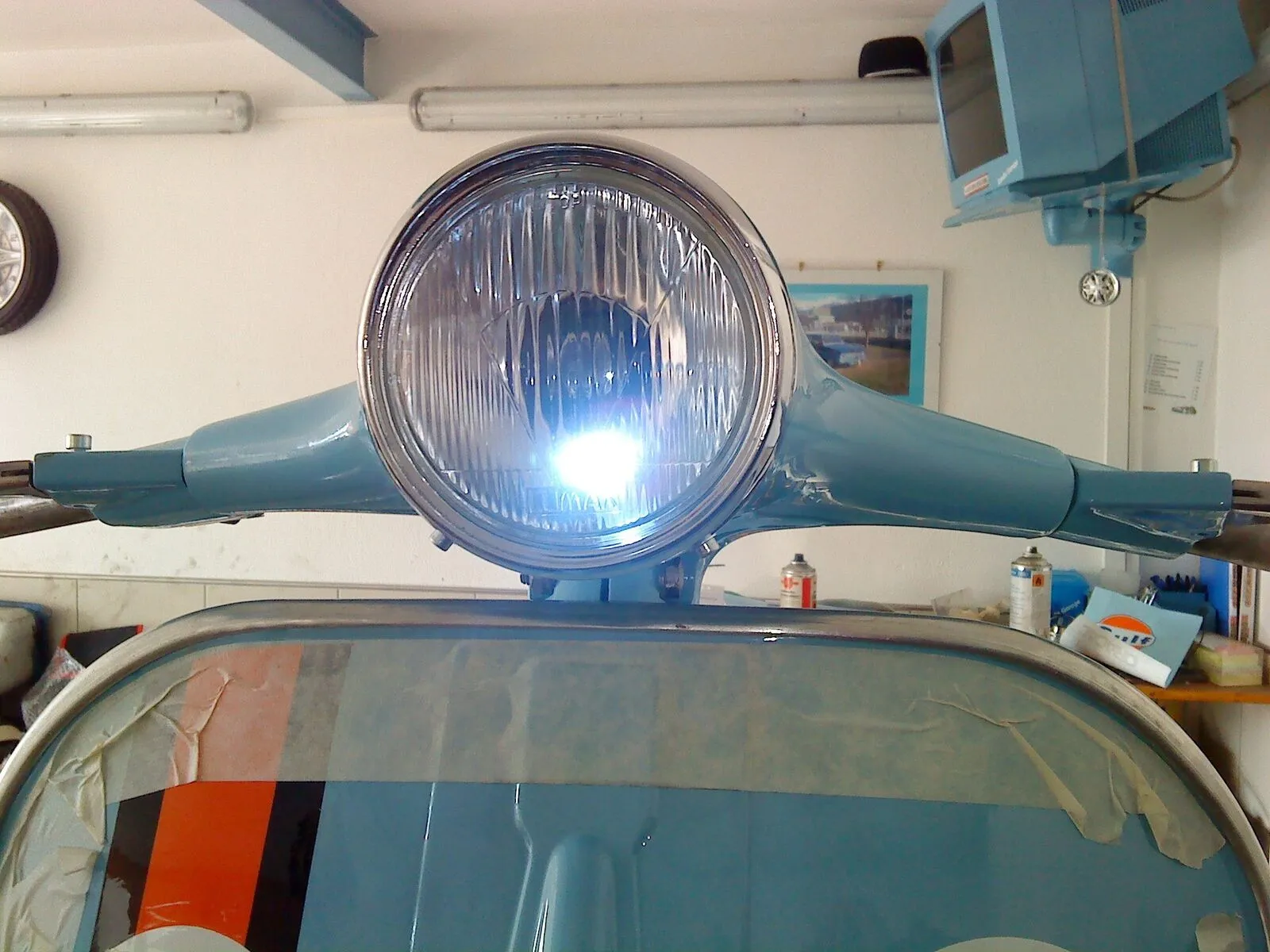

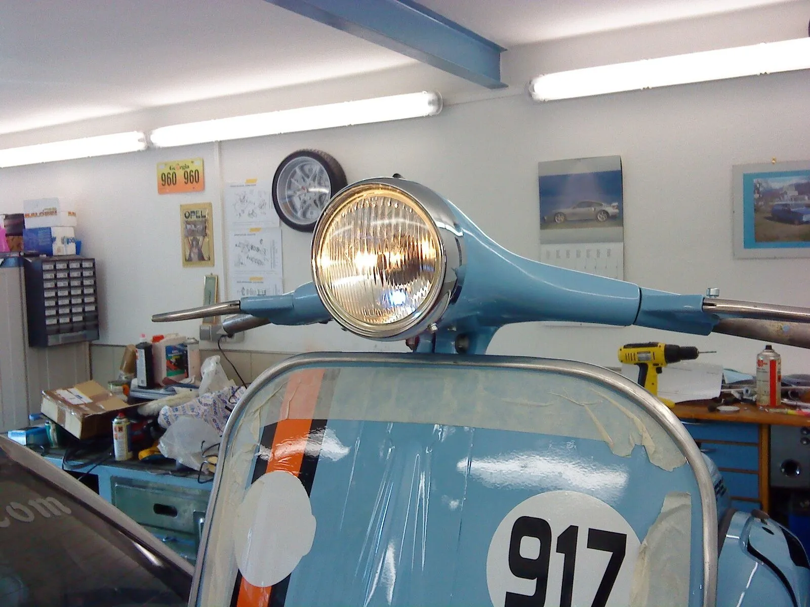

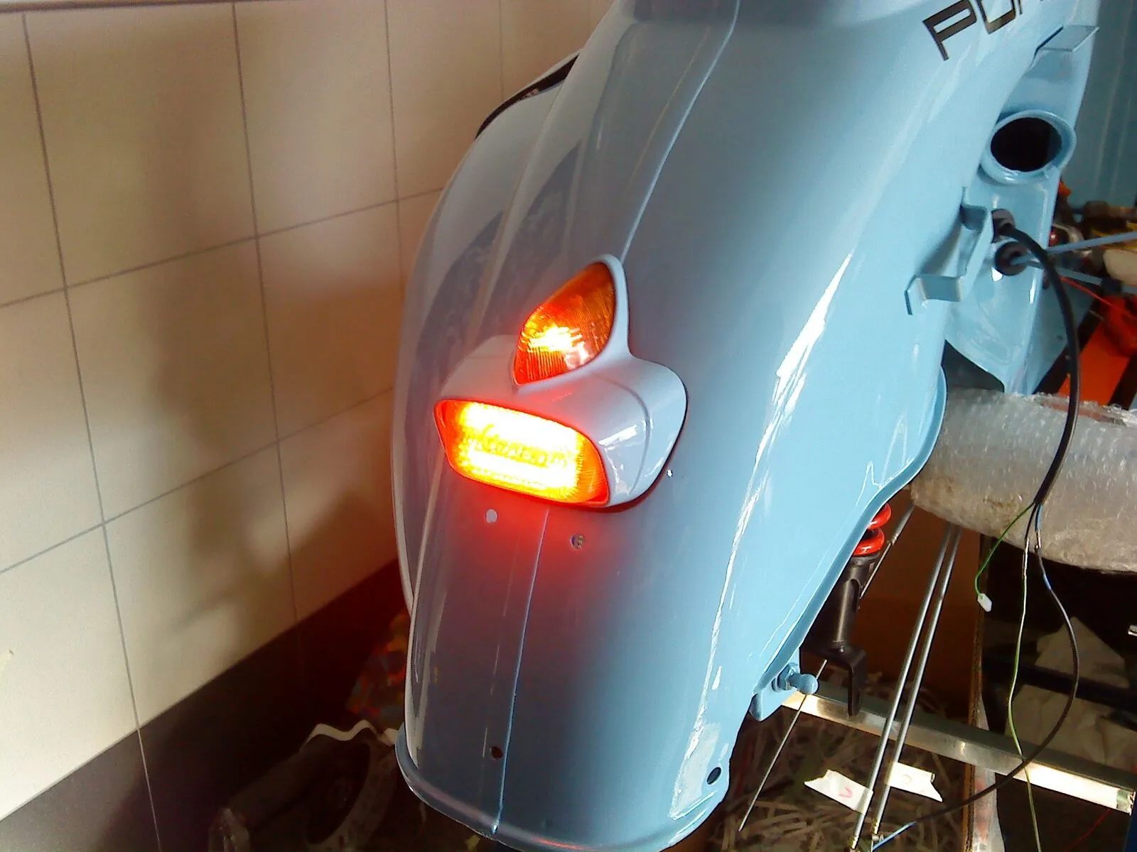

    Brrr war es heute kalt in der garage als ich um 8 aufsperrte, egal nützt nix da müss ma durch. Also mal den Lenker fertig verkabelt und gelötet, scheinwerfer und Tacho fertig gemacht damit alles für die LED´s passend ist, ja und dann nur noch ein bischen Löten am Schalter :D:D:D
    Dann endlich fertig, Modelleisenbahn Traffo ran und aufgedreht, gut hinten geht mal ein Licht und vorne auch, ist ja schon mal etwas, gut weiter zum Abblendlicht........dunkel.........nichts geht mehr........scheisse wassn jetzt los :S:S:S . Egal hab ja noch ne ausgelutscgte Autobatterie herumliegen, hängen wir halt die mal an, mehr als nichts kann nicht sein, und siehe da jetzt brennts wieder, mal kurz die Bremse betätigt, gut licht geht aus, e klar weils der falsche Schalter is :D , dann weiter Abblendlicht, oooooooooooooohhhh es wird hell in der Garage, goil :D , Fernlicht, aaaahhhhhh geht auch, dann noch kurz mal Hupen damit jeder weiss das ich hier schraube......tuuuut.......tuuuut......tuuut
    Saugel dank Eurer Hilfe geht bei der VBA jedes Led und auch sonst jede Birne, natürlich bin ich auch stolz auf mich, dass ich das zusammengebracht habe :love:
    So und nun gibts mal eiskalte Bilder direkt aus der Garage :-7:-7
