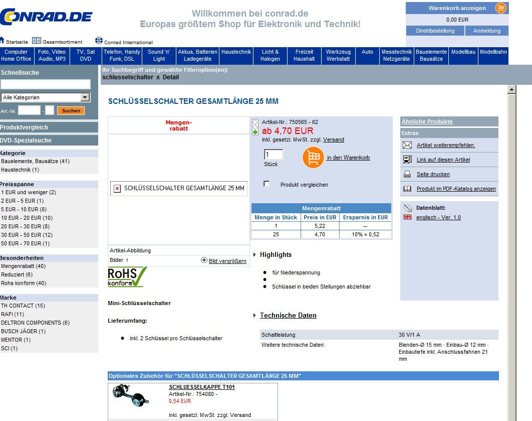

    • September 27, 2007 at 15:12
    Hi am Zündkerzenstecker liegt Hochspannung an ca. 15000 Volt. Finger weg. Der Roller hat doch einen Kill-Schalter zum abstellen des Motors. Der Schalter legt Masse an die Zündspule. Du brauchs nur mittel des Schalters Masse an den Ausgang des Kill-Schalters zu legen. Schalter im Elektronik Shop oder bei CONRAD.

    • September 27, 2007 at 16:02
    Zitat von kasonova
    ...Du brauchs nur mittel des Schalters Masse an den Ausgang des Kill-Schalters zu legen. ...
    dann kommt ein Kenner und schneidet dir genau dieses Kabel welches zum Kill-Schalter führt am Kabelkästchen am Motor ab
    und schwupps: die Karre läuft wieder
    solange man frei an den Motor kann durch einfaches Aufmachen des Seitendeckels gibts keinen Diebstahlschtz - deswegen sollte ein abschließbarer Seitendeckel her
    den Zündkerzenstecker abziehen genügt dann vollkommen, sicherer gehts in meinen Augen nicht
