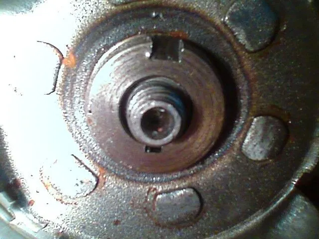

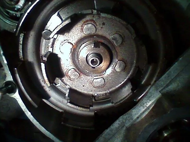

    Ich habe da mal eine frage an die Leute die sich mit einer Vespa auskennen und da bin Ich hier ja genau richtig.
    Ich möchte mir ein neue Kupplung in meine PK 50 Xl2 einbauen.
    Demontiertet habe Ich sie zum teil schon nur das innere macht mir noch Probleme.
    Da ist wohl eine schraube mit der weiß Ich erst mal nicht wie Ich die los bekomme.
    Kann mann die los schlagen oder wird sie mit einem Abzieher abgezogen ?
    Ich habe da Fotos angehangen um es einfacher zu machen.

    • October 28, 2007 at 19:09
    die "Schraube" ist die komplette Nebenwelle, die geht so nicht raus
    aber für den inneren Korb, in dem die Kupplungsscheiben mal drin waren, gibts einen speziellen Abzieher bei den gängigen Onlineshops für ~5 EUR
    Tipp: beim nächsten mal die komplette Kupplungs mit dem Abzieher rausmachen und dann erst in Einzelteile zerlegen

    • October 29, 2007 at 09:48
    solange du nur die kupplung (kupplungsbeläge) wechseln wolltest ist das soweit doch schon richtig. den kupplungskorb (Foto 2) musst du dafür nich ausbauen. willst du jedoch die primärübersetzung ändern oder einen neuen kupplungskorb einbauen, musst du den motor "spalten" d.h. komplett öffnen und dann kannst du die nebenwelle des getriebes abziehen und den sprengring zur kupplungskorbsicherung demontieren. dann bekommst du den korb auch raus. so kommst du da jedoch nicht weit... :huh:

    • October 29, 2007 at 11:24
    nunja schau nochmal genau hin, der mittlere Korb ist ja der von Kupplungs
    natürlich kannst du so alle Scheiben wieder reinlegen, nur stell ich es mir schwer vor die Feder zu spannen und dann oben zu sichern ?!
    der Primärkorb kann und muss natürlich drin bleiben, der innere Kupplungskorb der da noch drinsitzt sollte aber raus

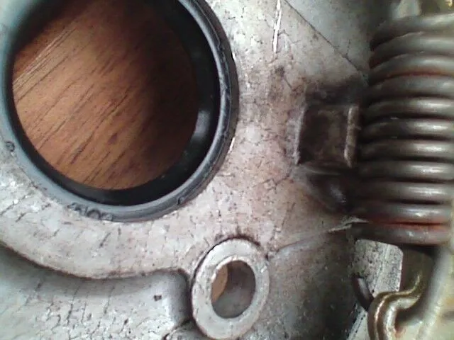

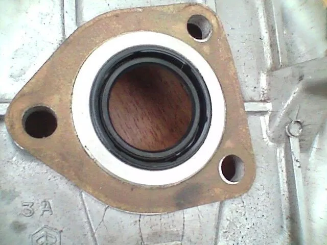

      • 51.5 kB
      • 640 × 480
      • 330
      • 49.61 kB
      • 640 × 480
      • 343
    oh! stimmt...habe nich gesehn dass noch eine gegendruckplatte der kupplung mit drin sitzt :S stimmt diese muss natürlich raus. dürfte aber so recht einfach gehen. dann die kupplung mit scheiben und belag wieder zusammensetzen und als "paket" einbauen.
    zum öl-problem: der simmerring sitzt soweit ich das erkennen kann richtig drin. wenn jedoch getriebeöl in der bremstrommel ist dann ist da irgendetwas undicht.
