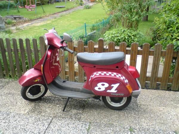

mit den automatik-modellen "plurimatik" und "variomatik" komme ich ständig durcheinander. gab/ gibt es ausschließlich diese beiden varianten, oder außer diesen noch eine automatik-variante?
ich dachte eigentlich immer, dass ich eine plurimatik habe, aber laut mancher Seite ist meine vespa (aufgrund ihrer seriennummer) eine "Vespa Automatica PK 50 S (PK 50 S Automatik)". die plurimatik-modelle werden ja in ihrer bezeichnung explizit als solche benannt. weiß jemand mehr?
danke schonmal
r -
das bild aus deinem avatar ist ne pluri.
vario gabs erst ab xl2 -
Ist so nicht korrekt! Die letzten XL1 sind offenbar auch schon mit Variomatik ausgeliefert worden!
