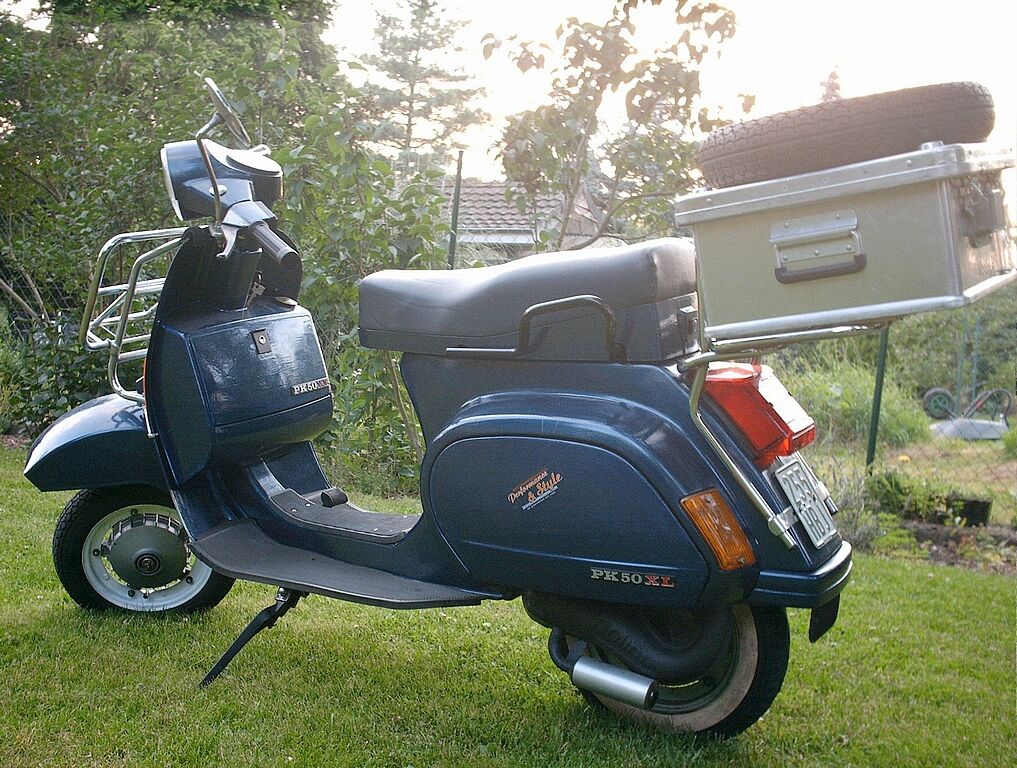

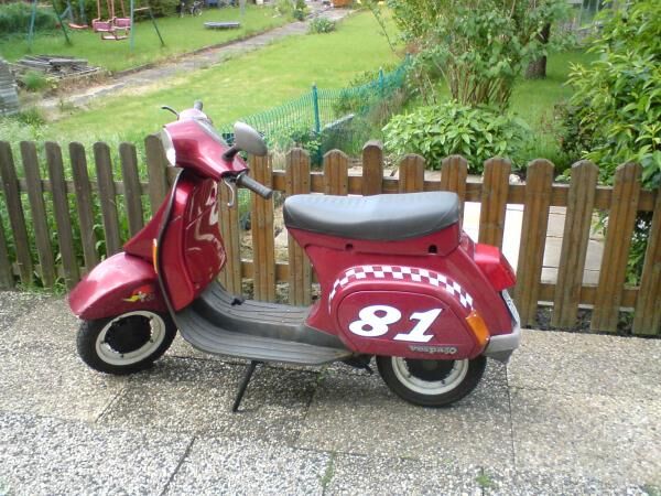

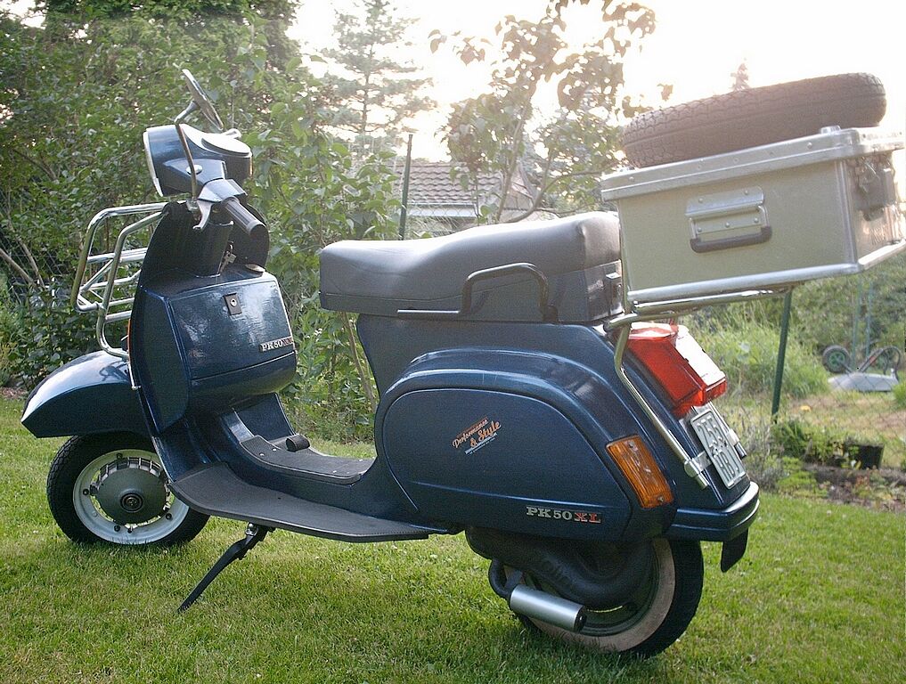

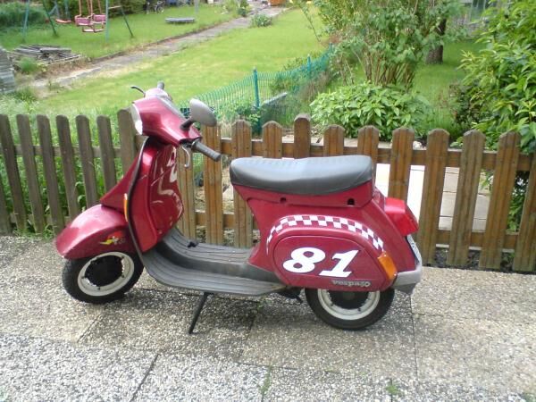

    Ich denke, Bilder sagen mehr als 1000 Worte:
    PK S, das weiße Rammschutzset ist Zubehör, nicht Standard:
    PK XL (1) mit Monositzbank, Serie ist eine Doppelsitzbank:
    PK XL 2:
