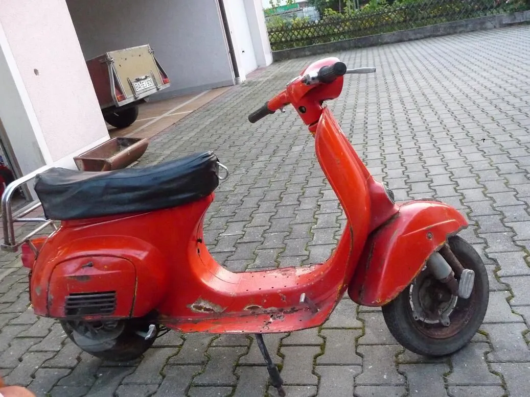

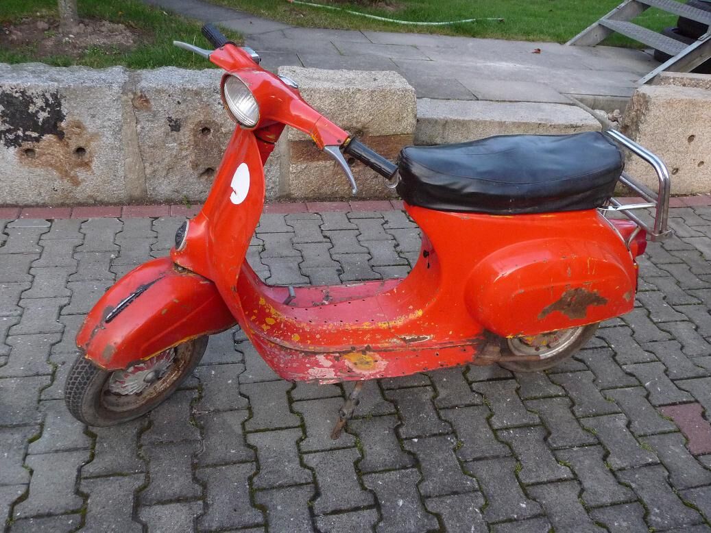

    Hallo Vespagemeinde.
    Ich hab jetzt nach langem suchen endlich eine V50 Rundlicht gefunden. Der Zustand ist allerdings nicht mehr so gut. Trittblech ist an einigen Stellen durch. Jetzt stellt sich die Frage des tauschens!? Hab schon paar mal gehört das die Bleche nur für die 1 Serie passen - da ich ne 2. Serie hab sollen die Reperaturbleche nicht gut passen. Angeblich sind ja die Bleche von SIP ganz gut hab da jedoch auch 2 Stück gefunden. Welches passt da?
    oder
    Hab aktuell nur die Bilder - bessere kommen später noch!
    was meint Ihr?
    n8 Wolfi

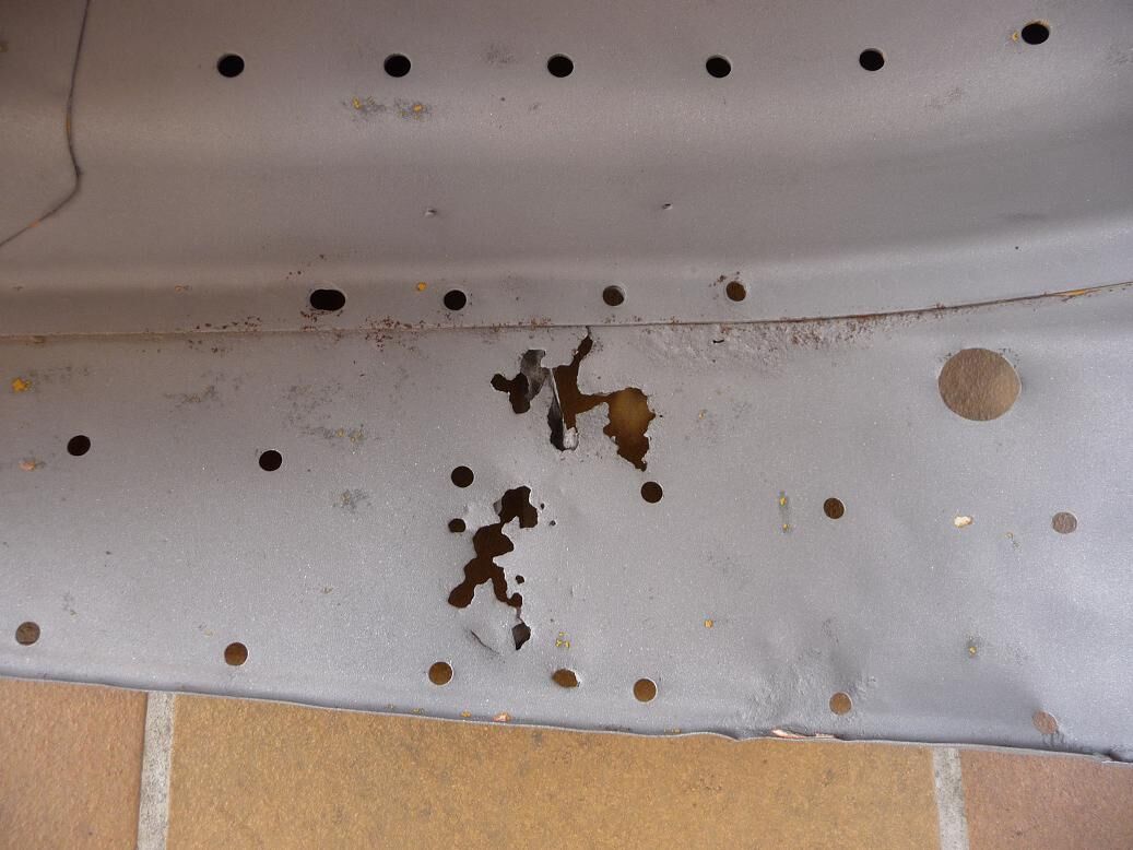

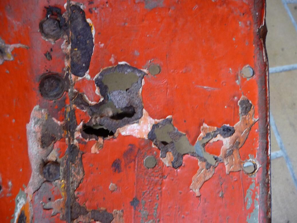

    • August 11, 2009 at 23:23
    so jetzt nochmal "bessere" Bilder

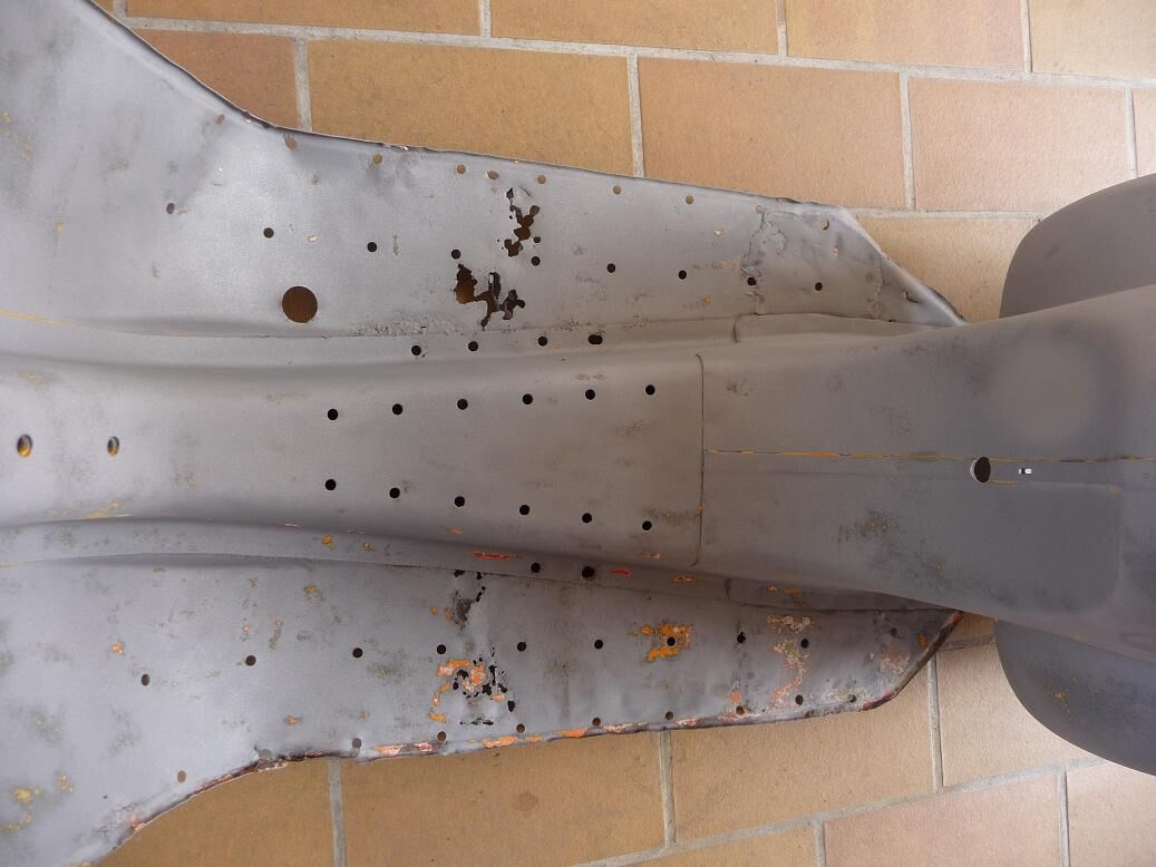

    • August 12, 2009 at 12:05
    Würde sagen, erstmal strahlen und dann schauen was übrig bleibt. Eventuell muss nicht das komplette Trittbrett getauscht werden.

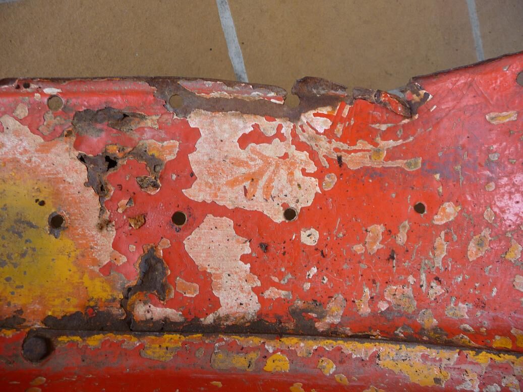

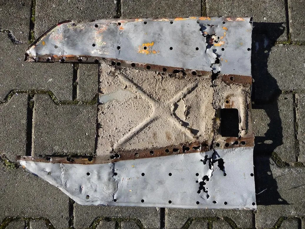

    • August 30, 2009 at 19:42
    So jetzt Bilder nach`m Strahlen
    im hinteren bereich schauts noch ganz gut aus (wobei auch schon mal ein stück eingesetzt wurde) aber vorne vorallem von unten nicht mehr so gut.

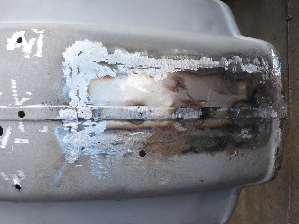

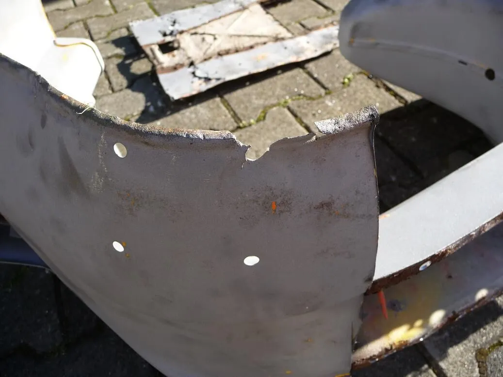

    • September 1, 2009 at 21:42
    So Bodenblech ist jetzt raus.
    Jetzt das nächste Problem. Wie bekomm ich das Beinblech wieder sauber hin? Am Bild ist eigentlich die schlimmste Stelle. Sonst nur Risse bzw. keine schöne Kante mehr.
    Wäre schön wenn ihr mir helfen könntet. Bin wirklich drauf angewiesen.
    P.S. wie bring ich das neue Trittblech am besten schön sauber rein?
    Gruß Wolfi

    • September 2, 2009 at 20:43
    Also bei meinem Beinschild musste ein Karosseriebauer ran.
    Vielleicht wirds da ja was gutes

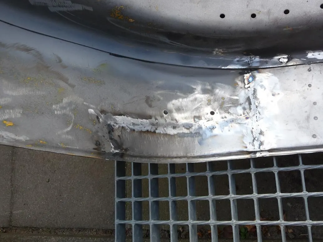

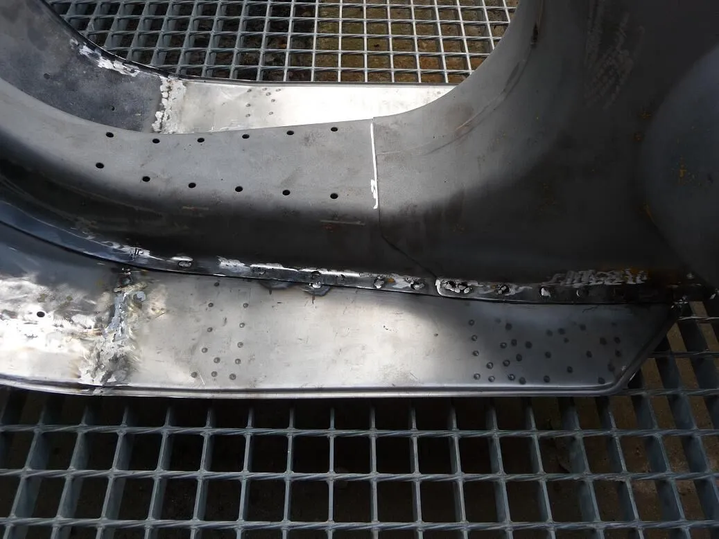

    • September 13, 2009 at 10:23
    Hi!
    Hab`s jetzt doch ohne Karosserieguru hin bekommen. Dank Chup4 spezial Gripzangenumbauanleitung =)
    Bilder Folgen!

  • Matz
    1,150
    171

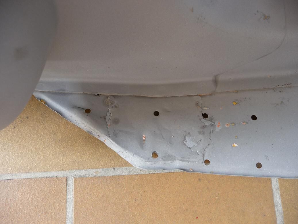

    • September 14, 2009 at 19:44

  • Labelsucker
    1,235
    18,970
    3,261
    Vespa Club Regensburg
    • September 14, 2009 at 19:58
    wow 2-)
    Meine Vespa Special 244ccm
    Mein GS/3 Projekt
    Mein YT Kanal
  • derTec
    Special Victim
    6,006
    1,142
    Rübennasenhausen
    pk
    • September 14, 2009 at 20:07
    Für jemanden der das noch nie gemacht hat sieht die Braterei echt gut aus :-2
  • gandisgarage
    "Rust"inator
    170
    23,045
    4,257
    65
    Hall/Tirol
    autunno125, PX194
    • September 14, 2009 at 20:17
    saubere arbeit 2-)
    Fuhrpark Gandi:
    aktuell: PX 192, autunno 125
    war einmal: Gulf VBA177, XL2
