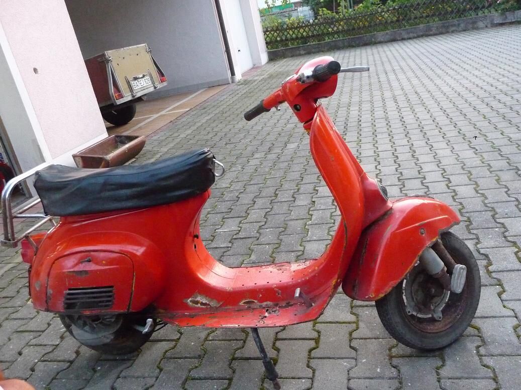

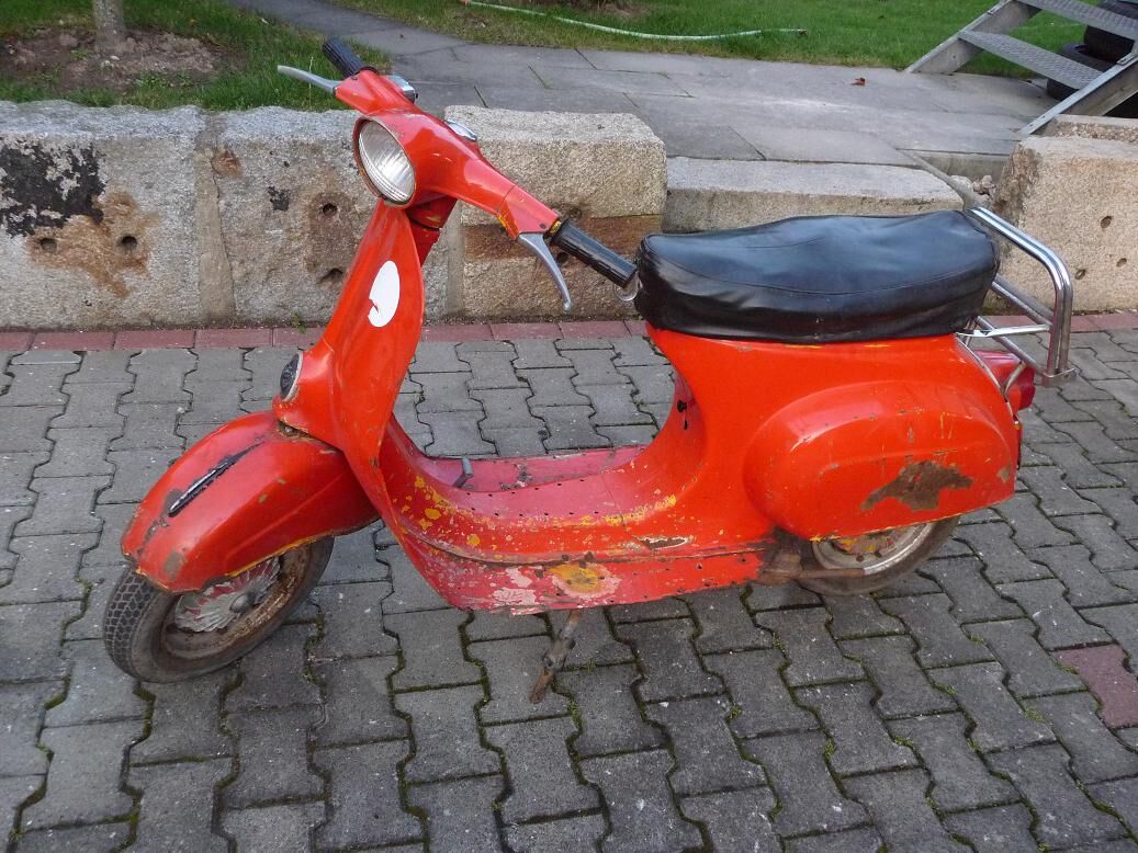

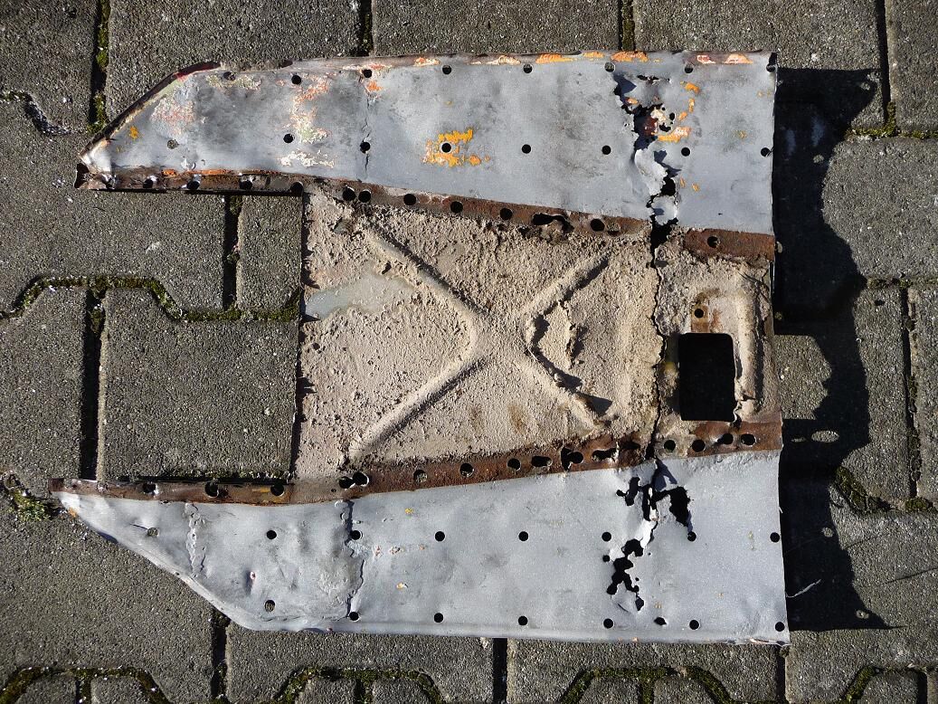

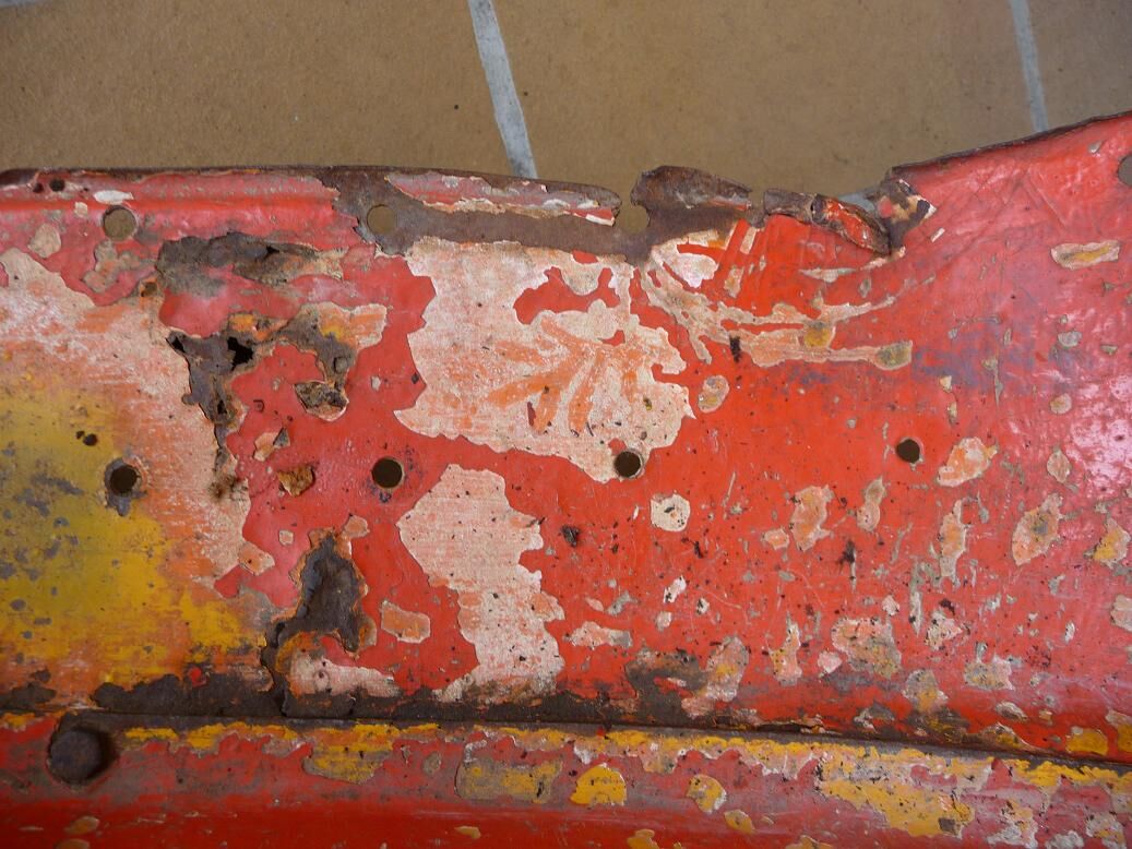

    Ich hab jetzt nach langem suchen endlich eine V50 Rundlicht gefunden. Der Zustand ist allerdings nicht mehr so gut. Trittblech ist an einigen Stellen durch. Jetzt stellt sich die Frage des tauschens!? Hab schon paar mal gehört das die Bleche nur für die 1 Serie passen - da ich ne 2. Serie hab sollen die Reperaturbleche nicht gut passen. Angeblich sind ja die Bleche von SIP ganz gut hab da jedoch auch 2 Stück gefunden. Welches passt da?
    oder
    Hab aktuell nur die Bilder - bessere kommen später noch!
    was meint Ihr?

  • Würde sagen, erstmal strahlen und dann schauen was übrig bleibt. Eventuell muss nicht das komplette Trittbrett getauscht werden.

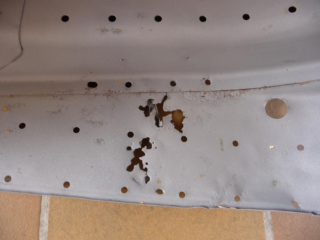

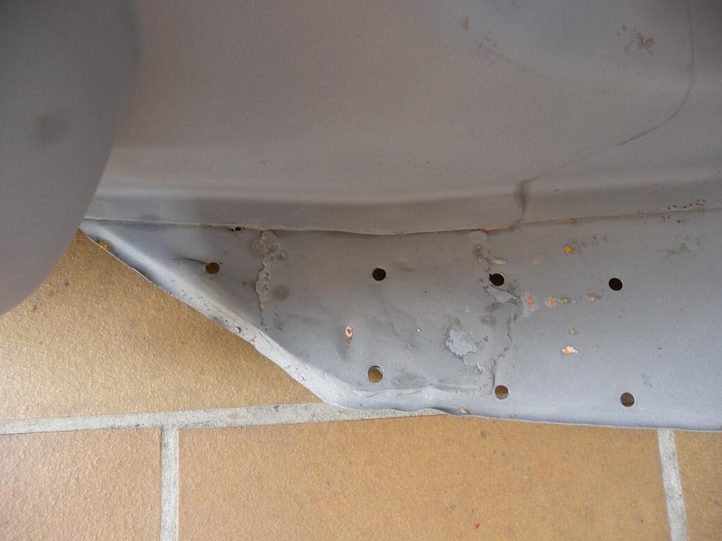

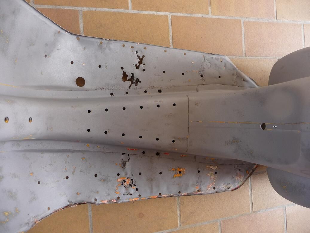

  • So jetzt Bilder nach`m Strahlen
    im hinteren bereich schauts noch ganz gut aus (wobei auch schon mal ein stück eingesetzt wurde) aber vorne vorallem von unten nicht mehr so gut.

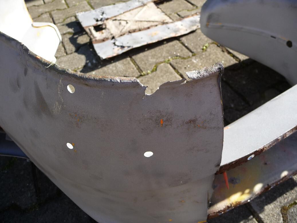

  • So Bodenblech ist jetzt raus.

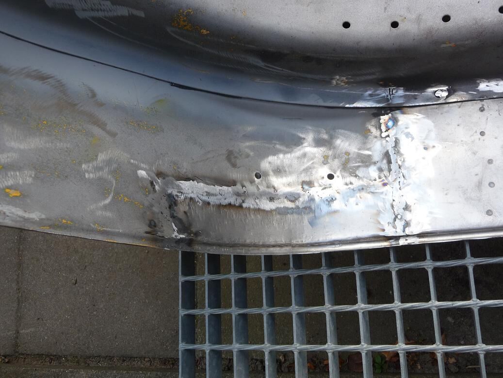

    Jetzt das nächste Problem. Wie bekomm ich das Beinblech wieder sauber hin? Am Bild ist eigentlich die schlimmste Stelle. Sonst nur Risse bzw. keine schöne Kante mehr.
    Wäre schön wenn ihr mir helfen könntet. Bin wirklich drauf angewiesen.
    P.S. wie bring ich das neue Trittblech am besten schön sauber rein?

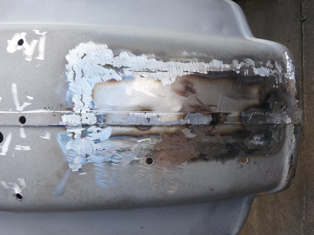

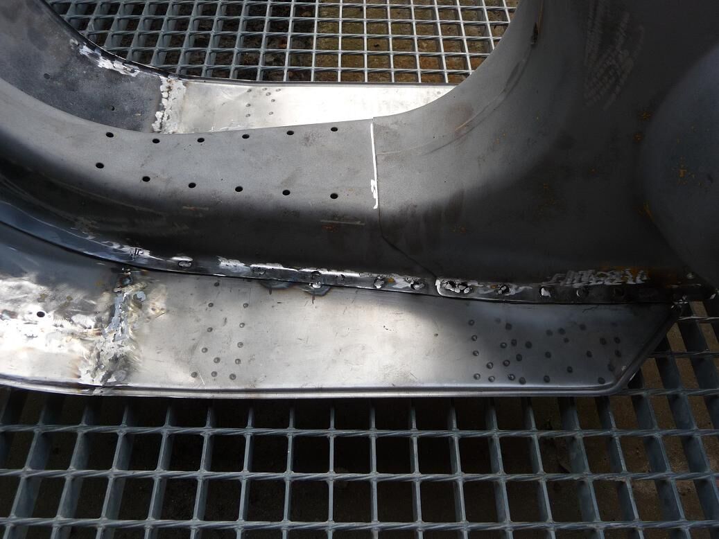

  • schau mal in mein restaurationstopic - da sind bilder drin. hab des aber auch von nem karosseriebauer machen lassen. weil des pis-blech passt nicht. da muss man um die originalform hinzubekommen aufschneiden, dreiecke einsetzen usw usw.....
  • Hi!
    Hab`s jetzt doch ohne Karosserieguru hin bekommen. Dank Chup4 spezial Gripzangenumbauanleitung =)
    Bilder Folgen!
