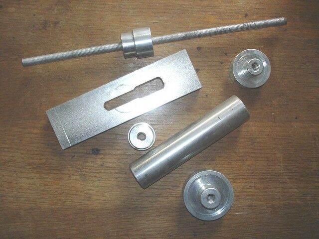

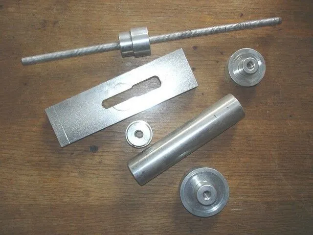

  • Fettkimme
    DER Vorbesitzer
    16,842
    3,352
    • November 20, 2007 at 13:14
    Der legendäre GSF Lagerdornset :love:
    Bei Bellavespa als PDF hinterlegt
    Mit Heißluftfön oder Lötlampe geht damit jedes Vespalager wie Butter rein und raus.
    Mein Lagerdornset
    Damals sowas um 60 Tacken ,das sind Peanuts für die Topquali und der Tatsache das es universell eingesetzt werden kann .
    Im Gegensatz zu dem ganzen Vespaspezialwerkzeug schnickschnack das immer nur für ein bestimmtes Einsatzgebiet benutzt werden kann.
    Aktueller Stand im GSF das bei genug Interessenten wieder ne Serie aufgelegt wird.
    Direktlink funzt aber nur mit Registrierung die aber für umme ist.

    Hab mich nun entschieden, selbst Hand anzulegen. Wird schon irgendwie hinhauen mit der Nachbarschaftshilfe. Bin auch an dem Lagerdornset aus dem GSF dran, lasse mir das notfalls anfertigen. Die Zeichnungen sind ja im Netz. Wenn noch jemand Interesse hat, muss er sich melden. Ist bestimmt ne lohnenswerte Investition. Was Fettkimme empfiehlt kann nicht überflüssig sein.
    Also überlegts Euch, bin noch auf der Suche nach nem fähigen Dreher. Sollte aber im Dezember über die Bühne gehen.

    Interesse am Lagerdornsatz (auch wenn´s keine Dorne sind) besteht.
    Preis und Lieferzeit? Hab´ die erste Charge im GSF ja leider verpasst. Ich hab´ hier gerade auch eine Anfrage laufen, mal sehen wer günstiger ist.

    Prima, dann gucken wir mal wer als erstes nen fähigen Dreher an Land gezogen hat...;-)

    • November 26, 2007 at 12:28
    Den Dreher und Fräser habe ich, ist sogar Rollerfahrer erster Güte...
    Allerdings hat er so viel zu tun, dass das mit seinen Angeboten lange dauern kann.
    Da ich aber geschäflich auf ein Angebot warte hoffe ich auch in der Beziehung auf schnelle Antwort und faire Preise.

    • November 26, 2007 at 13:30
    hm wenn der Preis stimmt bin ich auch dabei, irgendwann werde ich es brauchen !
    Zum Thema Lager ziehen/einsetzen bleibt nur zu sagen das man beim ziehen der alten Lager ja ruhig auf den Innenring des Lagers Schlagen kann. Dies sollte man beim einsetzen der neuen Lager aber tunlichst vermeiden. Wird zwar den meisten hier klar sein, aber erwähnen sollte man das auf jedenfall.
    Alternativ kann man auch ne Nuss nehmen die EXAKT auf den Aussenring aufsetzt!
    Aber so ein Werkzeug macht es noch einfacher !

    • November 26, 2007 at 17:17
    Die von Fettkimme und mir angesprochene Version beruht sich rein auf das (schonende) Ziehen der Lager...
    Die von den Shops vertriebenen Dorne zum austreben mittels Hammer sind nicht wirlich lagerschonend...
