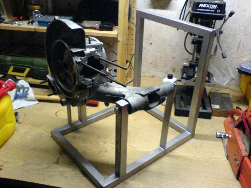

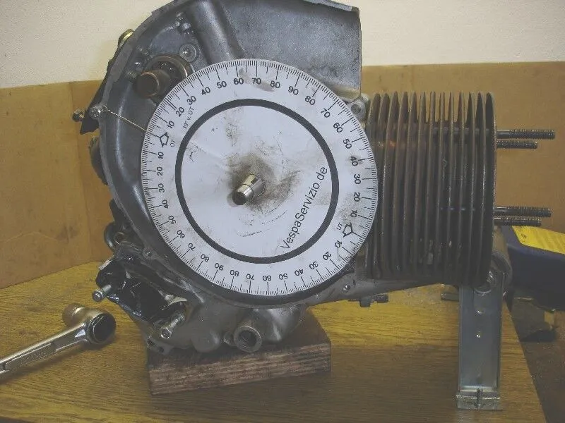

    So sieht meiner aus...
    Bei Bedarf kann ich gerne vermessen.
    Mittlerweile gibt es aber auch Konstruktionen, bei denen man den Motor nicht nur um 90°, sondern stufenlos kippen kann...
    Probelauf ist auch nicht möglich, passt nicht mit dem Auspuff.

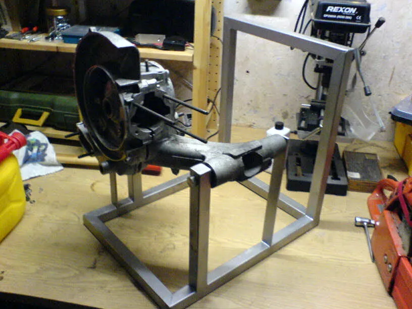

    Ich bin kein technischer Zeichner, also jetzt so...
    Material:
    Vierkantrohr: 30x 30mm
    Flachstahl: 30x 5mm
    Bolzen für Motortraverse: M12
    Bolzen für Stoßdämpferaufnahme: M8
    Berufsbedingt bei mir alles Edelstahl...
    Blick auf das Polrad:
    Breite: 40cm
    Tiefe: 50cm
    Gesamthöhe: 50cm
    Höhe der Halter: 33cm
    Mittenabstand Bohrungen: 28,1cm (gemessen vom Rahmen)
    Bohrung Dia: 13mm
    linke Seite:
    Abstand vorne bis Flacheisen: 8,5cm
    Abstand vorne bis Vierkant: 14cm
    rechte Seite:
    Abstand vorne bis Vierkant: 7cm
    Abstand vorne bis Flacheisen: 31,1cm
    Alles klar?
    Bei Fragen gerne PM, ich kann leider nicht zeichnen (werfe aber gerne einen Blick auf eine Zeichnung wenn einer eine erstellen möchte).

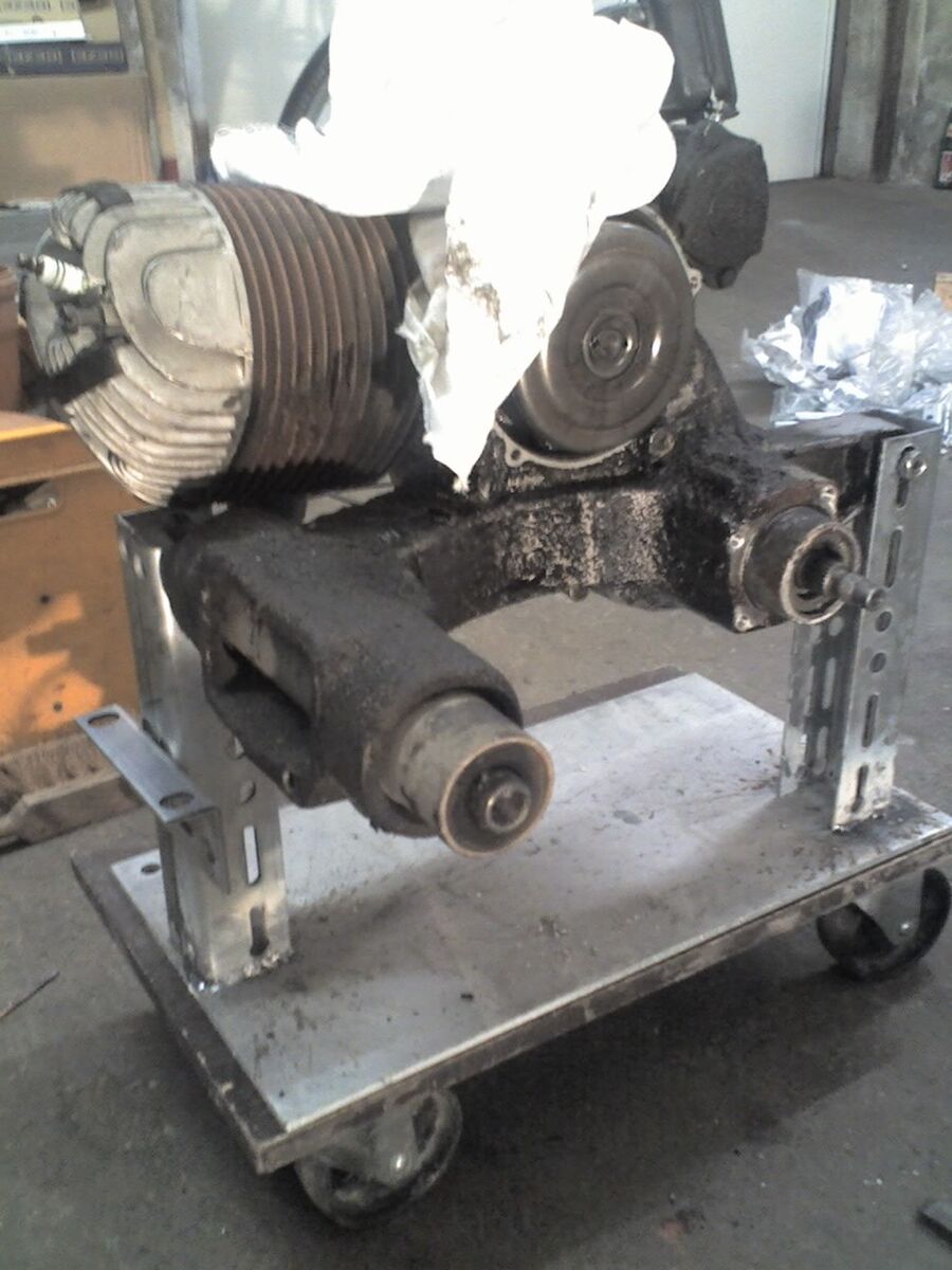

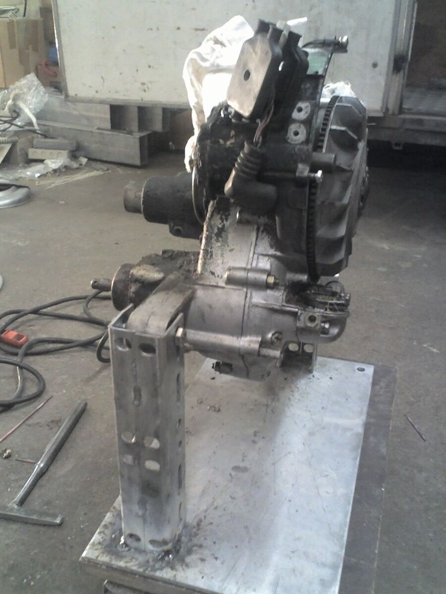

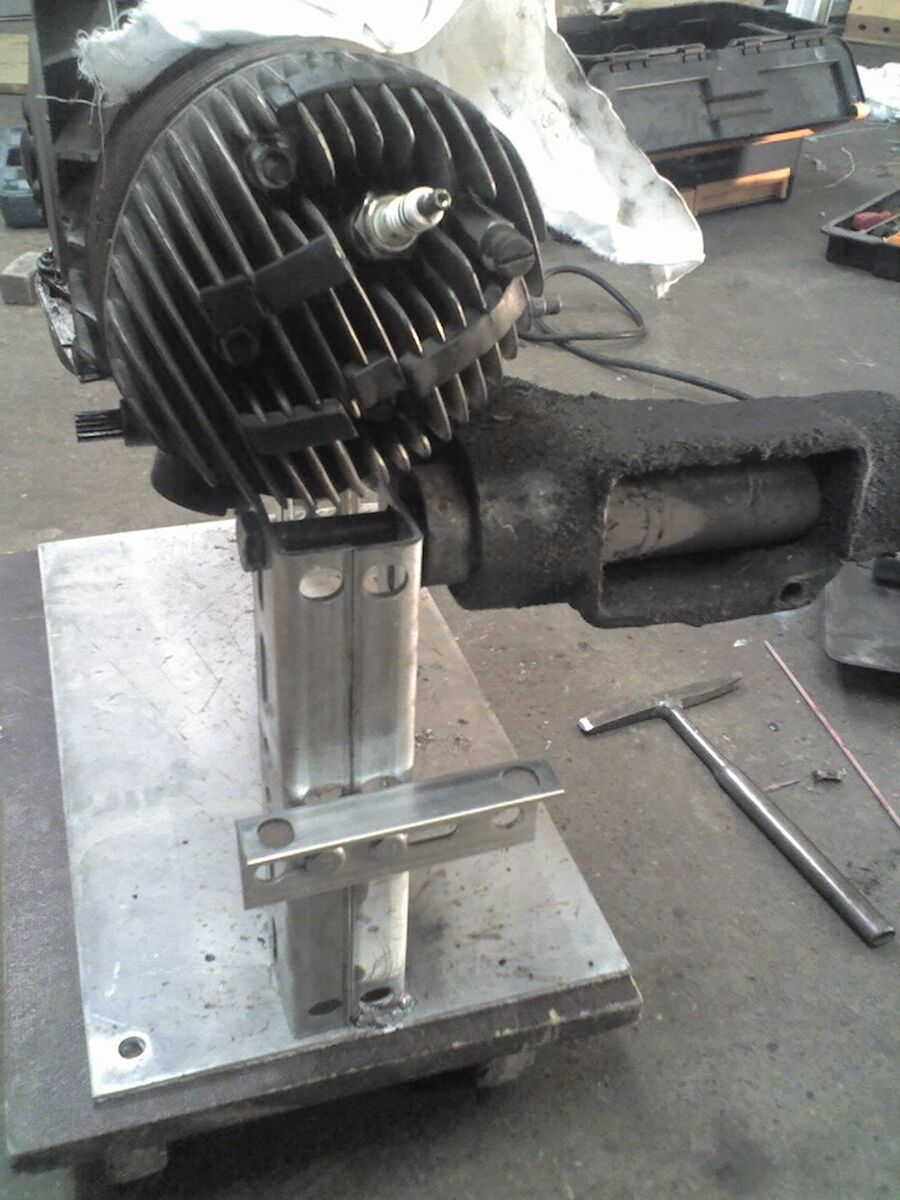

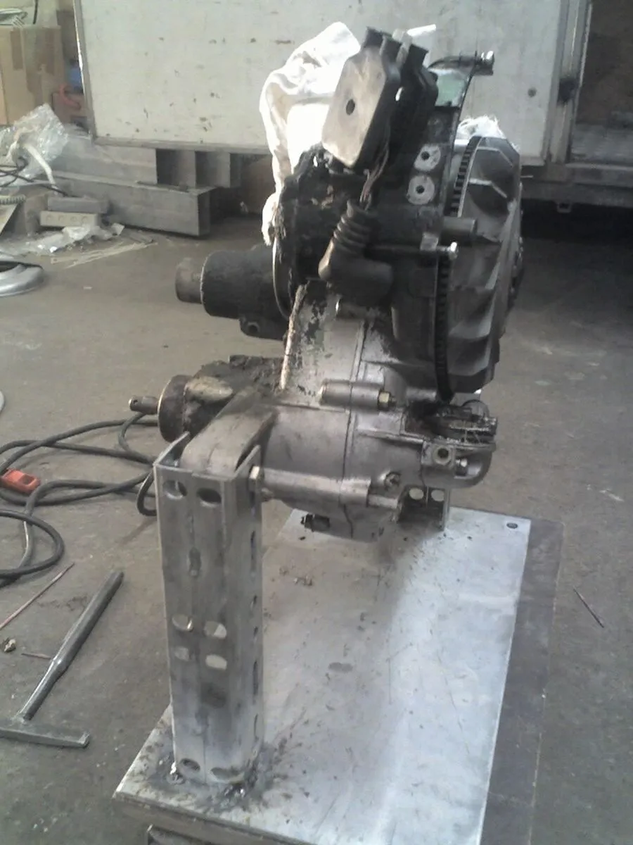

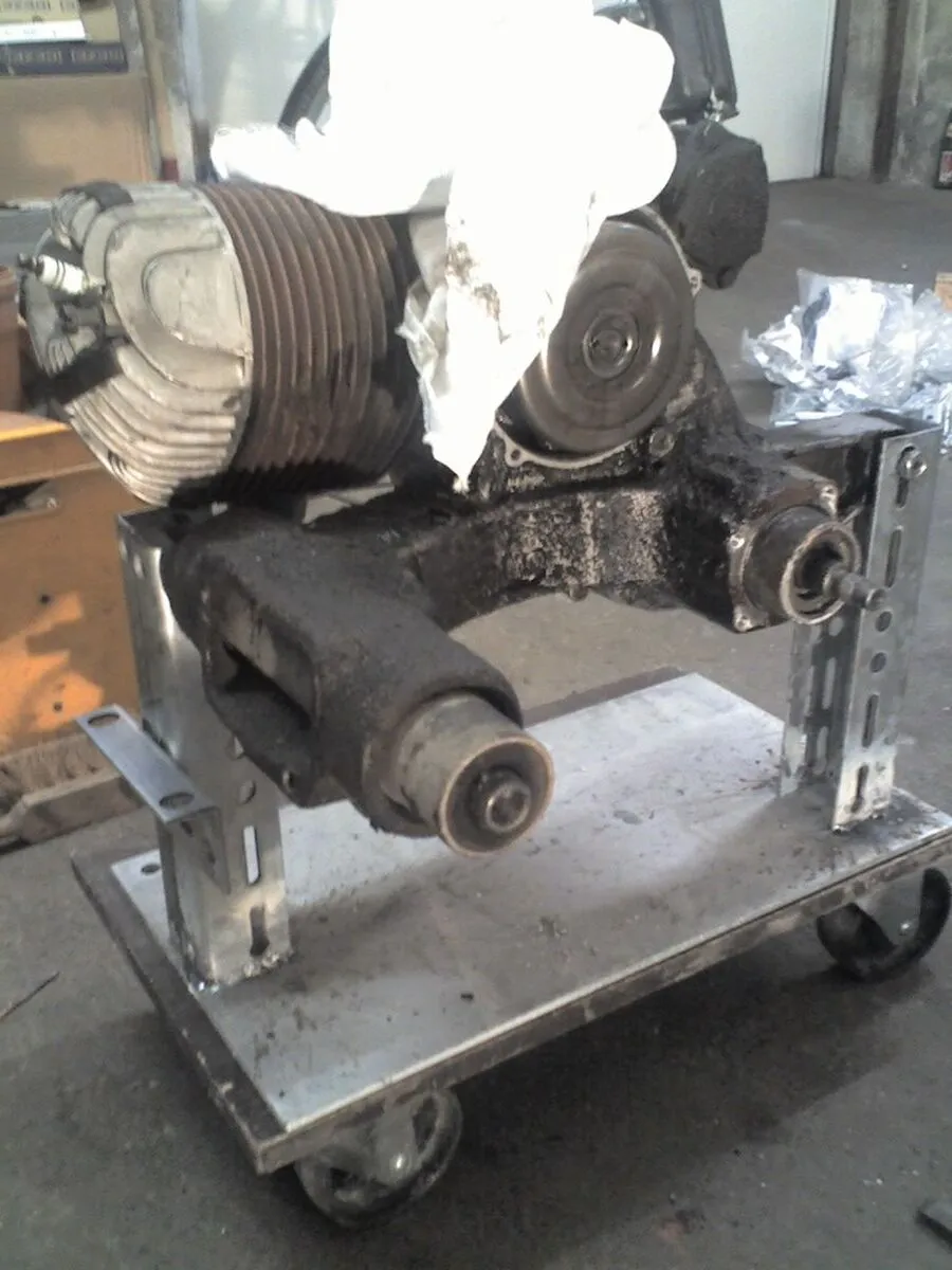

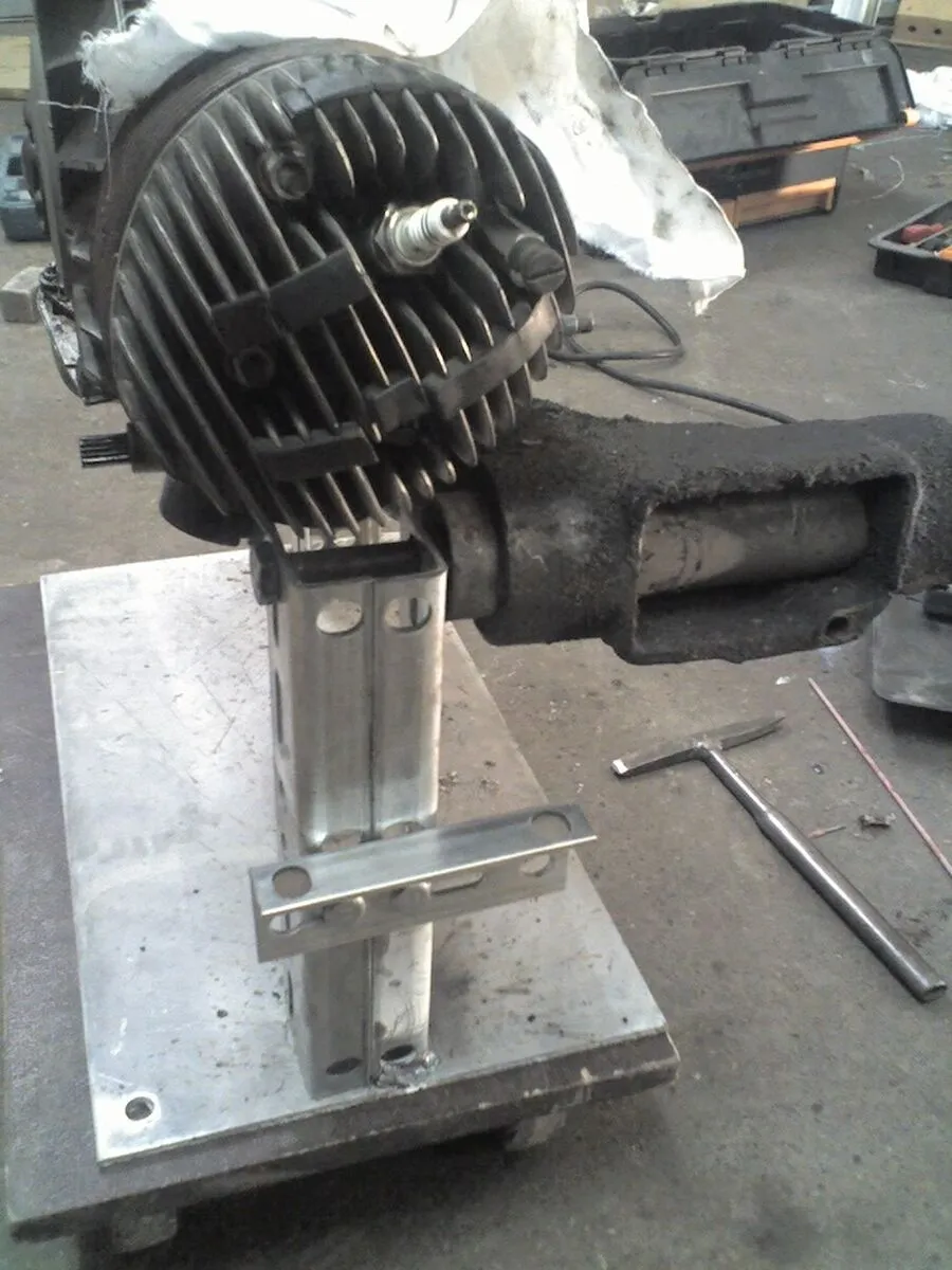

    ich habe mir im letzten Jahr auch einen Montageständer gebaut:
    • Metallgrundplatte
    • 3 Stck. Winkeleisen
    Winkeleisen einfach festgeschweißt und fertig.
    Sollte jemand solche gelochten Winkel benötigen, ich habe noch welche. Die Winkel haben schon die Bohrung, die für die Aufnahme der originalen Schrauben passen.

    • November 24, 2007 at 17:54
    Moin Salino,
    das auf dem Bild ist der Motor von meinem Bruder. Der ist aber jetzt auch sauber :D .
    Brauchst Du noch so einen Ständer? Eine Grundplatte habe ich auch noch. Wenn Du selbst schweißen kannst, würde ich alles in ein Paket packen und Dir schicken.
    Gruß Ulf
    PS: schweißen könnte ich das Ding auch noch. Habe aber nur die Maße für den Cosamotor.

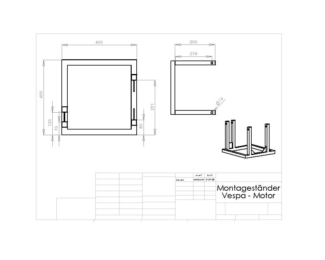

    Hey Leute

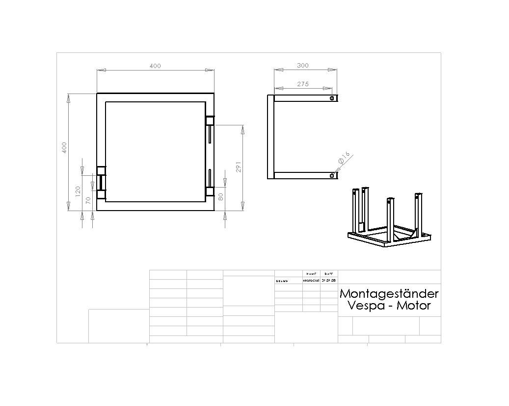

    Habe mir mal die Arbeit gemacht und aus euren Daten/Entwürfen eine Zeichnung gemacht.
    Werde mir morgen das Ding gleich mal zusammenfixen.
    Also bei der Höhe der Löcher war ich mir nicht ganz sicher ob die auf der selben Höhe sein müssen aber das kann man ja probieren u dann zum Scluss reinbohren..
    Ich hoffe es hilft vielleicht einigen weiter.
      • 35.1 kB
      • 1,037 × 829
      • 2,823
    Einmal editiert, zuletzt von Maracusi (January 31, 2008 at 23:19)
  • Maracusi
    PX80 mit 139 Malossi, JL, 24SI
    • January 31, 2008 at 23:28
    Meinst du das da noch genug Platz ist für nen Auspuff?
    Hast du zur Befestigung Gewindestäbe genommen?
  • Maracusi
    • January 31, 2008 at 23:31
    Ich beantworte meine 1. Frage selbst, mit Auspuff wirds wohl nicht gehen.
    Da muss ich nochmal umkonstruieren...
