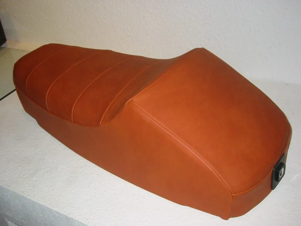

    Also ich habe meine Sitzbank selber genäht und bezogen. Leder würde ich nie nehmen...viel zu empfindlich...es gibt sehr gute Kunstleder, welche wie echtes Leder aussehen.

    aufgeschämt hab ich noch keine sitzbank, aber nen neuen bezug genäht hab ich schon!! is eigentlich nicht sonderlich schwer wenn man sich zeit lässt!!
    man sollte halt ein gutes kunstleder nehmen!! kunstelder hat nicht nur den vorteil das es wasserundurchlässig u pflegeleicht is, es lässt sich auch mit normalen nähmaschinen nähen (mit leder kannst das vergessen).
    hier mal noch ein bild:

    • January 22, 2008 at 19:28
    Also mal Hut ab für euch zwei.Sieht aus wie vom Sattler gemacht!!!
  • hip
    1,585
    285
    76669
    pk 50 xl 1
    • January 22, 2008 at 19:32
    thx!!! aber man sieht schon nen unterschied zum sattler aber für den ersten fersuch bin voll u ganz zufrieden.....
    denk ne normale sitzbank is etwas leichter zu nächen als ne mono, aber machbar is es auf jeden fall beim satteler zahlt man mit kunstleder so ab 60€ also auch ne überlegung wert u der macht das ganze so wie du es dir vorstellst.
