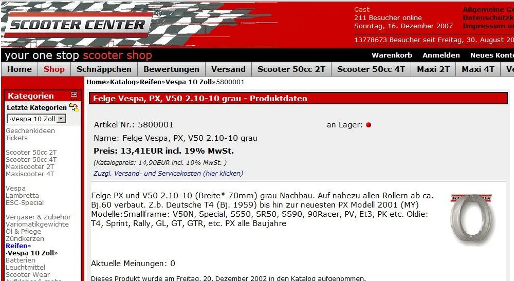

    Hi lohnt sich da die Arbeit und das Geld ???

    Bei dem Preis würde ich auch lieber auf Nummer sicher gehen und neue Felgen kaufen.
