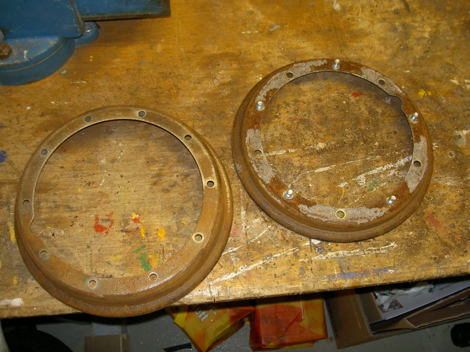

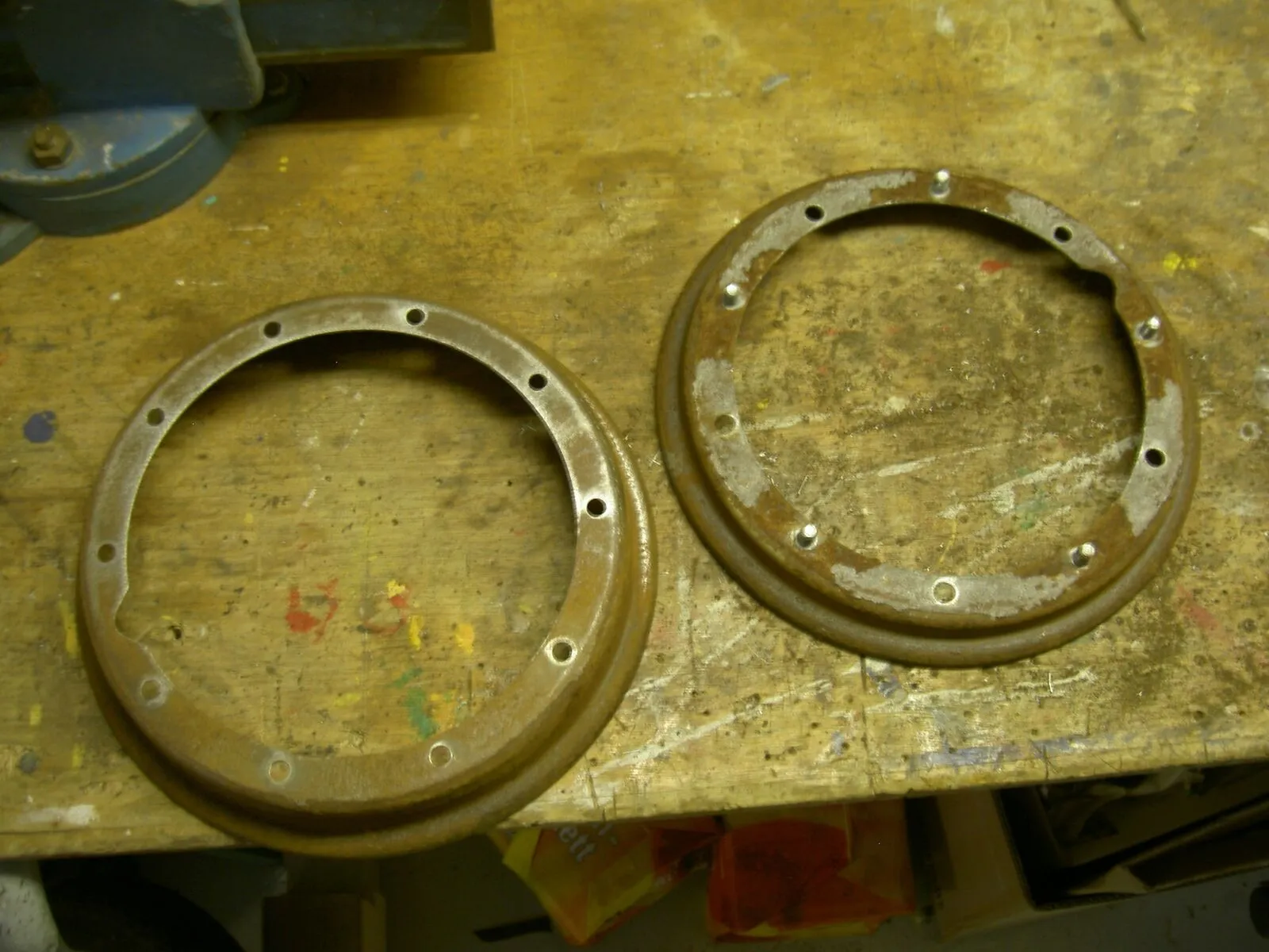

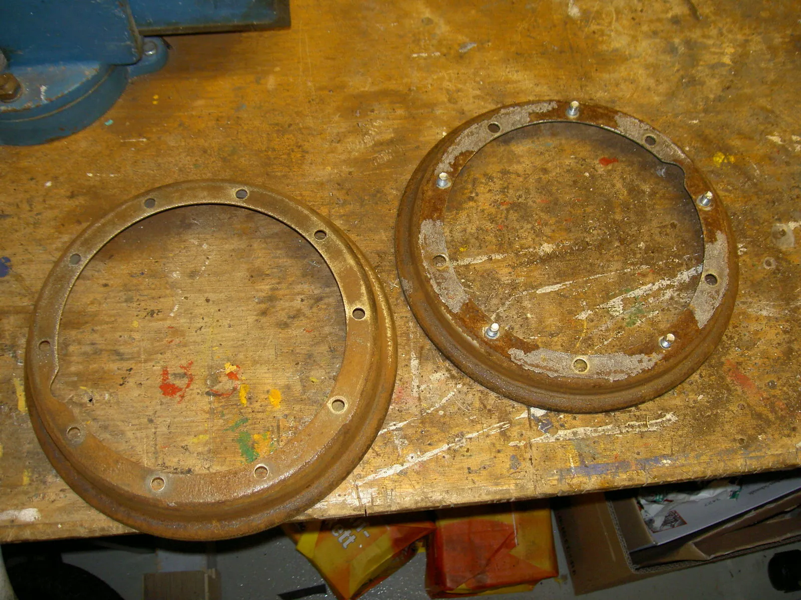

    Ich wollte eigentlich nur die Reifen wechseln und evtl die Felgen lackieren.
    Beim auseinanderbauen hab ich die beiden Hälften fast nicht voneinander lösen können weil sie so festgerostet waren.
    Jetzt frag ich mich ob ich die Felgen noch verwenden kann oder gleich neue kaufen soll.
    Was meint ihr?
    Achja.. Durchrostungen sind keine vorhanden.

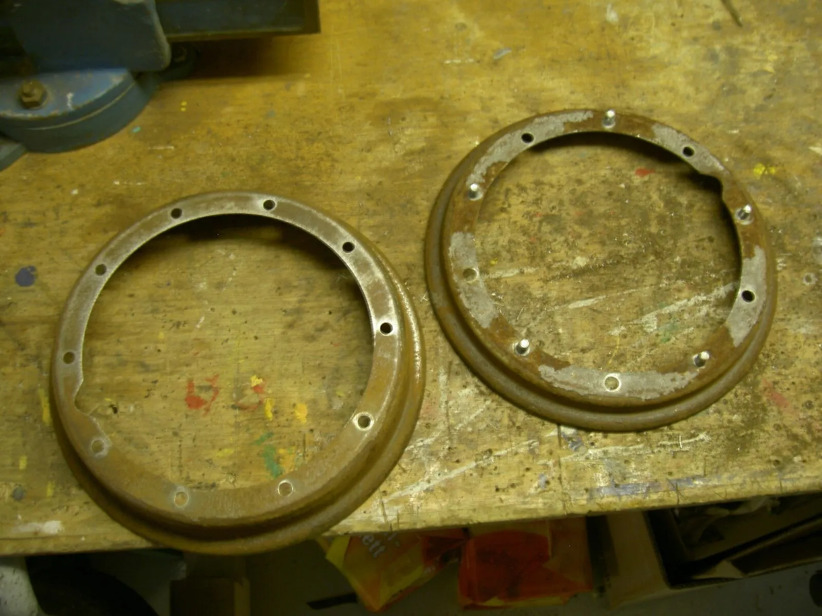

    Bei der linken Felgenhälfte hab ich schon angefangen den Rost ein wenig abzuschleifen. Wollte mir aber erst mal eure Meinung anhören bevor ich da weitermache.
    Gruß, Mr.Poo

    ja wenn du sie schön abschleifst kannst sie schon noch nehmen.
    musst nur schauen das nix ist wo der schlauch drin ist.
  • mr.poo
    1,582
    283
    Sulzberg/Allgäu
    keine
    • December 16, 2007 at 13:18
    Also da wor der Schlauch aufsitzt darf auf keinen Fall Rost sein?
    Wie schauts da aus mit Lack?

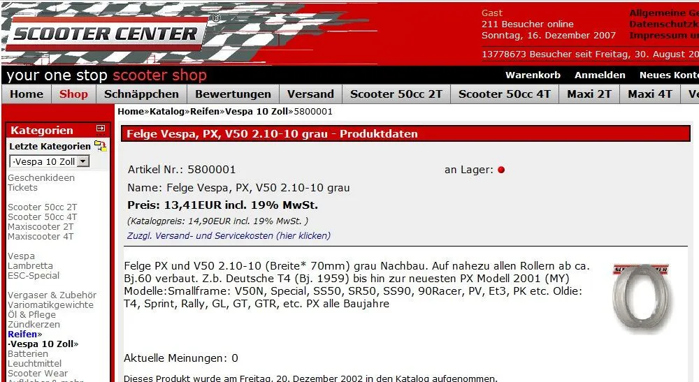

    Hi lohnt sich da die Arbeit und das Geld ???

    Bei dem Preis würde ich auch lieber auf Nummer sicher gehen und neue Felgen kaufen.

    hm.. jop mal schauen. mein nachbar nimmt sie mit zu sich auf die arbveit und lässt sie dort sandstrahlen und gleich weiß pulverbeschichten.
    Nur werden beim sandstrahlen die Schrauben nicht auch beschädigt. Kann nicht feststellen ob die mit der felge verschweißt sind oder ob man sie herausklopfen kann!
    Weiß da jemand bescheid?

    Diese Schrauben sind fest mit der Felge verschweißt und sollen wahrscheinlich das verrutschen der beiden Felgen verhindern und sicherstellen, dass die Felgen schön zusammenhalten.
    Ich habe mit sandstrahlen keine Erfahrung, aber das Gewinde bleibt evtl. nicht erhalten und dann sind die Felgen nutzlos.

    naja gut.. ich werds schon sehen. Dann macht er halt ne mutter oder so drum. Is ja kein ding.
    Und wenn alles nix hilft kauf ich halt neue.
    Vielen Dank. Gruß, mr.poo

    wenn du angst um die gewinde hast, solltest diese mit nem stück rohr abdecken und oben halt ne mutter drauf, oder aber die gesammten gewindegänge mit muttern abdecken...

    Gewebeklebeband tuts auch :D

    wenns wirklich schief geht vllt ein etwas größeres reinschneiden?

    Kauf Dir neue Felgen!

    es geht hier ja wohl um die gewindebolzen, die auch auf dem foto zu sehen sind.... :sleeping:

    ja es geht um die Bolzen!
    @ salino: wieso soll ich mir neue kaufen wenn man mir sagt dass es schon noch geht und ich sie kostenlos sandstrahlen und pulverbeschichten lassen kann?!

    wie die substanz ist siehst du erst wenn der rost runter ist

    So hab sie heute zurückbekommen. Sehen super aus!
    Werd sie auf jeden fall weiterverwenden.
    Danke für eure Bemerkungen.
    Gruß, Mr.Poo

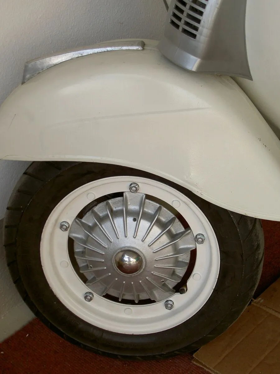

    • December 23, 2007 at 14:50
    So wie versprochen hier noch nen Bild.
    Finde eigentlich recht gut gelungen. Is doch ne Alternative zu Weißwandreifen oder? :)

    • December 23, 2007 at 18:11
    Hat ja doch ganz toll funktioniert.
    Saubere Arbeit...und wieder Geld gespart!
