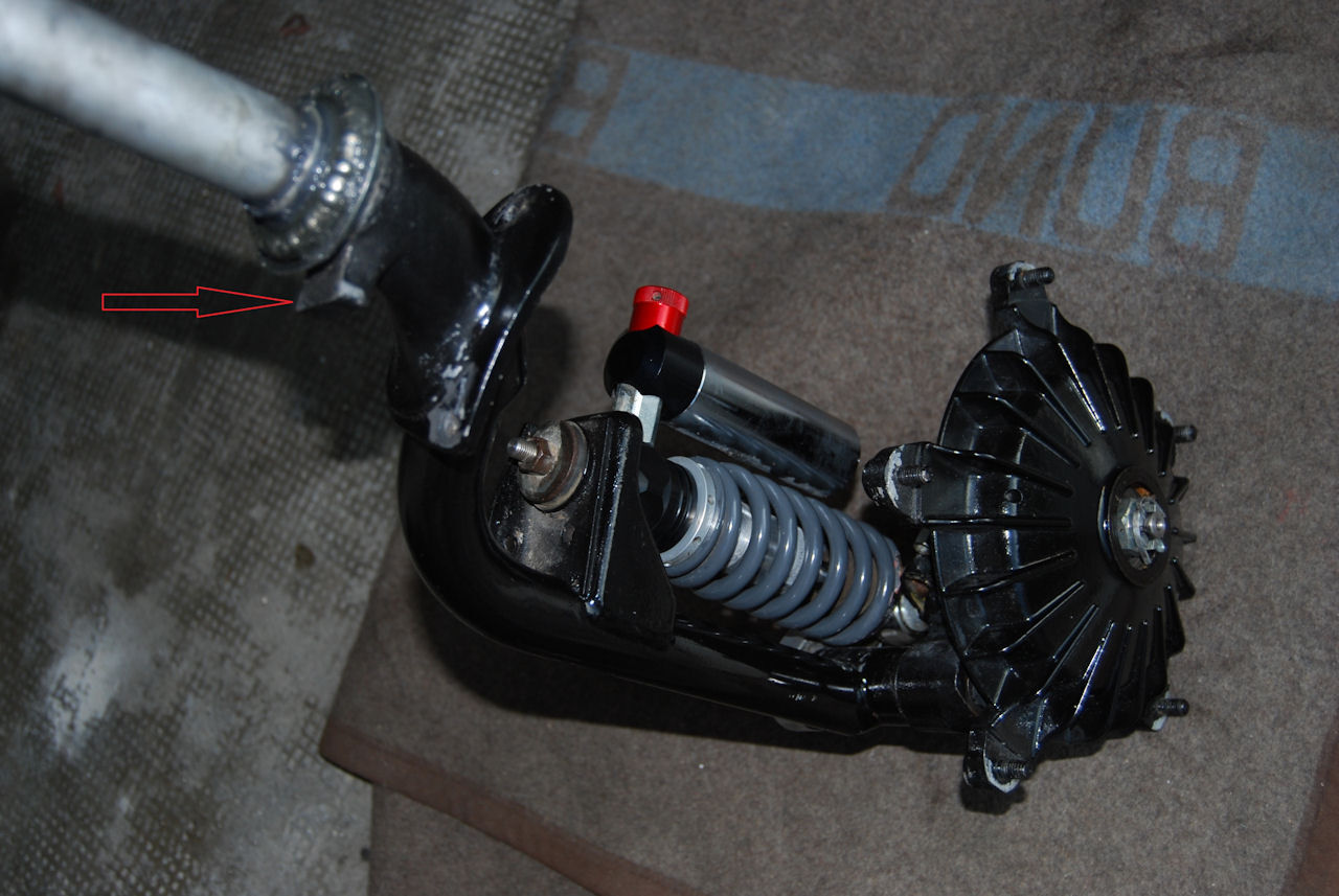

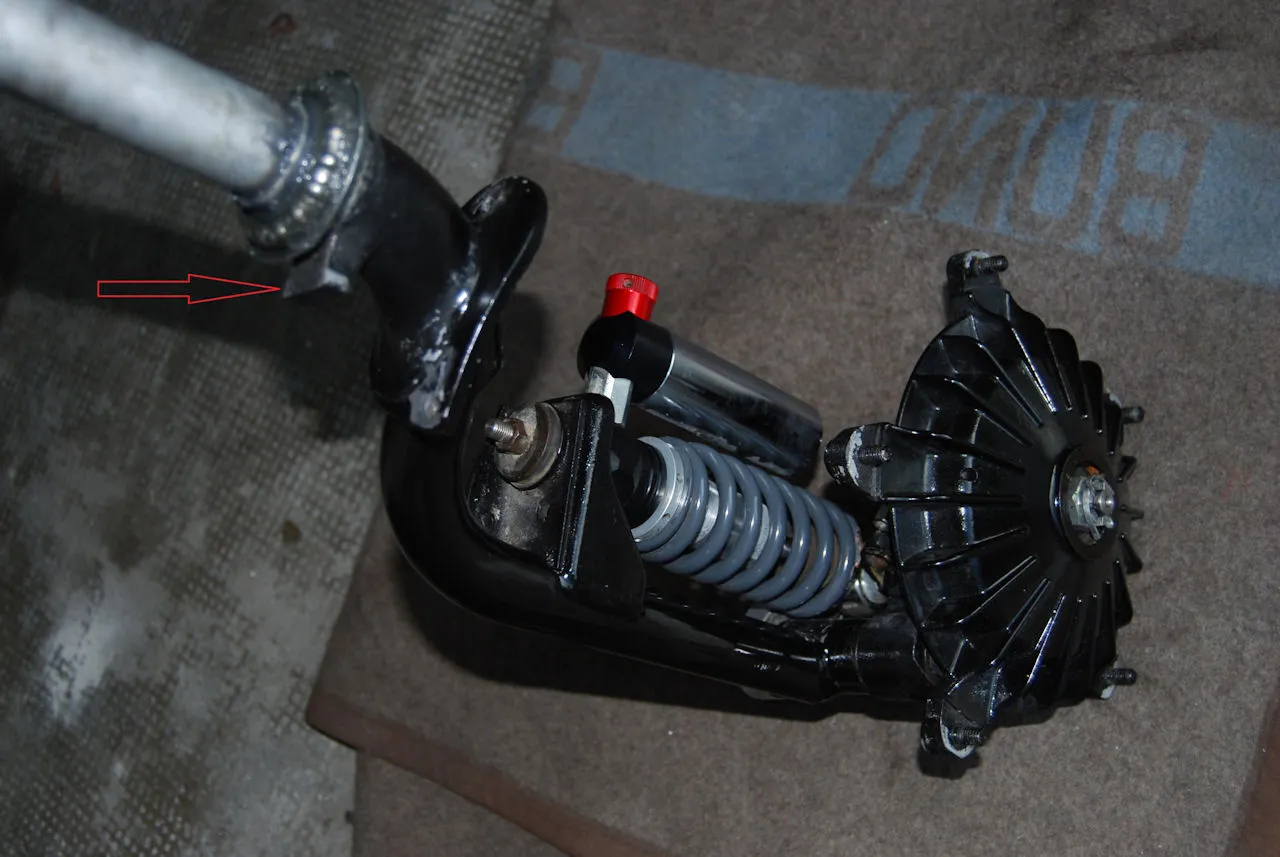

    • #2,859
    Zitat von Arni
    Okay ich halt meien Augen im GSF offen aber wie wird denn ein neuer Lenkanschlag mit der Lenkstange verbunden ? Was ist da üblich?
    Warum kann man Lenkanschläge nicht bei Händlern kaufen?
    kauf dir ne gebrauchte.
    Den Lenkanschlag gibt es nicht einzeln, weil es nicht ein separates Teil ist, sondern das ganze ist alles ein Teil. Siehe Foto.

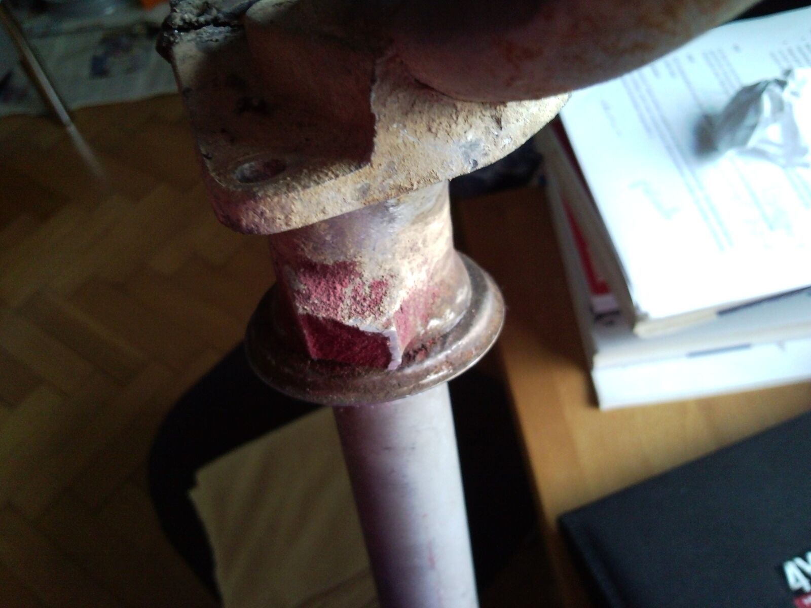

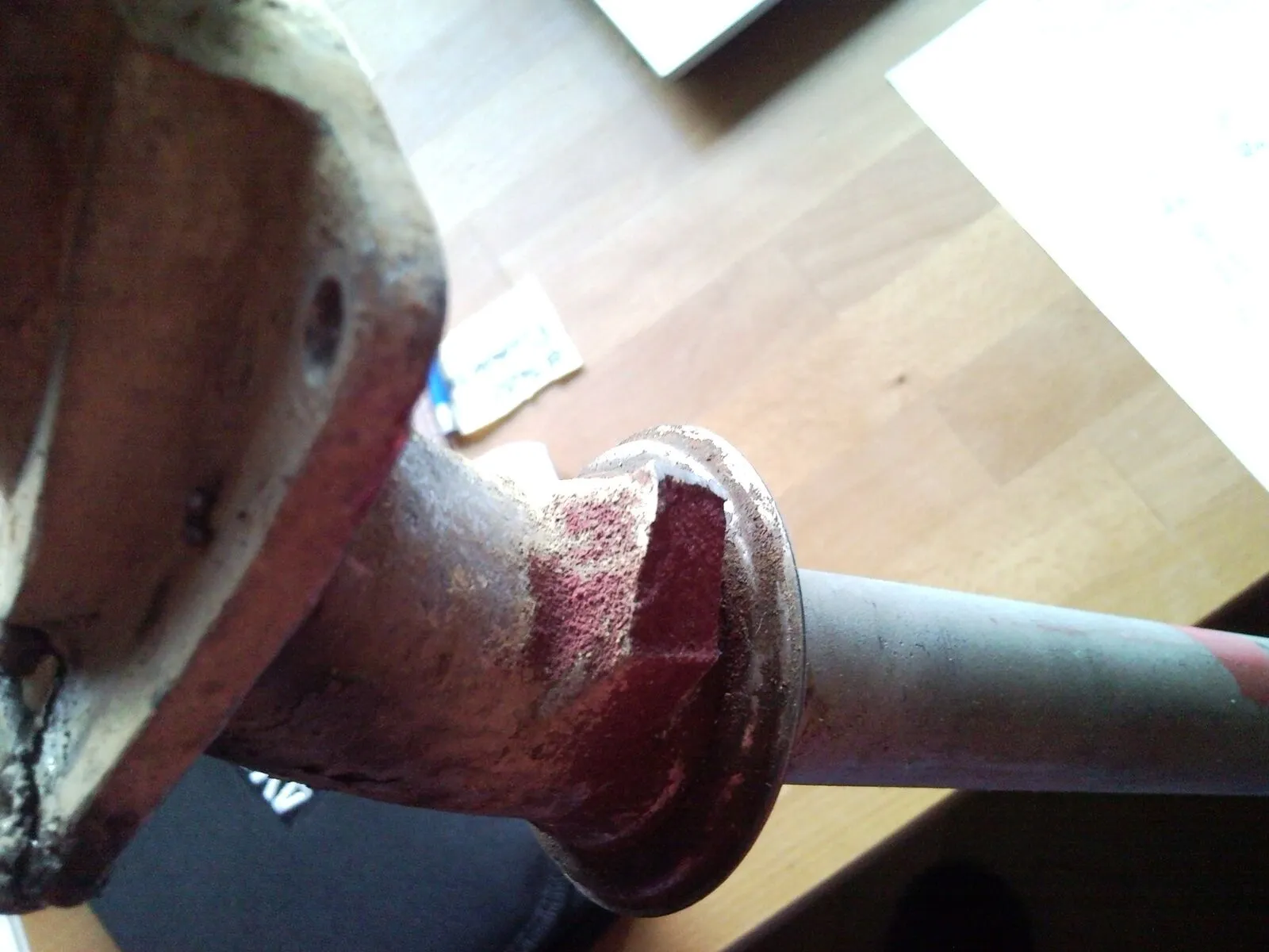

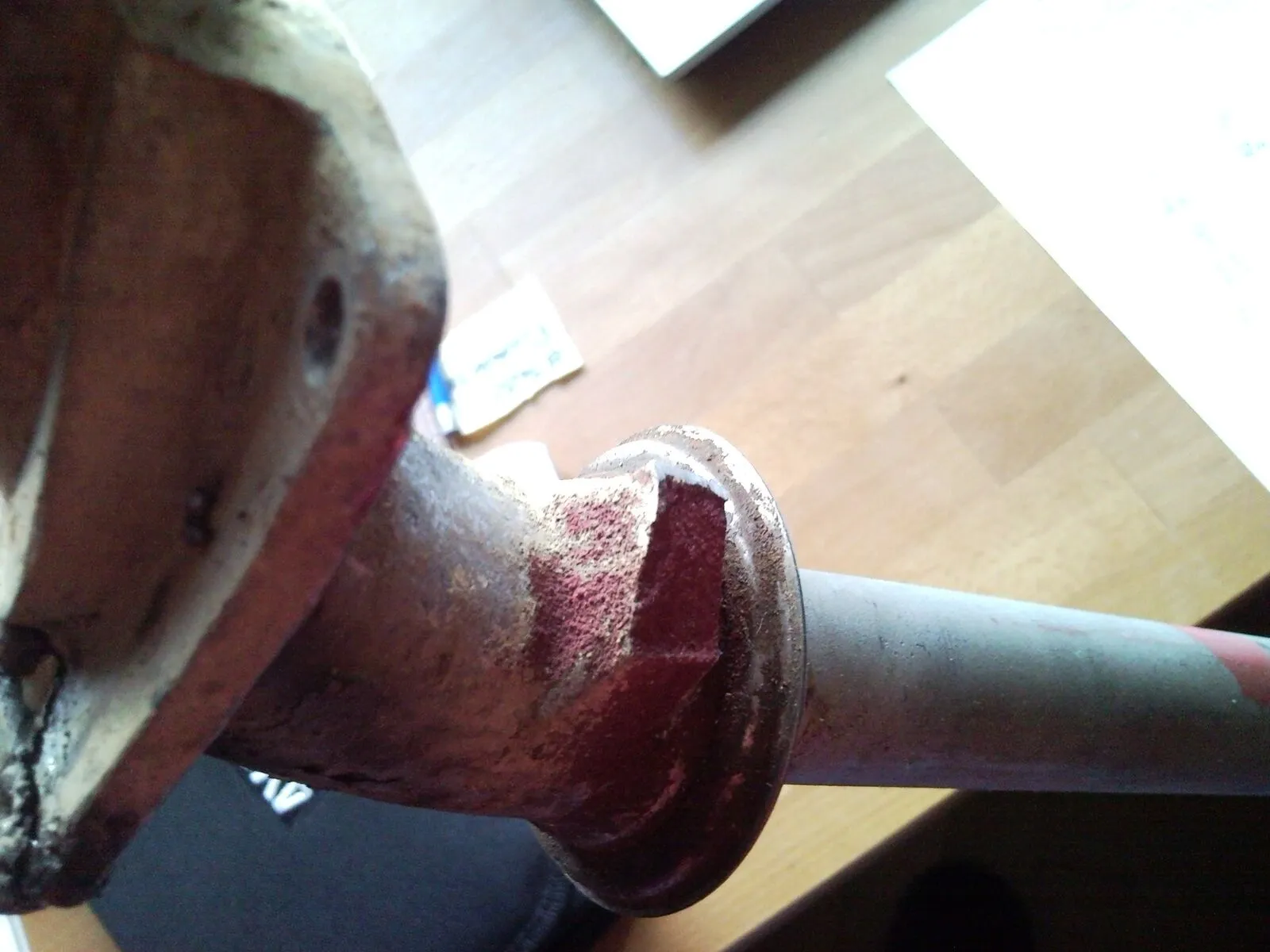

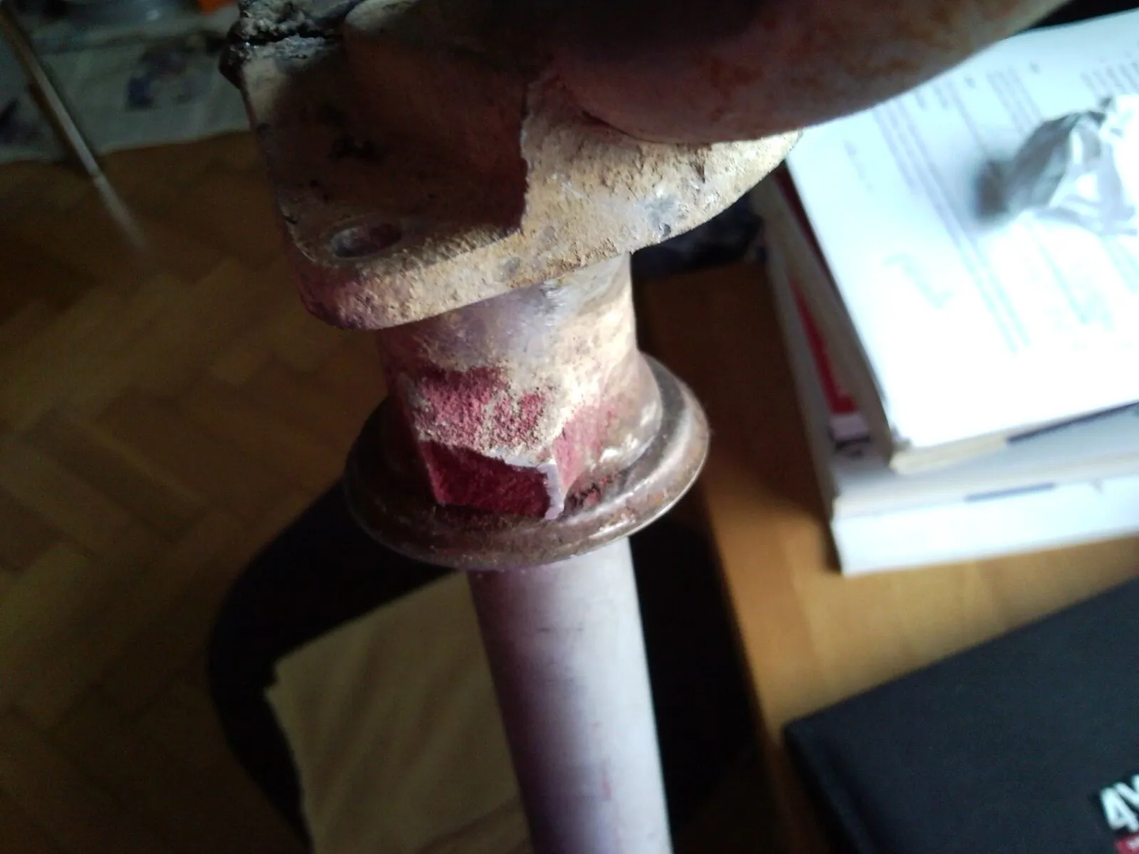

    • #2,860
    Neue neue Lenkstange....das wird teuer. Oh man...ich stell mal Bilder von meiner Lenkstange rein, vielleicht weißt du ja doch noch einen anderen Rat mit einer Schraube oder so.
