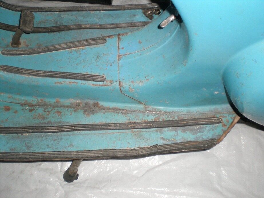

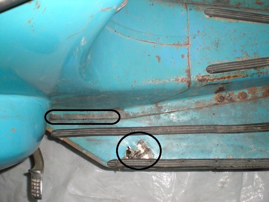

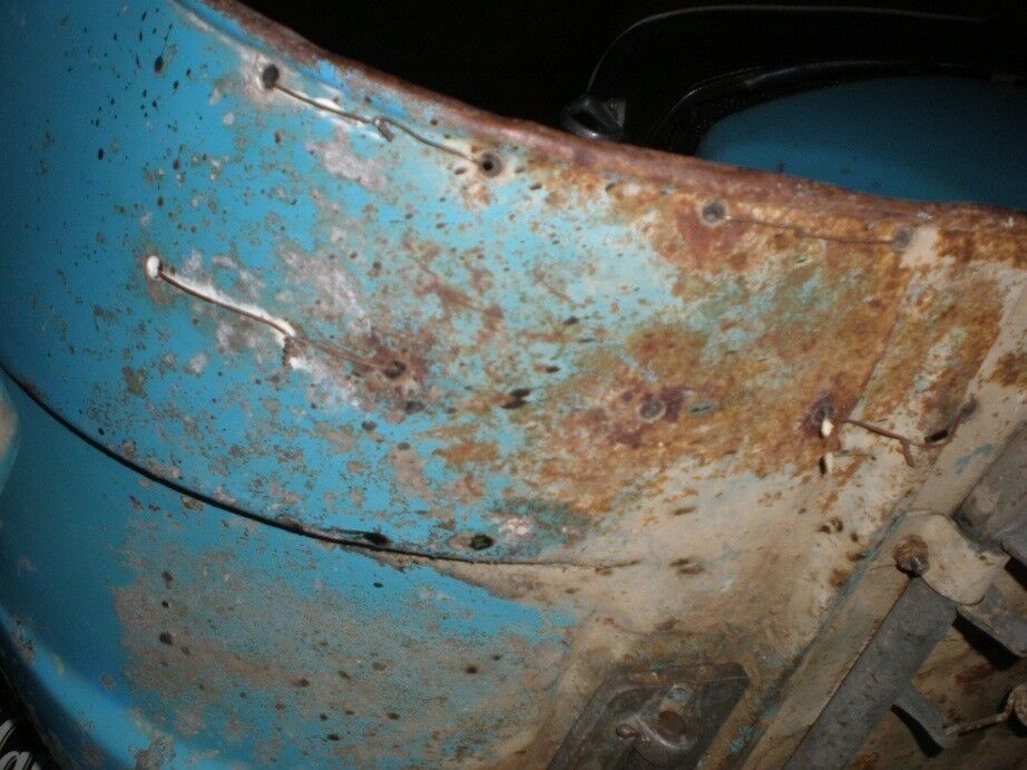

    Danke erstmal für eure Hilfe mit dem Kupplungszug. Das werde ich nächste Woche in Angriff nehmen, genauso wie meinen Vergaser, da meine Vespa nicht anspringen will, wenn sie warm ist.
    Nun habe ich schon wieder eine Frage, und zwar was ich mit meinem O-Lack machen soll...
    Ich würde gern den Rost entfernen und das Loch würde ich auch gerne zumachen.
    Zudem ist mir das Blech durchgebrochen, was ich länglich schwarz markiert habe.
    Neu lackieren möchte ich sie eigentlich nicht und polieren eigentlich auch nicht, da die Aufkleber drauf bleiben sollen und ich nicht weiß ob dann noch viel vom O-Lack übrig bleibt, wenn ich den poliere.
    Weitere Bilder sind in meiner Galerie.
    Was meint ihr?
    Joe

  • Andifr
    • April 13, 2011 at 00:15
    • #4,460
    Bei Rost halte ich mich an den Vorsatz, dass es immer schlimmer ist, als es aussieht ...
    leider <-
    Naja leider finde ich, dass es Bei Dir schon sehr schlimm aussieht.
    Polieren is da wohl überhaupt gar nimmer mehr...
