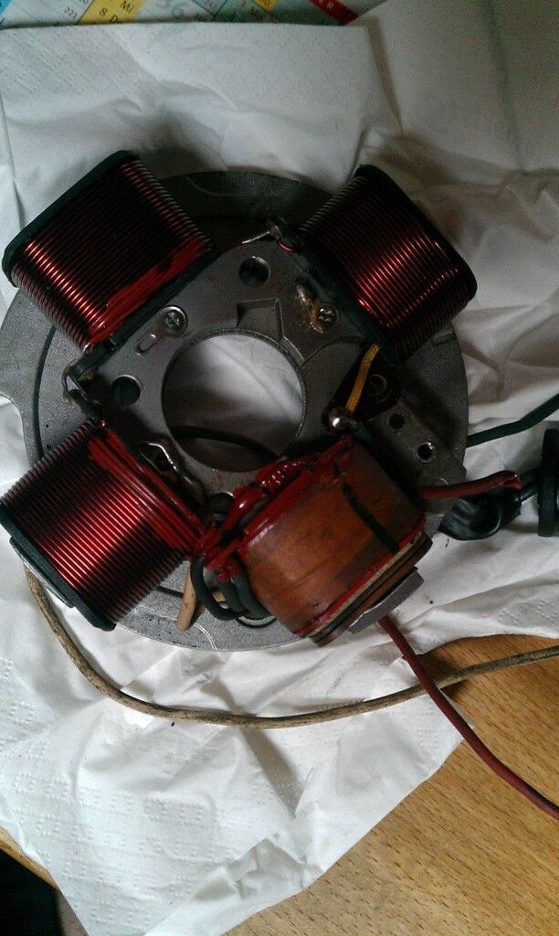

Hab grün und rot gemessen rot hat knapp 5 vol, grün an die 70, je nachdem wie schnell ich kicke. Kerzenstecker funzt, hat mir kräftig eine gewixt. Licht, blinker und Hupe tun ihren Dienst. Die CDI geht auch 100 prozentig (getestet an der PX)
Hab noch ne Kerze getestet, die an nem anderen Roller gefunkt hat.
Ich bin echt am Ende mit meinem Latein. Es scheint alles zu gehen, es geht aber nix
vom Bordnetz hab ich sie auch schon getrennt.
Morgen probier ich noch ne niegelnagelneue Kerze. Am besten ich kauf gleich 5....
haste nen kolben verbaut?
Klaro, sogar inklu. Rückholfeder. Vergasersteine auch onboard. Und natürlich die Beschleunigungslöcher im Roller.
Wenn es die 4-polige elektronische 6V Zündung ist, gibt es dafür eine spezielle CDI. Schätze mal, dass es die nicht umsonst gibt und dass deshalb auch die PX CDI nicht funktioniert.

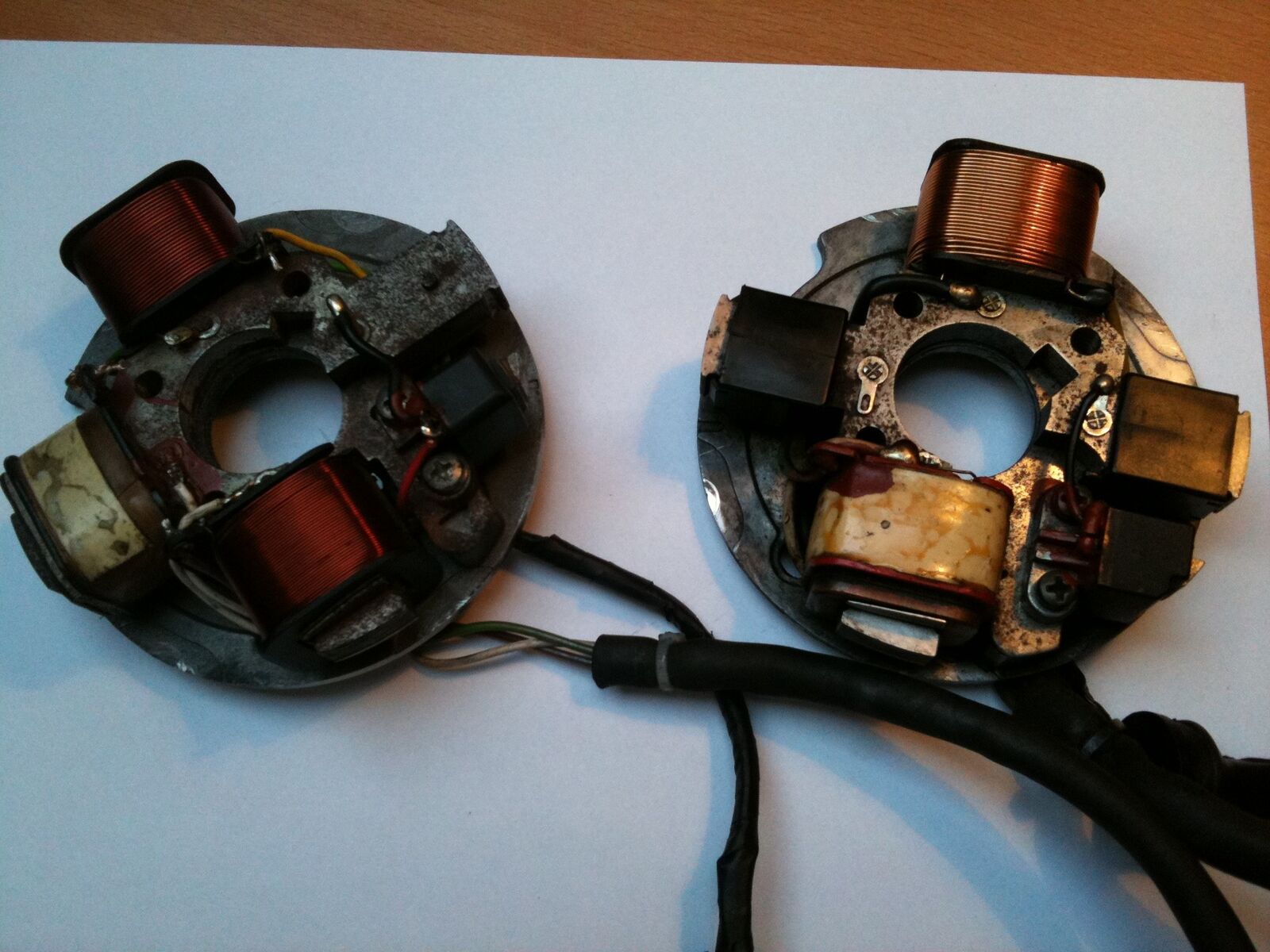

bei meiner PK 50 ohne Blinker (6V Kontaktlos, also elektronisch mit Pickup) hatte ich zunächst die blaue Ducati CDI dran... Zündfunken war zwar da, aber nicht stark genug und sie sprang nicht an. Alles ausprobiert: neue zündkerze, neuer Stecker, andere ZGP, Zündzeitpunkt überpürft... alles auf den Kopf gestellt...und dann die schwarze CDI aus dem Link von pkracer verbaut und sie sprang beim ersten Kick an...

Habe genau diese CDI. Kann nur noch das pickup sein, nicht?
Hast Du mal gemessen? Welche Werte liegen an?

Auf Rot 4.9 Volt und auf Grün je nachdem wie fest ich runtertrete um die 70.
Ich glaube aber, dass ich den schuldigen nun hab. Das Pickup hat nur 60 Ohm Widerstand. Also das dürfte es eigentlich sein. Könnte wohl auch den krassen Stromschlag vom Zündkabel erklären.
die 6 Volt ZGP hat nicht die gekreutzten Spulen, insofern sind die Werte zu halbieren (Habe von Chup den Hinweis bekommen)... bei mir dachte ich zunächst auch ans Pickup, weil keine 110 ohm sondern nur ca. 58 ohm zwischen masse und rot anlagen und Masse und grün auch nur der halbierte Wert. Das ist bei der ZGP aber richtig! Welchen Wert hast Du zw. masse und grün, irgendwas um 250 ohm? -

Dackel, eigentlich sollten die ZGP so aussehen bzw. meine 6v sehen so aus:
(suche gerade noch einmal bei sip, link folgt)
Projectedit: soderla, hier mal dier link von der ZGP bei sip:
