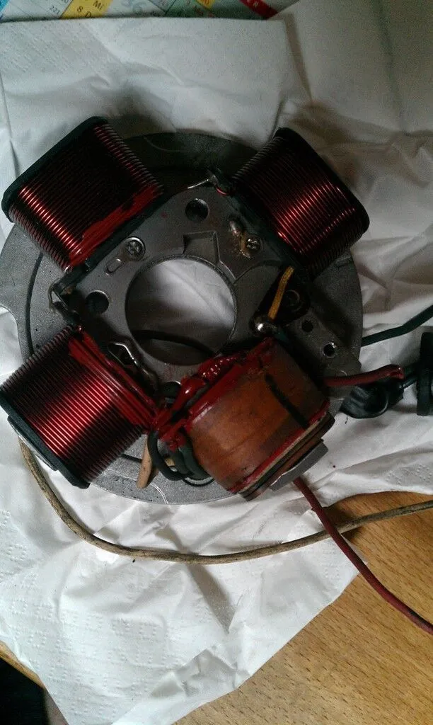

    • July 25, 2011 at 17:06
    • #5,033
    Andere Frage:
    Die sollte es sein, nicht?
    Die Karre muss laufen, es eilt!
    Edit: Vielen Dank euch allen für eure tolle Beratung und Hilfe! Jetzt kapier ich die Elektrik schon was besser :)
    Gruß Mo
  • Project
    • July 25, 2011 at 17:25
    • #5,034
    Zitat von Dackeldog
    Andere Frage:
    Dackel, eigentlich sollten die ZGP so aussehen bzw. meine 6v sehen so aus:
    (suche gerade noch einmal bei sip, link folgt)
    Project
    edit: soderla, hier mal dier link von der ZGP bei sip:
    Einmal editiert, zuletzt von Project (July 25, 2011 at 17:35)

    • July 25, 2011 at 17:37
    • #5,037
    Ist aber 100 prozentig 6 volt die anlage, die alte cdi war ja auch die ausgeschriebene 6 volt. das licht ist genauso mau wie auf ner spezial.
    also ich bin echt verwirrt, der roller ist scheinbar ne resteverwertung gewesen von den italienern. v50 gabel, 3 loch motor, 6 volt kontaktlose zündung. echt schlimm :D
    Gruß Mo
  • Dackeldog
    Hardcore Eisdielenposer!
    14,991
    2,876
    Chiemgau
    Smallframe, Largeframe
    Bavariavespa
    • July 25, 2011 at 17:38
    • #5,038
    hab die zündung auch mit meinen 12 volt anlagen verglichen. passt nicht zam, sieht alles a weng anders aus :D
    Gruß Mo
