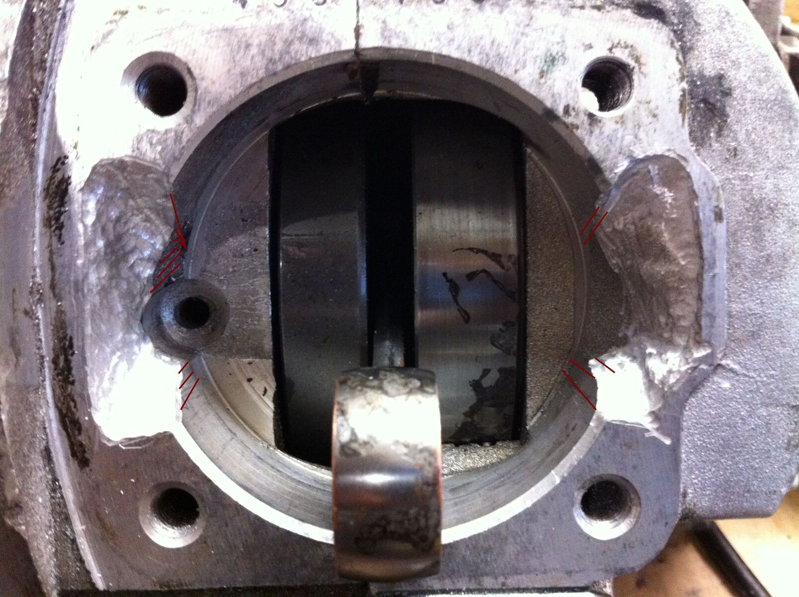

    steh grade derbe aufm schlauch ( auch weil der malle nich laufen will ). ?(
    musst bei direkter bezinzufuhr der block bearbeitet werden (ÜS oder sogar noch mehr)? wenn ja, wieso? stömen tut da ja nix. und die vollwangenwelle is ja auch nur für den höheren druck da wenn ich mich nicht irre.

    Na klar solltest du auch beim direktsauger die Überströmer am Block machen. Das System saugt den Sprit ja auch unter den Kolben, und von da aus geht's nur durch die Überströmer weiter!

    -> motor raus, dremel ran
    würdet ihr das angezeichnete noch runterziehen? am rechten ÜS fand ichs bissl mies da nicht genügend fläche vorhanden und das gehäuse zu dünnwandig ist um den ÜS auch am Rand in die tiefe zu ziehen.

    Habe das bislang nur für einen 102er Pinasco gemacht, aber da war das auch äußerst knapp. Ist auf der rechten Seite halt scheisse, den ÜS voll runterzuziehen, da Wandung dort so kacke dünn. Würde dass jetzt nur noch glätten/polieren, bevor Du da durchbrichst. Sonst musst Du vorher was Alu aufschweissen (lassen), um den ÜS voll runterzuziehen zu können oder Du musst es, wenn Du durchstösst. Aber das willst du sicher nicht. Willst fix fertig werden, oder? :D

    das scheiß teil soll irgendwie laufen. habe die vespa seit 2008! bin ein 1,5 jahre mit zündfehlern ( erstserienzündung) und falschluft gefahren. dann kam der umbau auf 136ccm und sie fuhr 1 jahr gar nicht weil ich mich vor dem kabelbaumumbau gedrückt habe. jetzt is das erledigt und dann fällt mir auf das ich bei meinem ersten großen motor die ÜS nicht angepasst habe und sie nur im stand läuft :-1
    werd nur noch mit schleifröllchen rangehn un das bissl schicker machen. dann mal sehn ob das dicht wird. du merkst ... - ja, ich will das hinter mir haben ;)
    normaler weise müsste ich das planen lassen und mir ne neue fudi besorgen. darauf hab ich allerdings "eher weniger" bock :whistling:
    gruß
    - hast du das angezeichnete weggenommen? würde eben noch mehr querschnitt bringen.

    mehr sorgen macht mir der drehschieber, die kiste rennt doch auf memrban, dann weg mit dem ding, ansonsten das ding richten, pfusch oder arbeit

    Nee, soviel hatte ich nicht weggenommen. War da mehr pussymässig, wegen Angst zu weit zu fräsen und mir ein Loch einzufangen oder noch planen zu müssen. Mach´s glatt und gut ist. Aber ganz ohne Fudi willst Du das nicht fahren, oder?

    - war heute bissl aggro :D deswegen auch der pfusch :D nein, 1mm liegt schon hier.

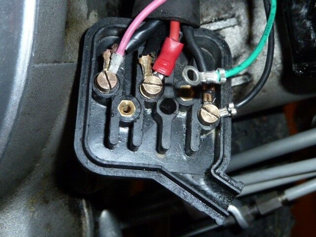

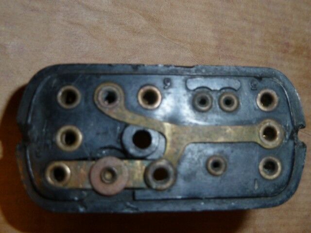

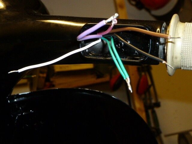

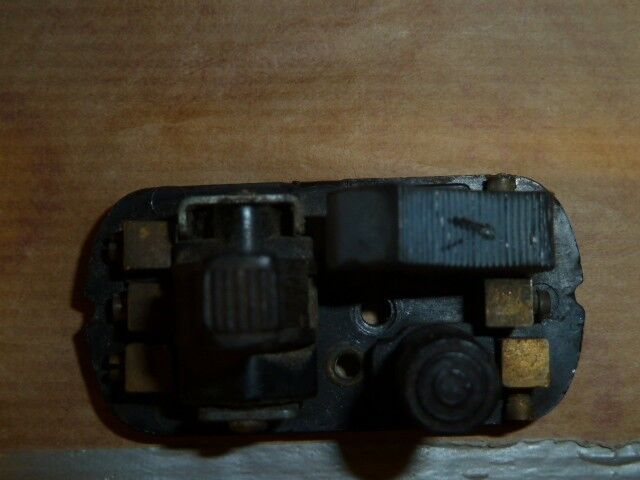

    So jetzt hab ich endlich alles Fertig und Motor läuft echt gut aber jetzt will die elektrik ganz und gar nicht mehr... Wir tüffteln schon fast den ganzen tag daran rum sogar mit elektriker aber auch der hat dann aufgegeben. So neuer orginal Piaggio Kabelbaum und vier kabel die vom Motor kommen. ein braunrotes ein rotes ein schwarzes und ein grünes. So jetzt hab ich grad noch nen [lexicon='Schaltplan',''][/lexicon] gefunden den ich noch nicht ausprbiert hab. Ist das der Richtige? Zündgrundplatte ist auf jedenfall meine. Einfach so anschließen. Hier die Bilder von allem xD

    Ist das die Vespa aus deinem Profil? Dann müßtest du doch eine Special-Grundplatte haben. Schau einfach mal nach dem Motorpräfix.

    jo die is es. das mit dem motorpräfix ist ja so ne sache da v5a4m mit drei gängen
