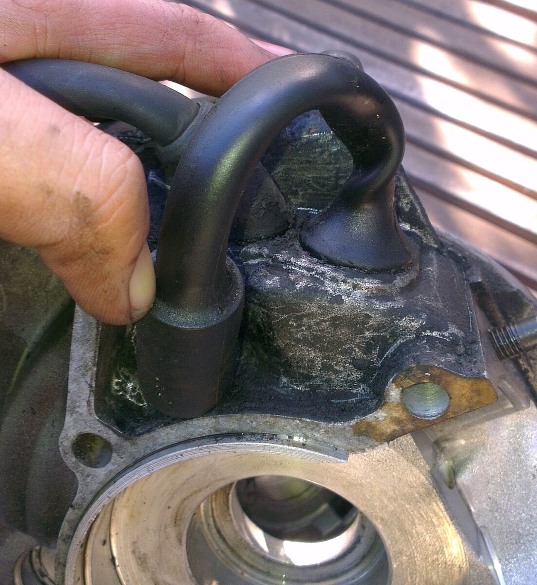

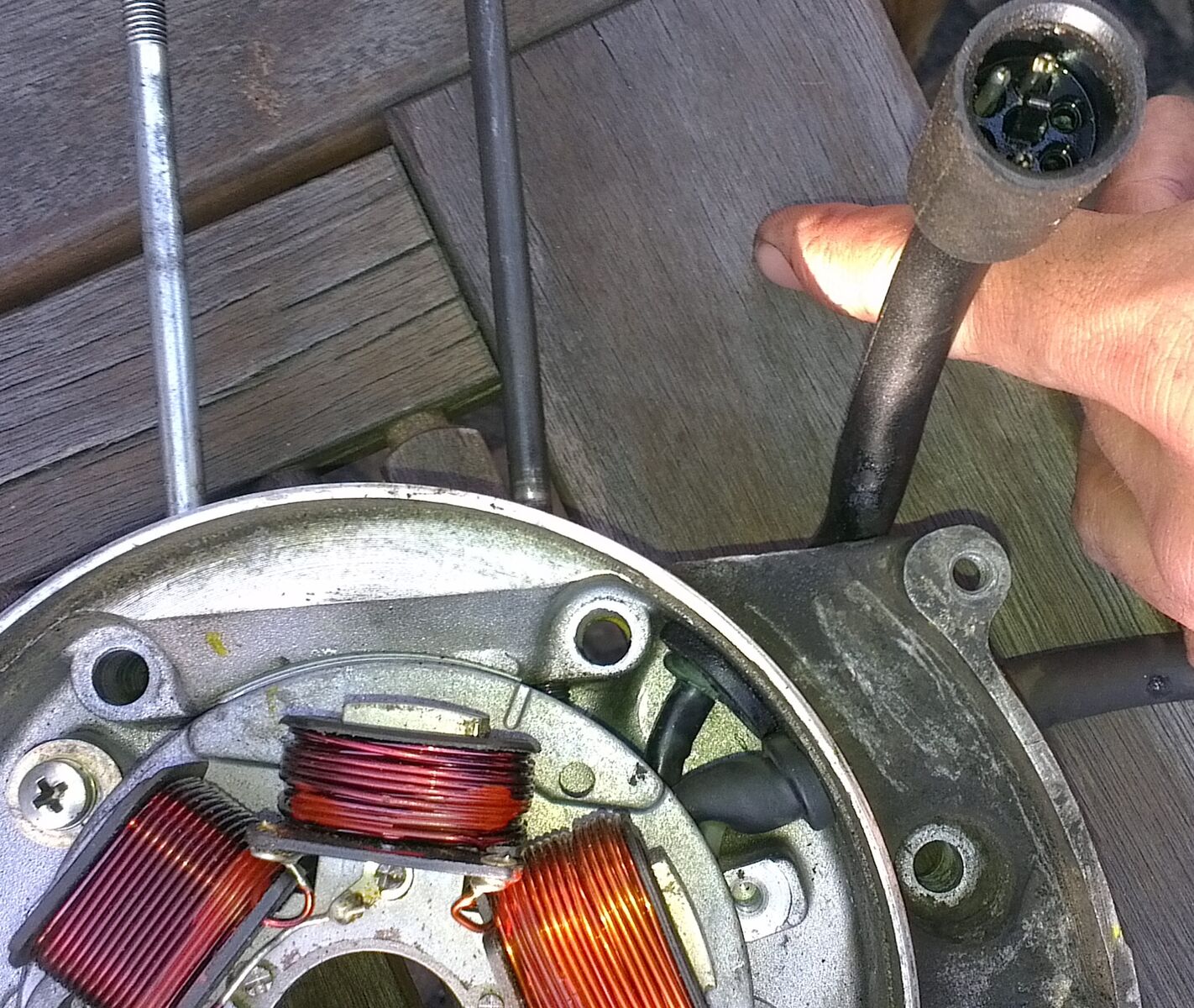

    weiß jemand wie ich bei ner PK80S das Kabel mit dem Stecker von der ZGP am besten durch die Gehäuseöffnung gefriemelt bekomme?
    Kann man den Stecker abmachen, hab schon probiert, das Gummi über den Stecker zu stülpen, aber ohne Erfolg.
    Viele Grüße,
    Jan
    • September 30, 2012 at 16:53
    • #6,430
    Der Stecker wird am Motorgehäuse mit nen stumpfen Gegenstand reingedrückt und dann mitsammt dem Stecker durchs Loch geführt !
  • Zintjan
    55
    PK 80S
    • September 30, 2012 at 20:16
    • #6,431
    alles klaro danke für die schnelle antwort!
