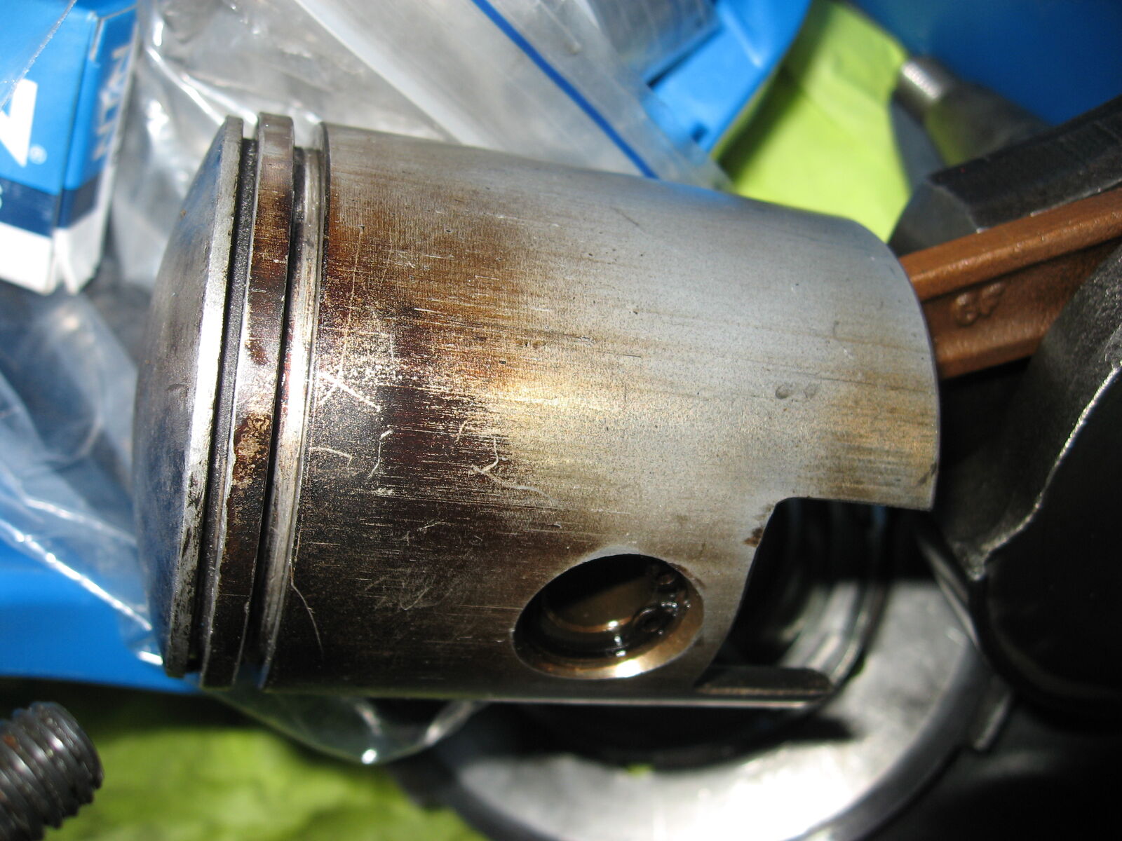

    Was ist das für ein Kolben? Oberer Kolbenring war dünner als der untere u. obere Nut ist kleiner. Zylinder ist Piaggio 125ccm, Kurbelwelle ebenfalls Piaggio.

    Das is ein original piaggio kolben.
    unten ein normaler ring und oben kommt ein L ring rein

    Isser noch zu gebrauchen? Da ist halt noch einiges an Schmodder druff ... vorher war das Kolbendach 1mm dick mit Schwarzer fester Schicht zu ...
