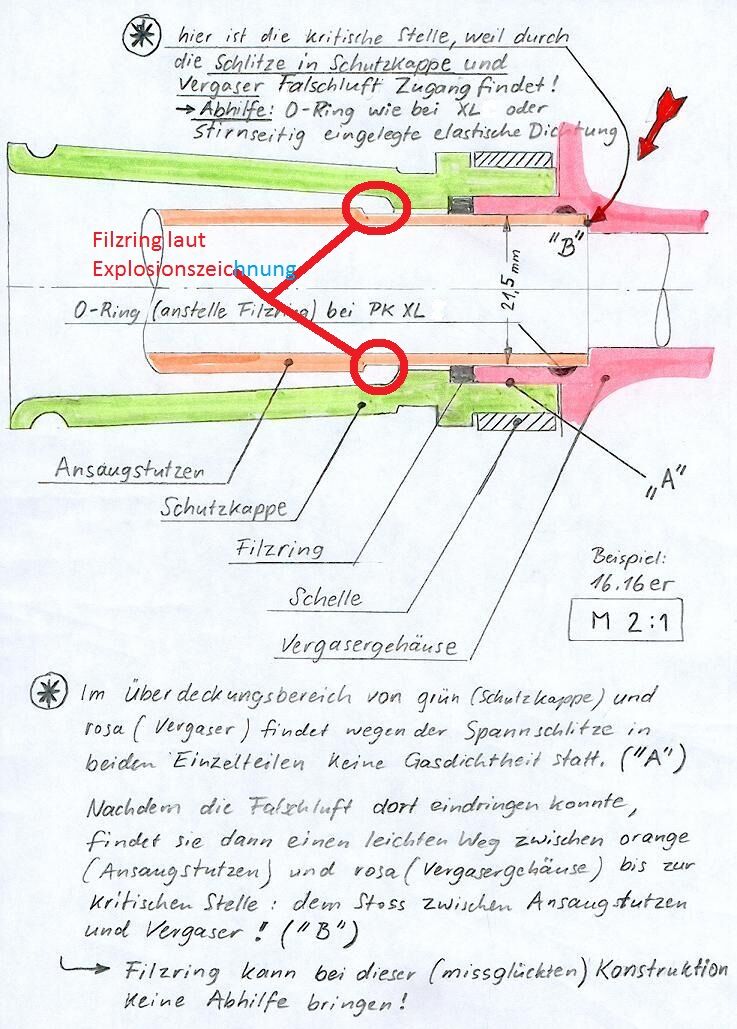

    Kommt zwischen den Vergaser und den Stutzen ein Oring oder sonst eine Dichtung?
    Vergaser ist der 16/16F SHB von Dellorto und es ist ein 3Loch Ansaugstutzen. Das ganze ist verbaut an einer nicht mehr so frischen PK50XL.
    2,563
    62,068
    11,825
    • February 4, 2015 at 14:43
    • #7,991
    Wenn im Vergaserstutzen eine Nut ist gehört dort ein O-Ring rein. Wenn nicht ein Filzring. Müßte aber mit O-Ring sein.

    Gehört der Filzring motorseitig oder vergaserseitig drauf? Und was wäre, wenn der nicht drauf kommt/ist?
    V50 N Baujahr 1969 mit 4-Gang ... Gekauft 10/2014
    • February 4, 2015 at 14:58
    • #7,993
    Der Filzring, wenn da einer rein muss, sitzt zwischen ASS-und Ass-Glocke. Der wird (gut gefettet) auf den ASS geschoben und wenn man dann den Gaser draufschiebt, schließt der Filzring automatisch zu den Lamellen der Gaseraufnahme ab.

    Dann seh ich das richtig an der Stelle "B" kommt ein Oring hin @rassmo?

    • February 4, 2015 at 16:07
    • #7,996
    Zitat von Velozipeter
    dann seh ich das richtig an der stelle "b" kommt ein oring hin rassmo?
    wenn eine nut dafür da ist ja. aber dann kommt kein filzring rein. entweder oder.
  • Velozipeter
    747
    137
    Schaffhausen
    PX150, Pk50, P125X
    • February 4, 2015 at 16:15
    • #7,997
    oke, das heisst, eines von beidem muss rein?
    2,563
    62,068
    11,825
    • February 4, 2015 at 16:21
    • #7,998
    das heißt erstmal das nur eines von beidem reingehört. wenn nut dann o-ring, wenn keine nut dann filzring.
  • Velozipeter
    747
    137
    Schaffhausen
    PX150, Pk50, P125X
    • February 4, 2015 at 16:23
    • #7,999
    Vielendank @rassmo, dann wäre eine Falschluftquelle gefunden, denn es war nichts drin.
