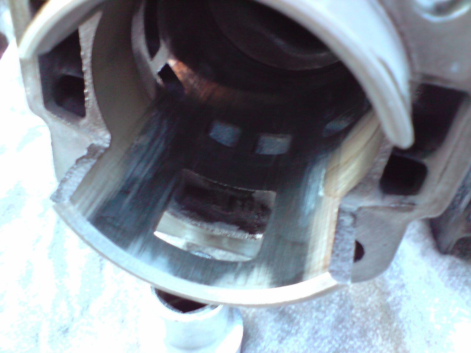

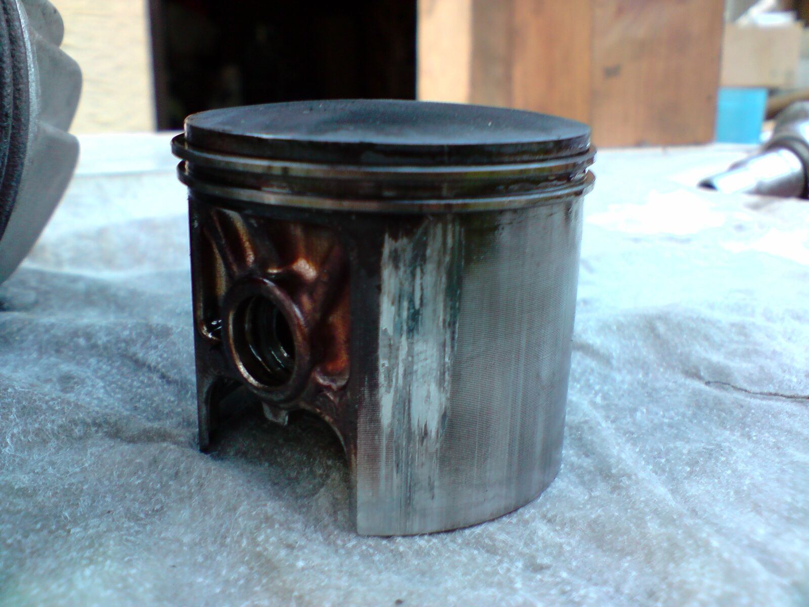

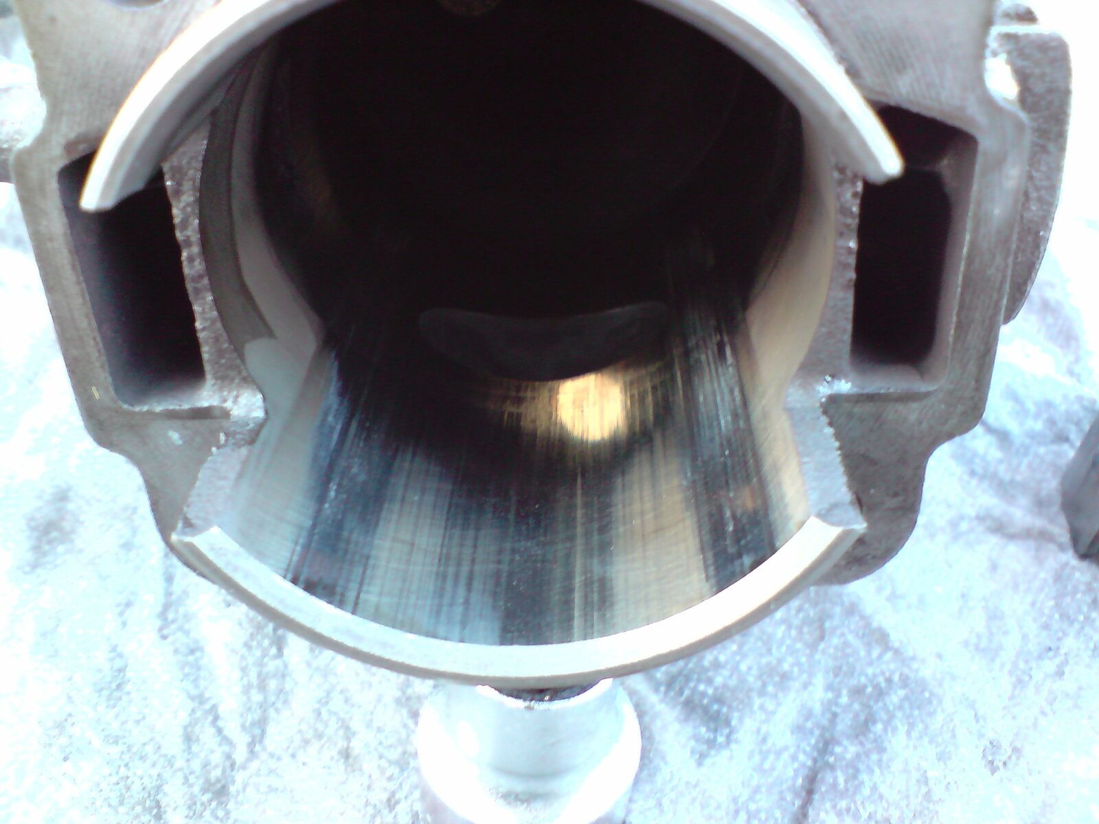

    Kann man diesen Zylinder mit einen neuen Kolben wieder fahren oder sollte man den doch lieber zum Honen geben?

    sind riefen in der laufbahn oder pappt nur aluminium vom kolben dran?
    an den stellen, wo aluminium in der laufbahn klebt: mit natronlauge (also ätznatron) behandeln, den kolben: kolbenringe runtermachen und mit 400er schleifpapier an den überstehenden stellen bearbeiten, dann einfach so wieder verbauen, du wirst keinen bedeutenden unterschied zum neuen zylinder merken. (wenn keine zu tiefen riefen drin sind)
    dieses ganze tammtamm drumherum wird vollkommen überbewertet.
    vergiss bitte nicht, den vergaser neu abzudüsen, damit diese reiber/klemmer nicht mehr vorkommen
