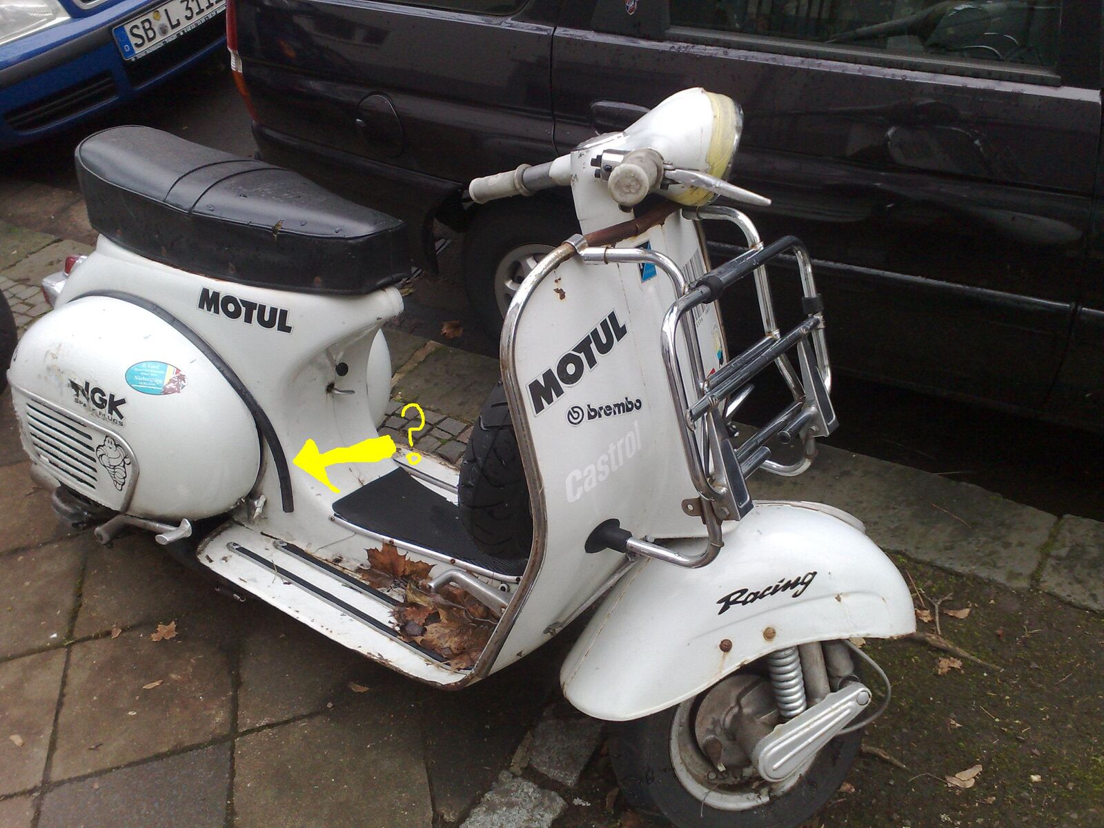

So mal ne blöde frage
aber hab schon die sufu mit komischen begriffen zugebalert und nichts gefunden....
wie heist diese dichtung an den backen?
Danke schonmal
Seitenhaubengummi bei SIP eingeben...

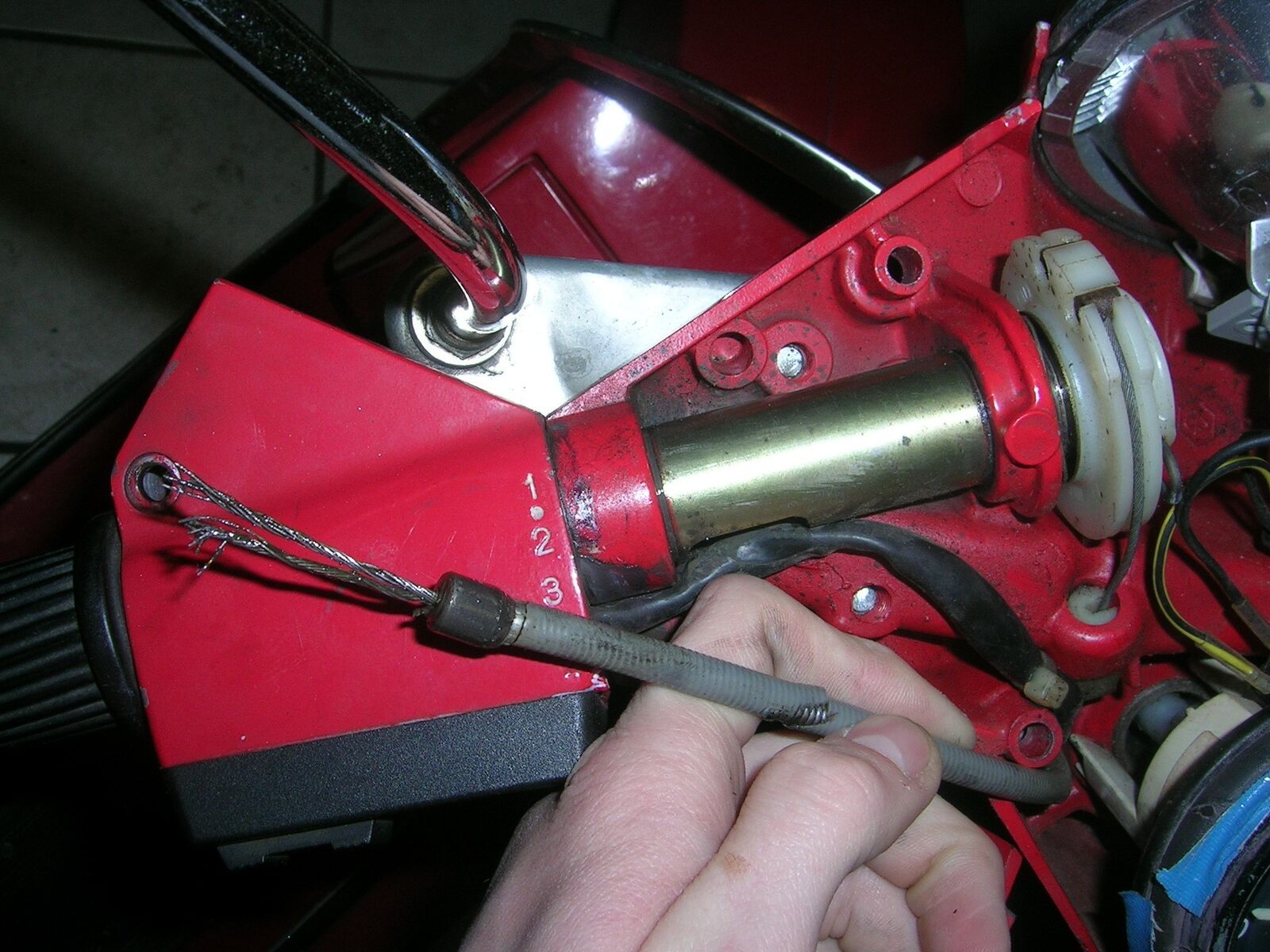

Wieso habe ich in ner PK50s zwei Kupplungszüge in dem Bowdenzug?
Oder scheint das nur so weil er gerissen ist? -
Oder scheint das nur so weil er gerissen ist?das scheint nur so...kupplungzug ist nur einer vorhanden, schaltzüge zwei.....
Habe gedacht ich poste nochmal zur Sicherheit ein Bild!
War der Meinung das Teil, welches ich in der Hand habe ist der Kupplungszug,
mMn deutlich zweiteilig. Der Schaltzug ist das Teil auf der weissen "Schnecke", oder?
Wo ist dann der zweite?Edit: Sorry für den ganzen Dreck, der kommt jetzt weg
das sieht für mich so aus als ob das der schaltzug ist der abgerissen ist und sich dann aufgedöselt hat
Aber komisch ist dass der Kupplungshebel nicht zieht, da an dem Hebel ists nämlich abgerissen...Welches ist dann der Kupplungszug?
Das ist der Kuluzug, die beiden Schaltzüge kann man, wenn man nur den Lenkerdeckel abschraubt, gar nicht sehen, die beiden Hüllen der Schaltzüge sind hinter den zwei Löchern am Ende vom Schaltrohr.
