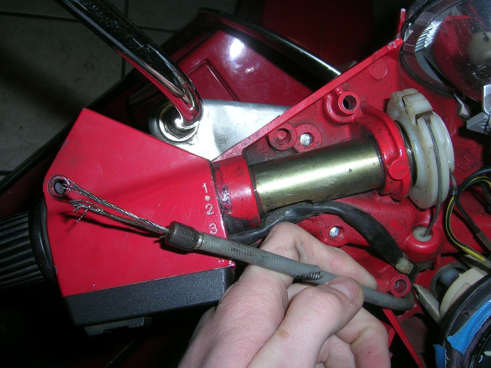

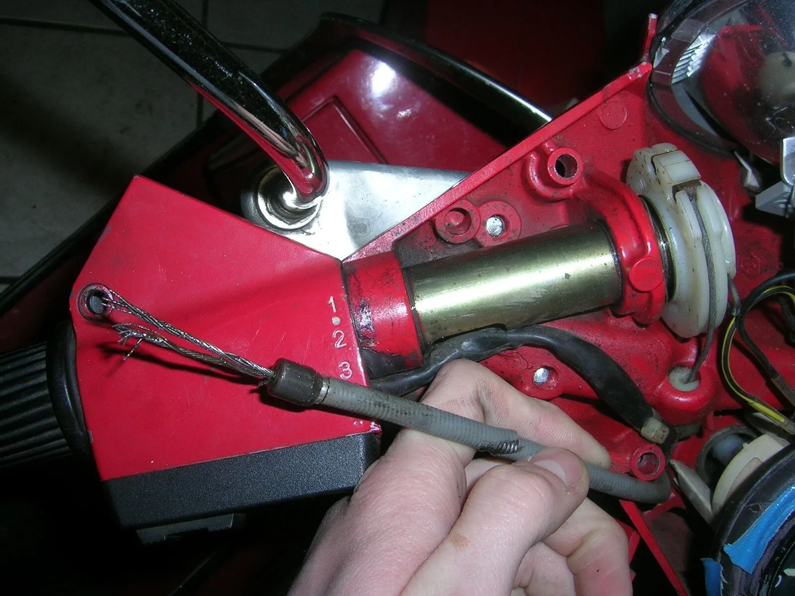

    • December 14, 2008 at 20:44
    • #917
    Habe gedacht ich poste nochmal zur Sicherheit ein Bild!
    War der Meinung das Teil, welches ich in der Hand habe ist der Kupplungszug,
    mMn deutlich zweiteilig. Der Schaltzug ist das Teil auf der weissen "Schnecke", oder?
    Wo ist dann der zweite?
    danke für die tolle Hilfe! yohman-)

  • Vespa Max
    8,076
    1,577
    Bottrop
    • December 14, 2008 at 20:50
    • #918
    das sieht für mich so aus als ob das der schaltzug ist der abgerissen ist und sich dann aufgedöselt hat

    • December 14, 2008 at 21:12
    • #919
    Aber komisch ist dass der Kupplungshebel nicht zieht, da an dem Hebel ists nämlich abgerissen...Welches ist dann der Kupplungszug?

    • December 14, 2008 at 21:28
    • #920
    Das ist der Kuluzug, die beiden Schaltzüge kann man, wenn man nur den Lenkerdeckel abschraubt, gar nicht sehen, die beiden Hüllen der Schaltzüge sind hinter den zwei Löchern am Ende vom Schaltrohr.
