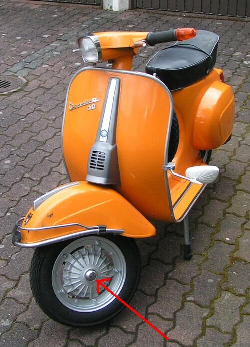

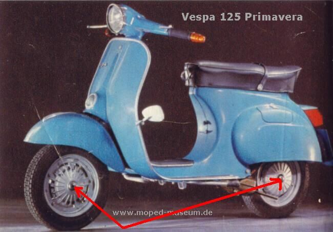

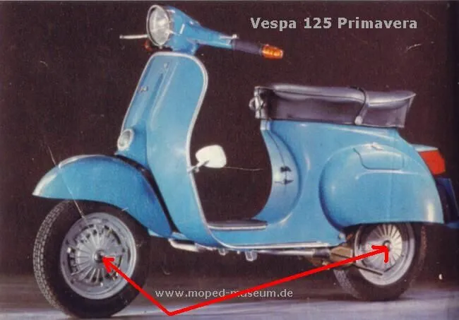

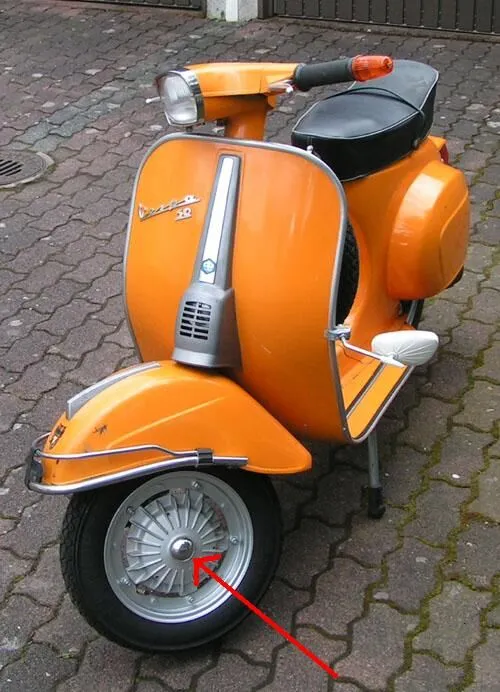

    Brauche die Abdeckungen (reifen vorne + reifen hinten)......siehe Bild!
    Kann die bei sip nirgendwo finden, kann mir jemand helfen? Oder hat jemand von euch grad welche da?

    Denke mal du meinst die Staubkappen Staubkappen oder?
