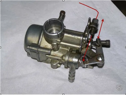

    Admen:
    der gaszug wird durch die gaszug-einstellschraube geführt, bevor er in die gasaufnahme eingehängt wird. durch die schraube lässt sich der gaszug straffen.
    (siehe bild)
