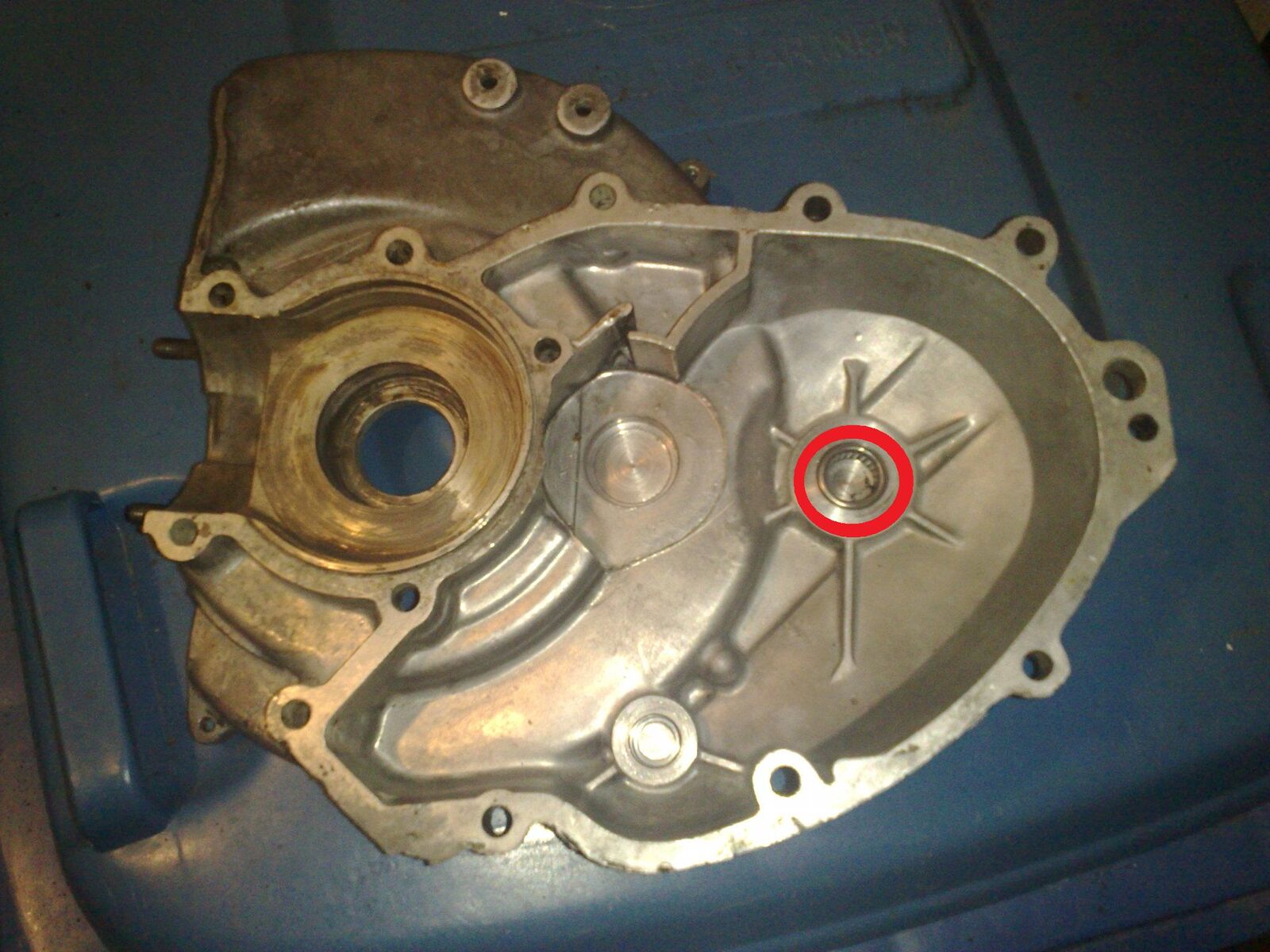

    hab mal ne frage bezüglich des nadellagers.
    bekomm das sch....teil einfach nicht raus.
    habeschon folgendes probiert:
    - temperaturbehandlung bewegte sich kein stück
    - mit dem dremel den oberen rannd eingeschnitten um es rauszuschlagen resultat die hälfte steckt noch drin. :cursing:
    habt ihr noch ne idee außer aufschweißen wie ich das sch... lager rausbekomm?
    bin heute in der werkstatt fast durchgedreht. :cursing:
    gruß monster
