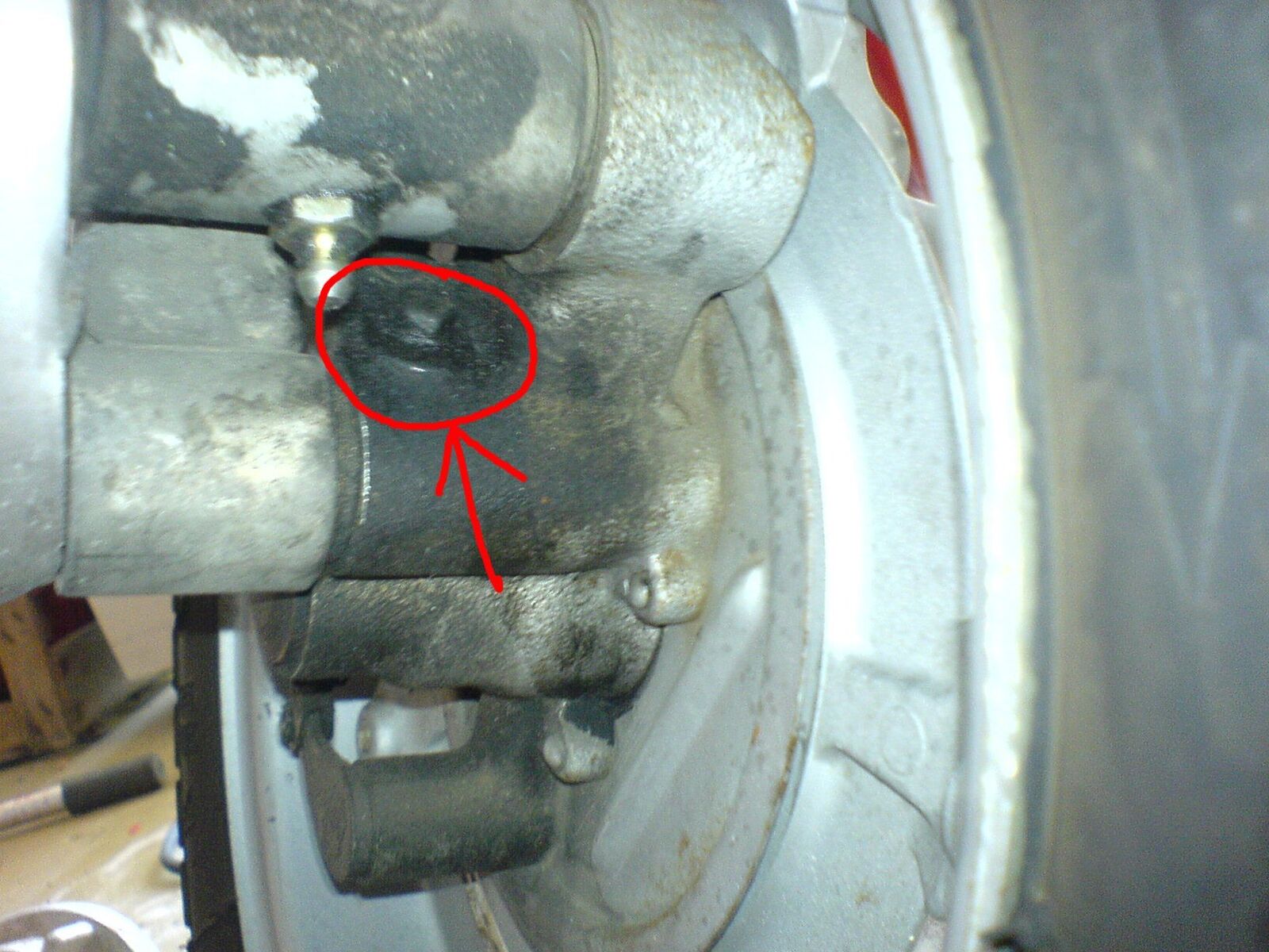

    brauche schnell hilfe!! will den tacho von meiner V50 spezial rausnehmen, am lenker hab ich ihn shcon gelöst aber welche schraube muss ich am rad wegmachen? ist die (siehe bild) oder eine andere??
      • 321.62 kB
  • Gianluca
    4,190
    819
    • May 20, 2009 at 09:55
    • #1,615

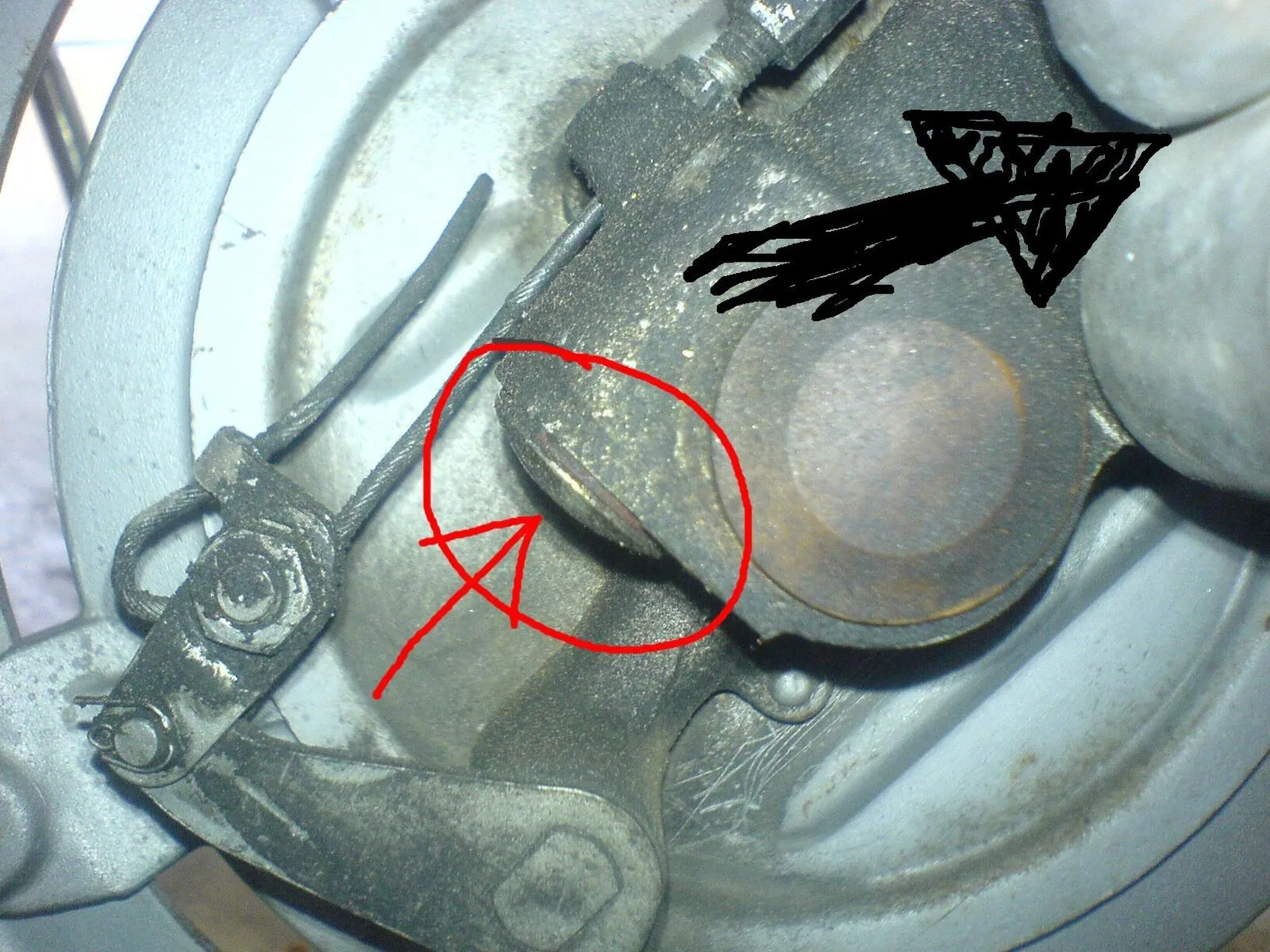

    Du musst die Tachowelle losmachen, also nur anlösen und dann rausziehen.
    EDIT:
    Ungefähr da, wo ich den Pfeil reingemalt habe.
    Also auf der anderen/inneren Seite.

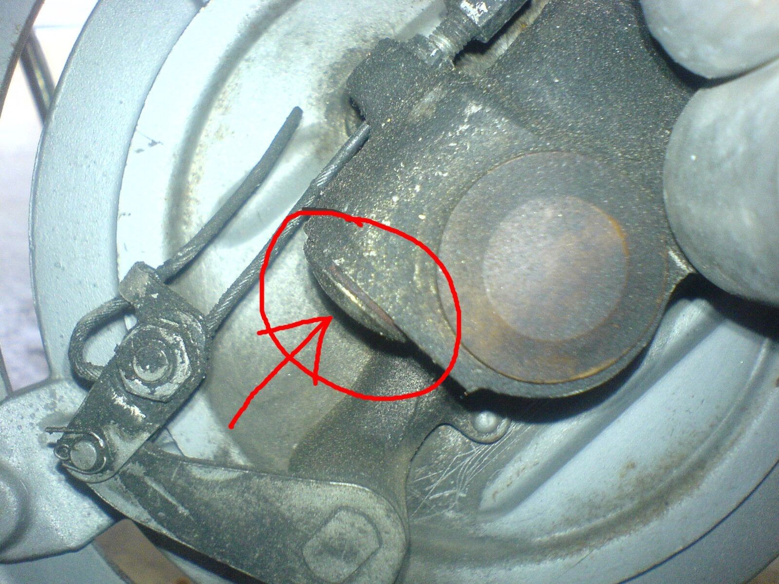

    ok, ich glaub du meinst die??:
      • 264.03 kB
  • alexhauck
    17,408
    3,417
    SHA
    reiner Internetrollerfahrer
    • May 20, 2009 at 10:26
    • #1,617
    Ja, ein wenig lockern, Tachowelle rausziehen.
