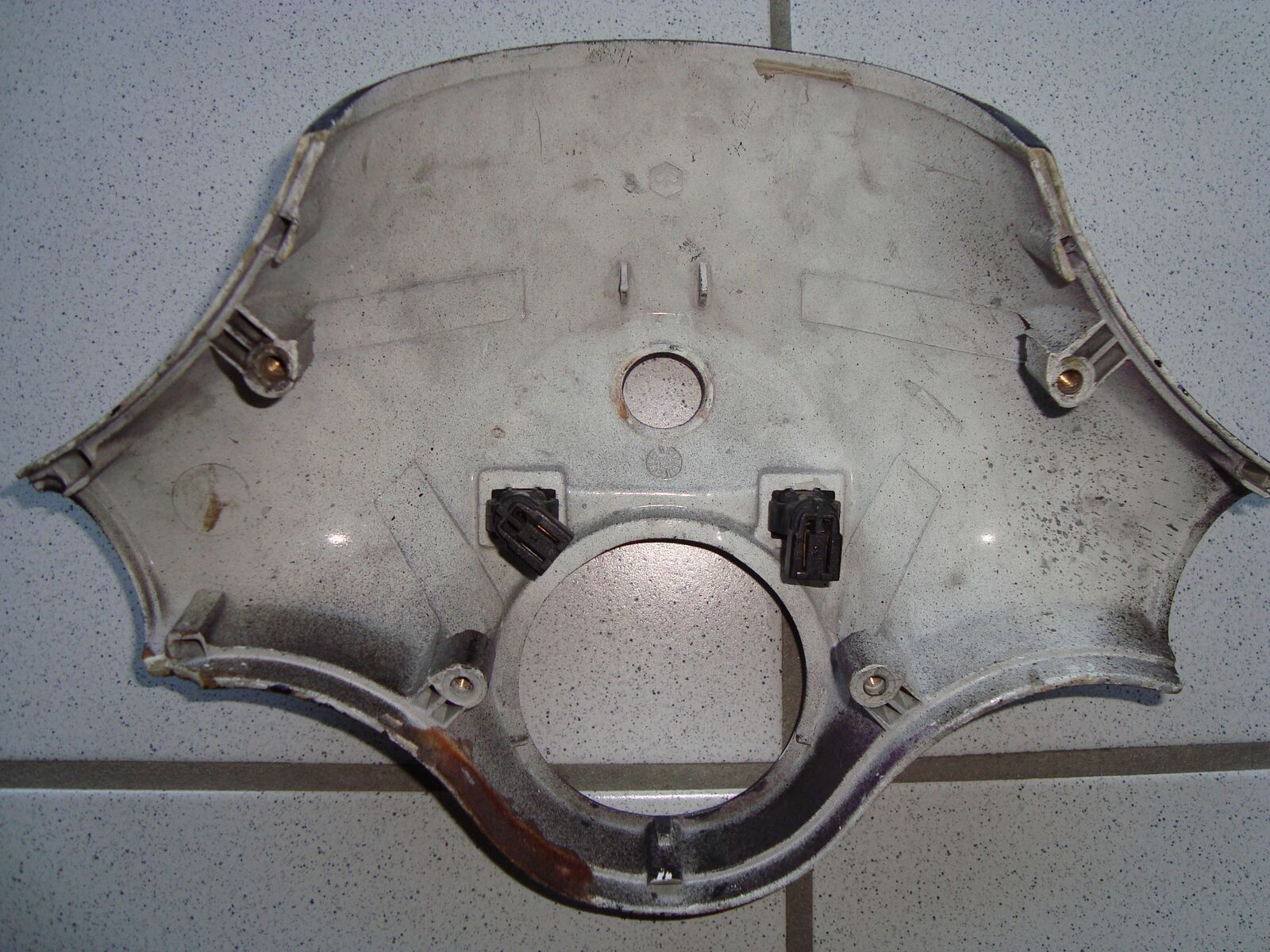

    Zu welcher Vespa gehört diese Lenkerabdeckung?
    Sie past nicht auf einer 88er XL 1,ist zu groß übern Scheinwerfer.
    Es ist das Herstellungsjahr 82 eingeprägt.

    könnte auf ne px alt gehören
    so isses

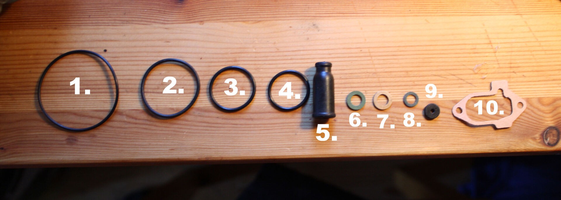

    Hi Doods,
    hab mir gestern ein vergaser-abdichtkit im vespaladen geholt...ist ein shb 16.16
    allerdings stellt sich mir jetzt die Frage wo die ganzen Dichtungen alle reinkommen, mir sind beim Ausbau nur die Papierdichtung des Schiebers (10.) und der O ring der Schwimmerkammer (1.) aufgefallen...
    Wenn jemand das alles weiss, dann bitte posten, hab auch zahlen hingemacht dann is leichter :D

    Nr 2. 3. 4 sind für verschiedene Vergasergrößen die nen O-Ring verbaut haben
    5. ist für den Choke (ne Art Staubkappe)
    6. 7. 8. ist für verschiedene Stößel die den Gasschieber betätigen du müßtetst Nr.9 verbauen auf 16/16 Vegraser und die anderen weißte ja .
    übrigens kann sein das du noch den filzring für den Ansaugstutzen brauchst :
